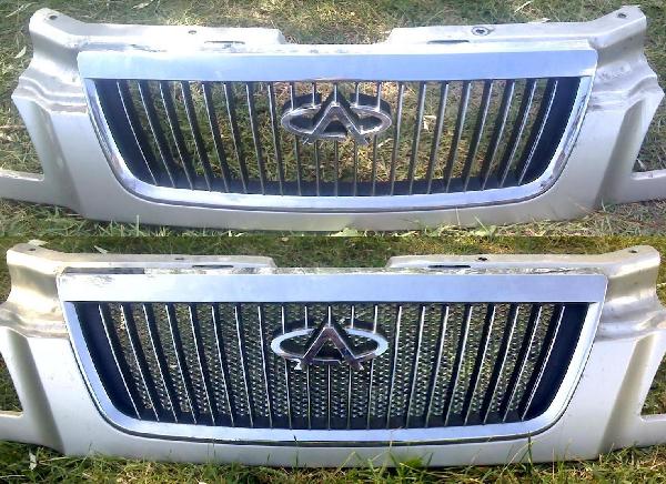

Смотрю, тут есть (на форуме) фотографии решетки в вырезанными ребрами, и сеткой изнутри (сетка покрашена) - оригинально, но как по моему то не совсем удачно.

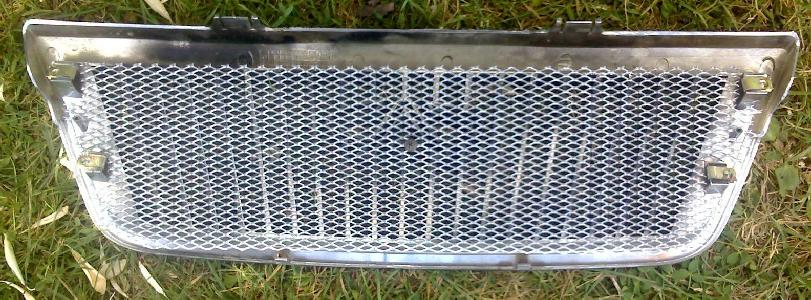

Поставил сетку изнутри, края по длинным сторонам загнул и все посадил на термоклей.

Поставил сетку изнутри с запасом, края загнул и прикрутил четырмя короткими саморезами. Ничего не дребезжит и живность хорошо ловит.
