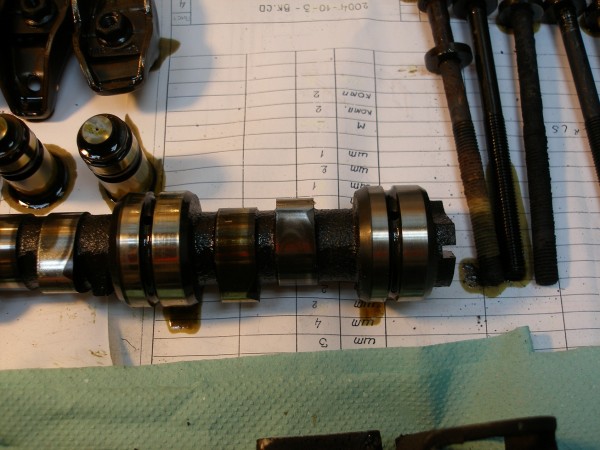

А я вчера скинул голову разобрал и достал распред. И померил высотку кулачков. Картина интересна...
Во первых интересный износ кулачков, вернее рабочая форма с выпенджрежем. Фотки будут в понедельник, забыл на работ кабель от фотика :(
Высоты кулачков от первого к восьмому: 37,1 37 36,7 36,8 36,7 37,1 37,1 37,1 37
Вопрос два. Первый - какая родная высота кулачков у нашего вала?
Второй - гидрики неродные стояли на первых четырех клапанах. А износ сами видите...

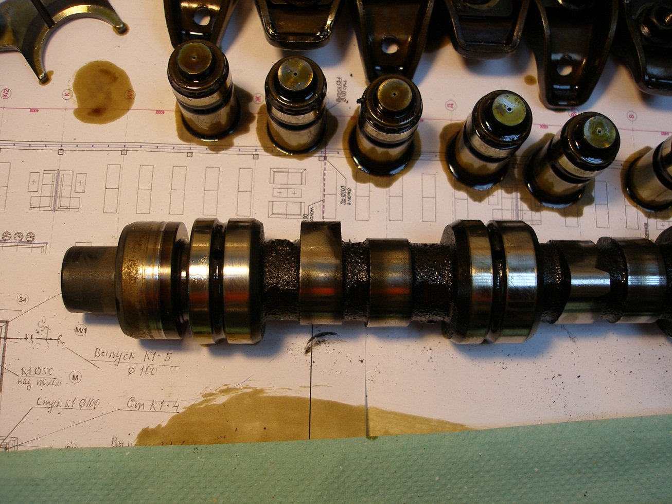

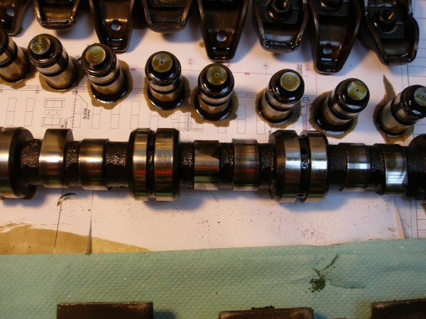

Вот фотки
Гидрики вытащились на ура, легко и чудесно. Износа в стаканах как ни странно нет.
Сегодн промерил клапана. На некоторых износ 7-8 соток, а некоторые болше размера на одну-две сотки... Хрень какая-то...

судя по конфигурации кулачков и разнице в замераз-распред в норме. 0.4 мм влиять на наполнение цилиндра наврятли могут, так-как не редкость нагар на клапанах до 2-3 мм )). А сколько прошел мотор и почему разобрал?
