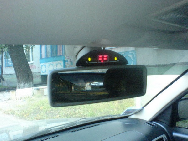

[color=#FF4080][/color] :cars: А де ставили індикатор?

у меня сверху внутрисалонного зеркала приклеян.. Очень органично смотрится.. Могу завтра фотку показать.. :D сегодня машину просто не брал со стоянки

Black написав:
Виложи фото дуже цікаво як дивиться.

вот фото.. Снимал телефоном, так что за качество не судите.. :D смотрится нормально, а главное - это удобно!!! ведь смотрим же в зеркало, когда задом едем

Scorpicorn написав:
У меня стоит в левом углу, плотненько к стеклу - что немного нехорошо, иногда поскрипывает, но впрочем тоже удобно, при парковании в узкие места, смотришь в боковое зеркало и не далеко перебираться на индикатор.

Black написав:
Супер! ;) Отличное место!
Пришлось снимать потолок? На СТО ставили?

Нет, потолок снимать не надо.. кабель проложен в стойке возле лобового стекла, а потом вверху, между лобовым стеклом и потолком. Подсунут под оббивку потолка (невидно его вобщем).. а сам блок приклеян на том скотче, который шел в комплекте с парктроником .. Держится мёртво! Устанавливали не на СТО. Есть у меня в Павлограде знакомый парень, который занимается электрикой.. Может привезти под заказ, дешевле чем в магазинах, всё что угодно на авто по электрической части (музыка, ксенон, парктроники..и т.п.) и недорого это всё потом установить у себя в гараже.. А переплачивать на СТО ощутимо бОльшие деньги как-то неохота...
