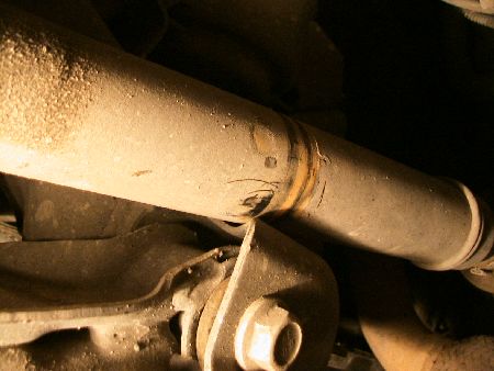

Господа, не думаю что у меня эксклюзивная сборка. При проезде ям ощущается сильный удар по корпусу. При рассмотрении проблемы с низу обнаружено, что правая полуось при опускании правого рычага вниз аккуранто ложится на место крепления переднего сайлентблока правого рычага. Кто чего знает по этому поводу? И как это побороть? Визуально это выглядит так:
Да кстати, на сервисе мастера морозились по полной программе. Но когда я там был на полуоси еще не было таких явных причин стука.

Интересно. Звук есть при падении колеса в яму, но он не критичный. Завтра посмотрю у себя и сфоткаю.

Могу поздравить, помоему ты открыл новый глюк Амулетов, здесь на форуме еще такого не обсуждалось. У меня тоже есть характерный стук и вибрация, может та же заноза?. Буду смотреть... :wizard:

Надо глянуть. Если че, сфоткаю.

Посмотрел у себя. все нормально. но я подклыдывал под верхний опорный подшипник резину тощиной 5-6 мм. Может этого и хватило.
Фотки делал на вывешенном колесе, т.е. самый низ хода.

Думаю резинка ни при чем. Скорей всего не дорабатывает стабилизатор поперечный. А почему - вопрос открытый!

ребят я незнаю сегодня посотрел и сравнил с фотками у меня там см 5 точно и следов от ударов нет

а я думаю как раз резинка не дает опуститься колесу до точки соприкосновения полуоси и рычага.

Наоборот. Резинка приблизила привод к рычагу ;) :)
У мня не достает :)

На поддомкраченной машине 5 см.?????

нет на донкрат не ставил, лёг под машину

Сегодня поднимал машину на подъемнике, следов дружбы полуоси и рычага нету, расстояние около 5 мм с обоих сторон.

У меня такой бадяги нету! Мож это болячка Мулетов после 2006 - I половины 2007 года? Это только догадка!

Рассматривал этот узел у себя на авто, машина стояла на яме, зазор сантиметров около 5 так что достать не должно. Может подушке на двигле пришел капец и стала доставать?

да а што тогда бухкает кода в яму падает неужели стойка так выстреливает?
Бухает тарелка на стойке об чашку, штатная работа

да по звуку удара вродеб как непохоже
