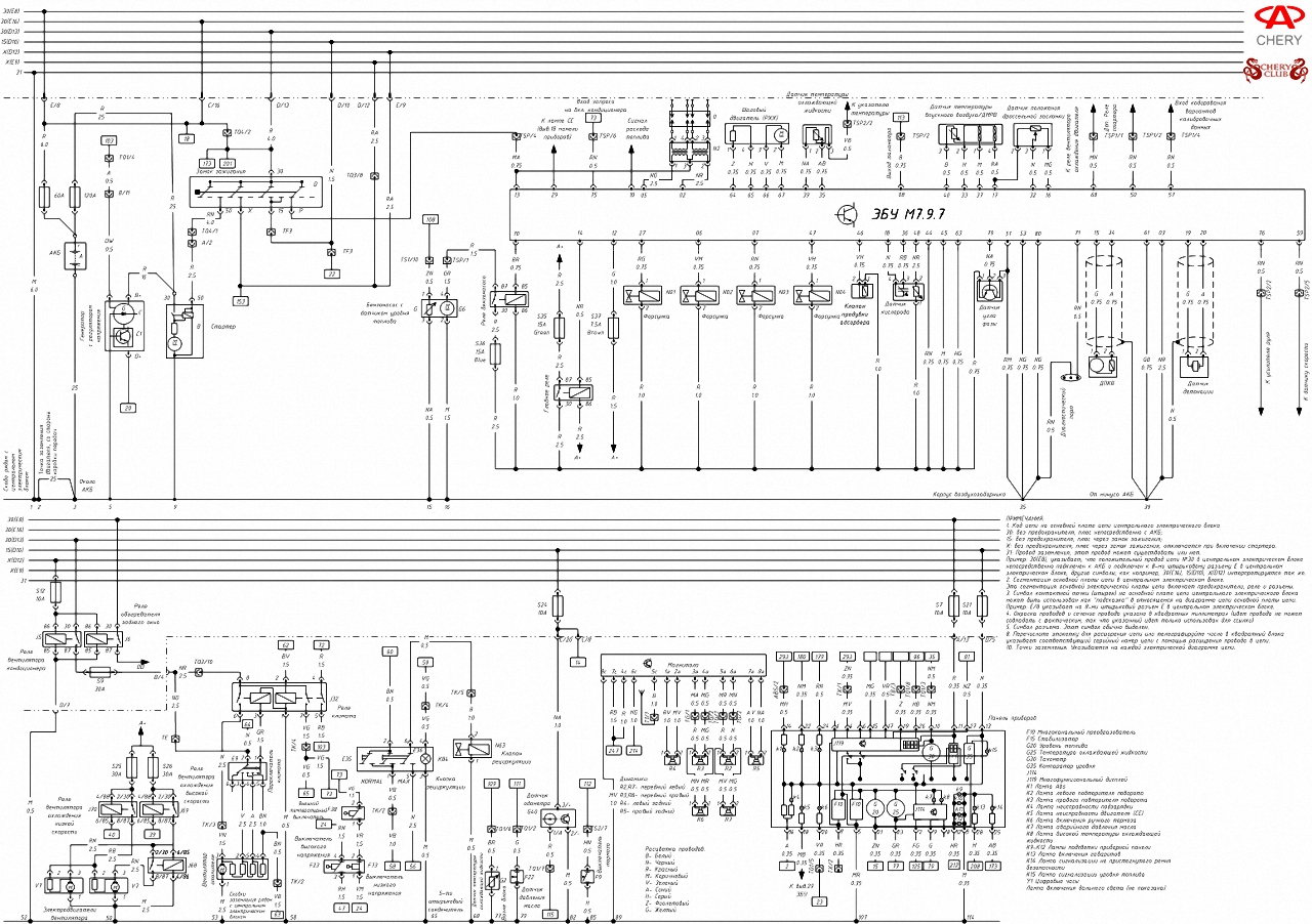

 Электрическая схема Chery Amulet. ( электрика )
Администратор
Повідомлень: 387
Автомобиль: CHERY QQ
Клубная карта №: 1
Повідомлення Электрическая схема Chery Amulet. ( электрика )
Скачать PDF (920kb)
П'ят лютого 09, 2007 14:01 ICQ
Изображение в PDF-файле, сперва нужен просмотрщик, типа Fdobe Reader 7.0

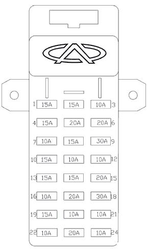

Коллеги! У кого есть таблица предохранителей на Амулет (или перечень- как угодно назовите!)? Недавно пришлось искать методом тыка предохранитель прикуривателя.

по вопросу предохранителей... выдержка из мануала...

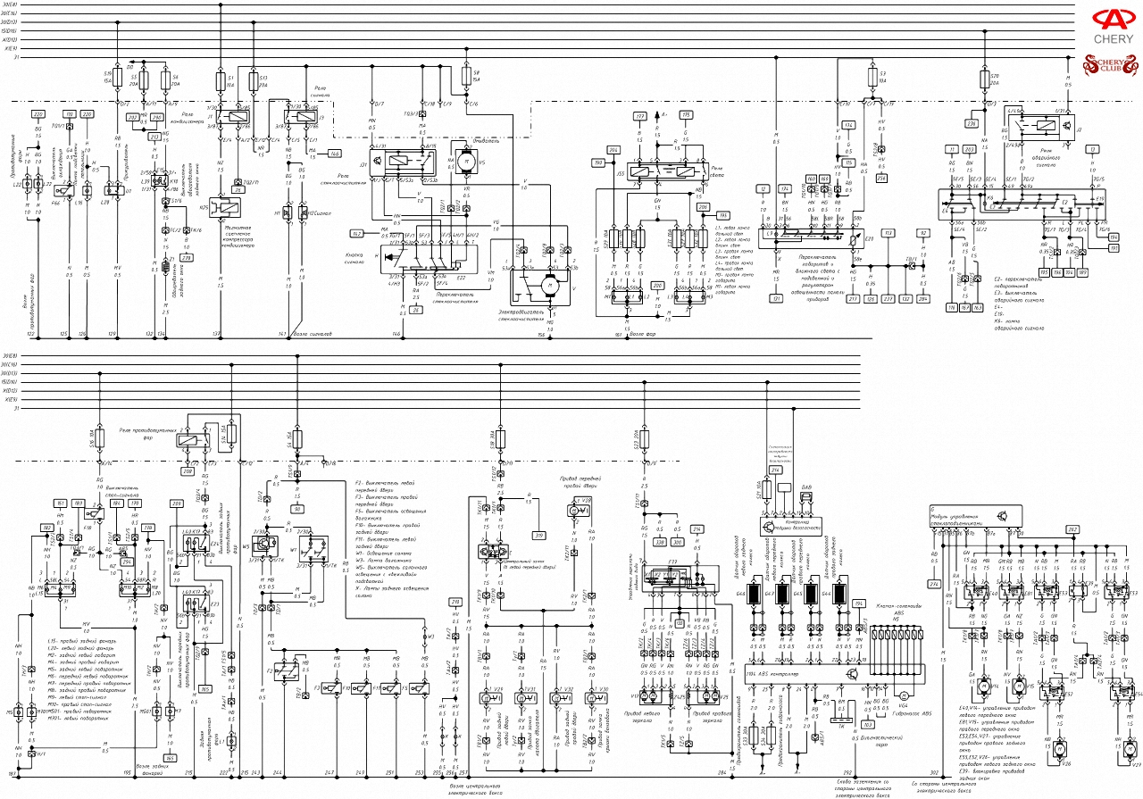

есть еще такая если надо. Скачал с руского форума очень удобная, я думаю русские коллеги не будут возражать :?

может пригодится вот такая с примерным переводом

Мне кажеться что эта более полная схема - 26 страниц, а в предидущей 10.

всем здарова народ помогите найти предохранитель связан с падагревом передных сидушек
П'ят квітня 03, 2009 18:56
Повідомлення Re: Электрическая схема Chery Amulet
Смотри здесь. Эта информация касается всех предохранителей блока и получена фактическим путём, а не взята с литературы...
П'ят квітня 03, 2009 19:21
Когда будешь считать номер предохранителя, учитывай, что у меня они обозначены так как и в блоке (внутри на плате), а не так как в некоторой литературе...
