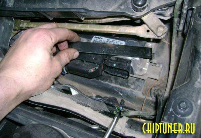

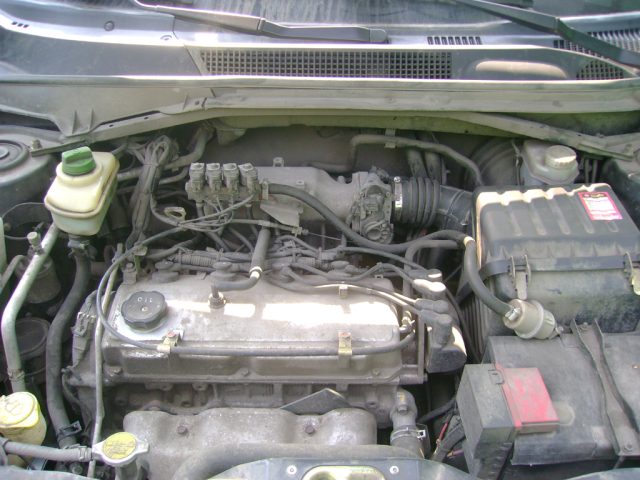

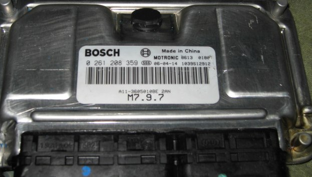

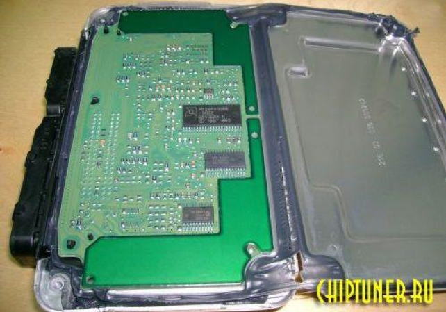

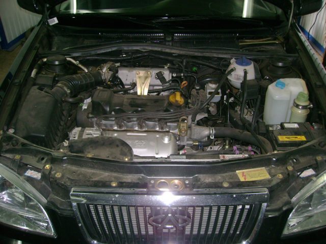

Расположение электронных блоков управления (ECU) а/м Chery
AMULET
ЭБУ расположен под капотом, с левой стороны, под рамкой лобового стекла, в том месте, где у ВАЗ 2109 расположен блок предохранителей. ЭБУ расположен под кожухом и крепится к кузову продольной пружинной скобой, поддев отверткой которую, свободно извлекаем блок.
Колодка диагностики OBD-II находится слева под рулем, справа от блока предохранителей.
для тигры смотри ниже...

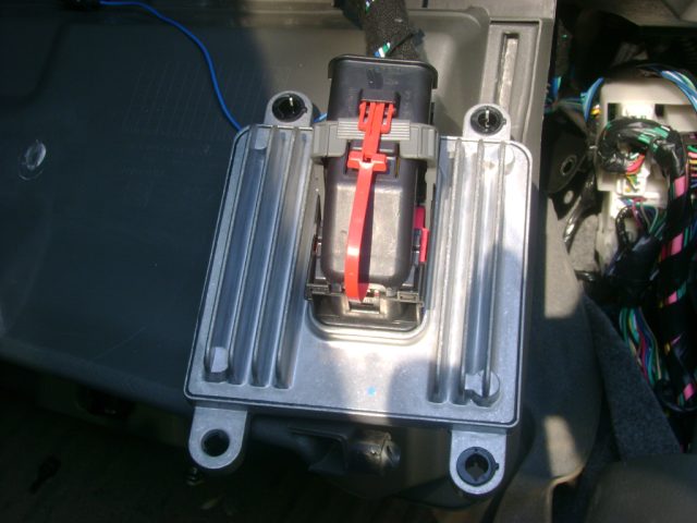

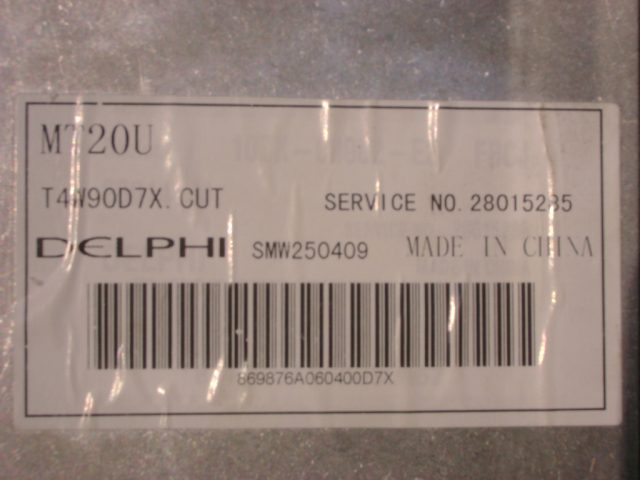

тигра!!!
ЭБУ находится за перчаточным ящиком. Конструкция ЭБУ DELPHI неразборная.
Колодка диагностики находится у блока предохранителей
