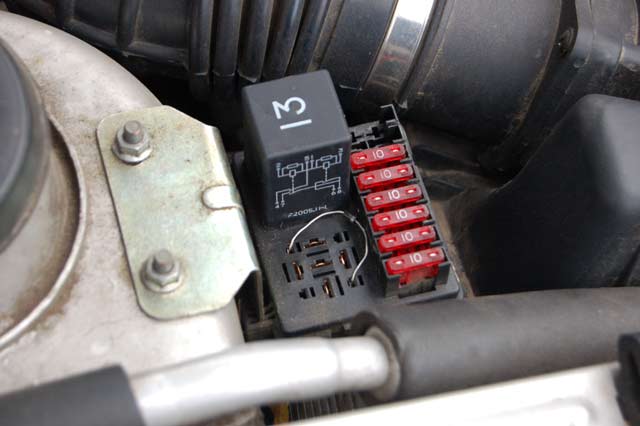

а вот собственно как должен стоять диод

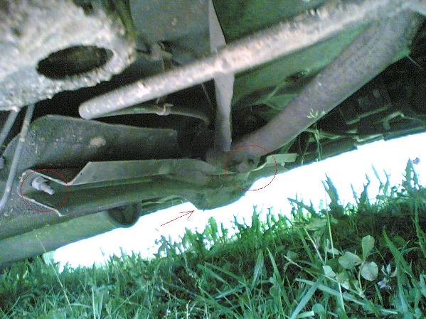

Cнизу к днищу примерно посредине машины четырьмя болтами прикреплённая висит пластина толи из аллюминтия, толи из тонкой стали.
О её роли могу только догадываться, но, по всей видимости, она служит либо защитой задней балки (при её толщине не более 1мм и толщине металла балки в районе 3-4мм), либо индикатором отсутствия клиренса (что более вероятно).
Вариант с антикрылом я отбросил сразу :-D .
Тем не менее её предназначение мною до конца не раскрыто, однако это не помешало мне уже 3 или 4 раза ровнять сию пластину, придавая ей подобие первоначальной формы после езды по нашим дорогам и "контактов" с неровностями этих самых дорог.
После того, как во время езды происходит контакт пластины с дорогой (точнее с её неровностью), мало того, что это сопровождается сильнейшим стуком (не для слабонервных), так ещё, деформируясь, она начинает касаться трубы глушителя, и при движении авта эти касания издают просто ужасные скрегочуще-ударные звуки в салоне.
Всё это я к чему веду - может у кого такая же проблема? Может её снять нахрен эту самую пластину? Или всё же она конче необхидна? Жду ваших мыслей.

SmoKing написав:
Эта железяка?
Пон серпня 27, 2007 9:59 ICQ
Повідомлень: 422
Автомобиль: амулет и ще
да эта но снимать ее не советую т.к. бак то у нас пластиковый и если прочухать то лучше железякой (потом подроанять) чем баком и с сигареткой в зубех глянуть чеж не едем чеж бенз пропал?

Тарас написав:
Ув.Тарас и форумачани объясните этот пост про "диоды"?Что мы (я) )получим ......?ближний +дальний свет!???
Спасибо, что-то с ручника не могу сняться
Вів жовтня 02, 2007 14:12
Повідомлень: 422
да при наличии диода работает одновременно с лампой дальнего света лампа ближнего.
Мой недочет когда чистил флуд профтыкал.
