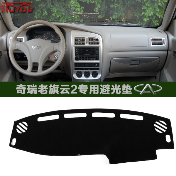

В мене чомусь після протирання вологою салфеткою (потім після неї і сухою) площина торпедо все одно залишається глянцевою (можливо бувають різні вологі салфетки). Я спасаюся матовою поліроллю (молочком) + у місці відбивання ложу коврик (антиковзаючий) для телефона чи для інших речей, який при потребі можна завжди пересунути у місце сонячного відбивання.

У китайцев своя тема насчёт отражения торпеды.
Такой коврик есть почти к любому авто.

ORIK написав:
маю досвід застосування такого коврика , коврик чорний з логотипом чери , полежав у мене на сонці на панелі через час як його зняв , на панелі від температури відбиток значка як запікся всерівно , зняв я цей коврик поїздив без нього через якийсь час ніби розсмоктався хоча не 100 відсотково , тому думаю краще його там не класти або не чорного кольору
