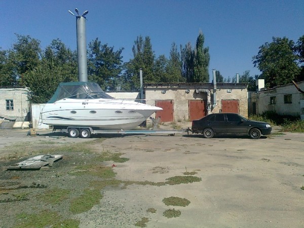

:cars:

Где-то я такое уже видел, только вместо Мула был Ослик... ;)

Повідомлення Re: Амулет с двухосным прицепом...
Это, что шутка? Такой прицеп к муле прилепить, при подъёме на горку-капец будет ослику! :eek:
