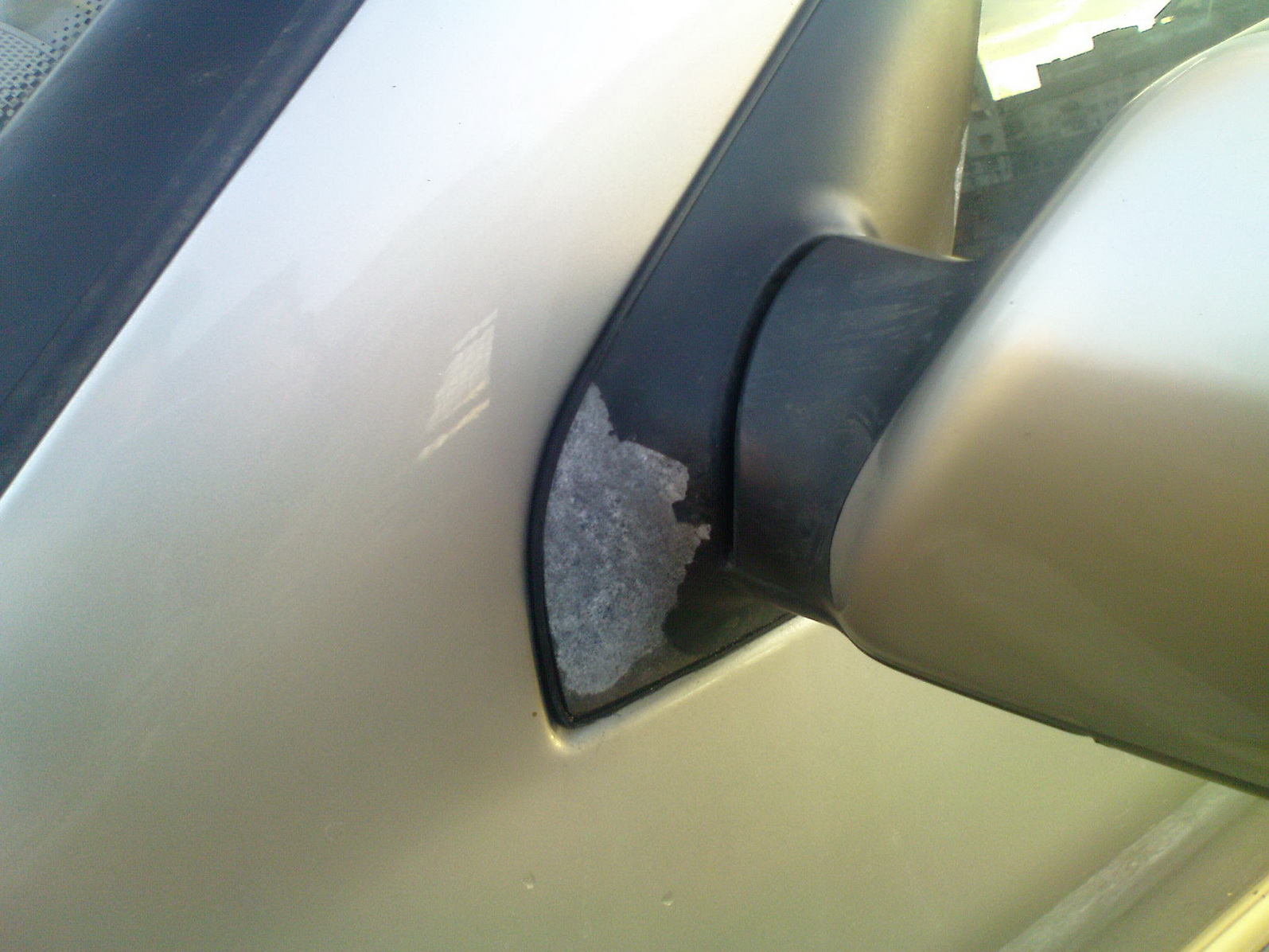

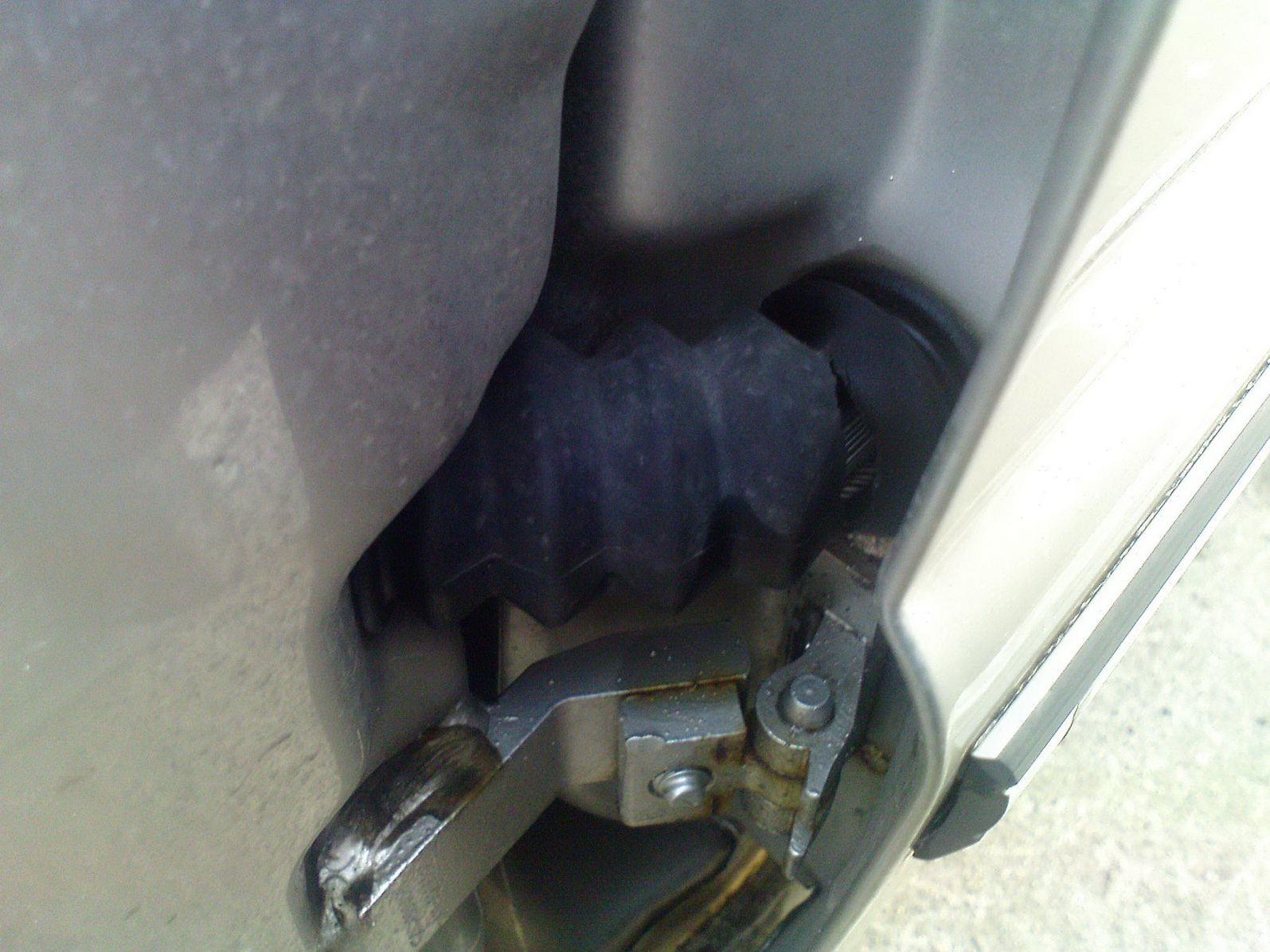

Вот что происходит с нашими междверными гофрами:

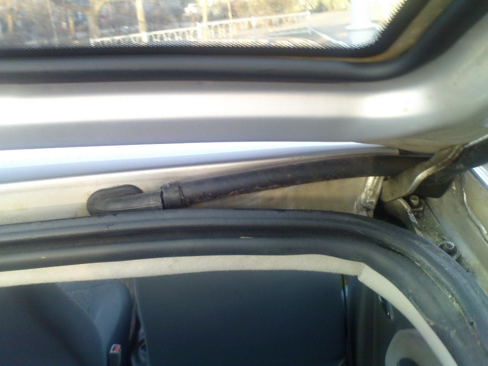

Это не гофра, но тоже некрасиво:
И это после 2,5 летней круглогодичной эксплуатации.
Возникает вопрос: чтоже делать?
Продаються ли эти элементы?
Поделитесь опытом устранения, у кого такое было?

К дилеру обращался? Всё должно быть. Не на одном сервисе, так на другом. Можно заказать.
Зеркало можно восстановить. Для этого нужна наждачка, малярная лента, пара капель растворителя и баллончик чёрной краски (краска на Юности - 22грн, малярная лента - 7грн, кусок наждачки - 5грн).

Также облазят зеркала и на БМВ. Виновата соль!

с корпусов зеркала вообще проблемы не вижу
остальное меняется

у меня такая же беда, с гофрами на дверях и багажнике. Гофры пока не нашол

все резиновые детали 2 раза в год обрабатываю силиконовым спреем - уже больше 2-х лет все выглядит как только что с салона,более того сохраняется эластичность.

Сначала помыл соль после зимы в том числе моторный отсек, подождал пока высохло, загнал на яму и работы на 30-40минут с выпиванием пива......

гофры заказал на все 5 дверей, обещали привести в этот вторник 6 апреля, если привезут отпишусь что почем и где.

Ты заказал только резинки, или гофры с уже продетыми в них проводами и обжатыми разъёмами?

по крайней мере на мулете просто резинка через которую продеты провода......это к сожалению не форд что гофра с разъемами) и кроме всего еще не видел ни одной порванной гофры у фордов...

Несогласен на счет зеркала у меня такое жэ на шкоде было, хотя на счет соли старался всегда после поездки смывать и самое интерестное что я заметил когда это случилось, но ужэ было поздно это сделали на мойке кершером 100%. А на счет гофры, есть балончик спрей для ухода, хранения и консервации резиновых изделей, мог-бы предоставить фотку, но израсходывал, когда еще куплю если кому то интерестно вылоу. Я обрабатываю им все резинки снизу вроде все о.к. и не надо парится с заменой.

На рынке подбирай по размеру и всё.
