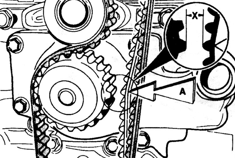

500 км после замены ремня проехал – как установился он у края шкива РВ, так дальше не съезжает. Поезжу пока так, посмотрю... если что, в отпуске поиграюсь с переустановкой. Эх, еще бы частотным приборчиком для контроля натяжения ремня разжиться, а то поворот на 90 градусов – тот еще метод... Хотя я при натяжении ремня использовал еще один способ контроля, который нашел в описании фордовских двигателей CVH (см. рис.). Расстояние Х должно быть в пределах 4-6 мм. Это уже что-то. Хотя во всех сервисных описаниях, – что в фордовских, что в англоязычных по нашей машине, черным по белому написано: при первой возможности обязательно проверить натяжение ремня по прибору!

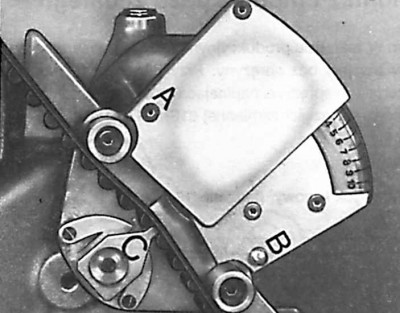

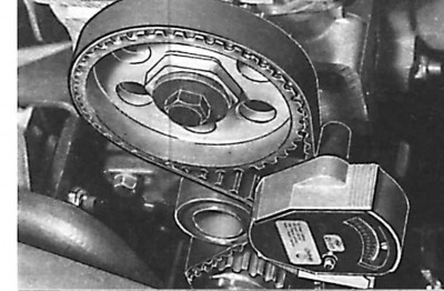

...Хотя, в принципе, спаять низкочастотник особого труда не составляет. Вот если бы где-нибудь узнать "правильную" частоту нашего ремня ГРМ в герцах – было бы дело!
ЗЫ. Вот так выглядит цивилизованный подход к автосервису от Ford, Gates и Conti:
Сер червня 06, 2018 12:56

Диагнозист, так кто же против "квалифицированных исполнителей технически сложных процедур"?! Вопрос, прежде всего, в гарантиях на работу евоных. О чем можно говорить, если даже "официалы", при двукратном превышении среднерыночных цен на работу по замене ремня ГРМ, дают гарантию только на полгода... Полгода - это всего-то тысяч 10 пробега большинства юзеров (если, конечно, не работать в такси или не ездить на работу из соседней области). Такой "гарантийный период", скорее всего, выдержит как недотянутый, так и перетянутый новый ремень! А что потом?! И как определить навскидку того "мастера – золотые руки", через руки которого прошли сотни подобный автомобилей и пальцы которого имеют чувствительность не хуже "фирменного" частотного прибора?! По "сарафанному радио"?.. И почему в русскоязычных мануалах натяжение ремня проверяется только поворотом на 90 градусов, а в англоязычных однозначно рекомендуют затем проверить натяжение по прибору?! Иностранцы что, не доверяют своим "квалифицированным исполнителям технически сложных процедур"?!
Эти "диковинные" частотные приборы и Gates, и Conti активно продвигают на рынках и рекомендуют ими пользоваться (достаточно взглянуть на упаковку ремня ГРМ того же Gates-а). Но для наших СТО, вероятно, такие приборы – моветон, для них ремонт "головы" на порядок выгоднее, чем замена ремня на каком-то непонятном "китайце"!
