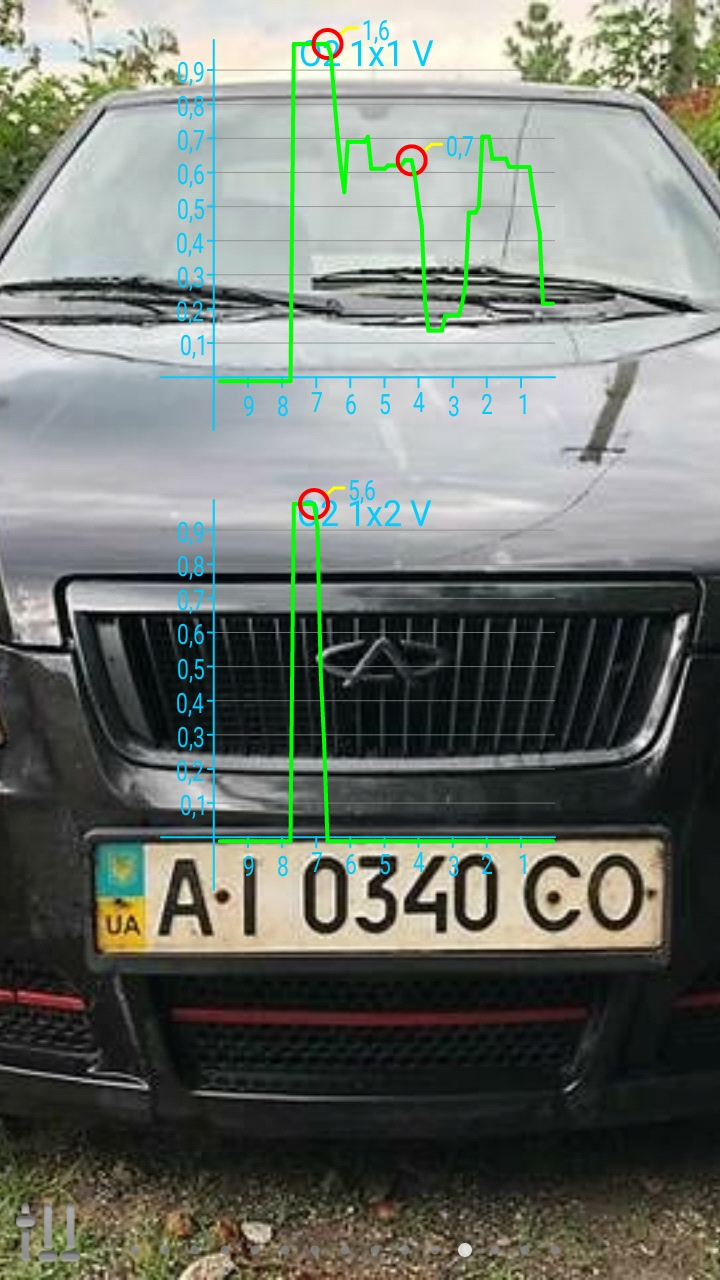

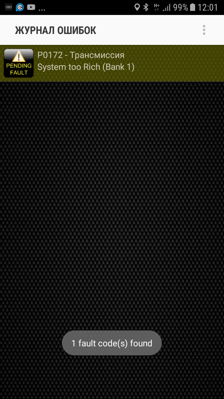

:sad: Всем доброго времени суток) У меня такой вопрос к владельцам Мульки и может есть электрики. 2007г.в. Чери амулет 1.6 газ 4поколения . Такая проблема - утром завожусь с 4-5 раза то есть она работает 20 сек и сама глохнет при чем умирая глохнет так потухая и подтраивая три раза дыр дыр и заглохла . Теперь симптомы непонятные такие ...- когда скидываешь клемы на пол часа то : Утром все норм заводится с 1 раза и не глохнет и вот пооооотом после покатушек приезжаешь к дому поставил авто она остыла и опять не заводится а только с 4-5 раза перестает глохнуть . Пытаясь подгазовать она начинает еще быстрее глохнуть ..ну если только сильно подгазовывать и на педали газа прогреть то не глохнет . И еще одна такая интересная ерунда ... если перед покатушками снять штекер с датчика ОЖ и откл второй вентилятор оставить один на аварийной работе (то есть постоянно крутящийся) то у машины в любое время холодная она или нет без разницы заводится с пол оборота ! Я сначала думал что не рабочий датчик ОЖ и купил новый ..думал греется сильно и в мозгах сбой какой-то происходит . Подскажите где копать и как это исправить самому ? Поставил ОБД 2 Торгет подключился с телефона и температура ОЖ не больше 95 градусов значит дело не в перегреве .... Отключил датчик ОЖ и один вентилятор и так езжу на постоянном одном вкл вентиляторе чтоб каждый раз утром перед заводом не сбрасывать клемы (мозги) машине . Но зима и холодает а газу надо чтоб машина быстрее прогревалась .... :roulette: (Свечи менял , датчик хол.хода, сальники клапанов, ремни, блок вентиляторов, датчик ОЖ , Антифриз , Доливал до уровня бачек, менял крышку рас.бачка, высоков..провода свечей) Но проблема была до этого всего и осталась . В программе Torque ошибок нет на момент когда она утром не заводится .... да и вообще не показывает ошибок каких-то чек не горит .
Ура появилась ошибка в Torque после того как завелся раз 5 ....поехал обновил ошибки и есть - P0172 . Вот только не пойму почему она пропадает после снятия клемы и постоянно вкл вентилятором она не появляется ....а только вкл как положено вентиляторы проехался поставил остыла и все опять Р0172 и глохнет раз 7 . Кто поможет мне с этим?

MoNsTer1/6, конечно, если маслать стартером и лить в цилиндры бензин - смесь будет слишком обогащенной. Но это может быть и причиной. Что делать: сначала помыть форсунки и проверить лямбду.

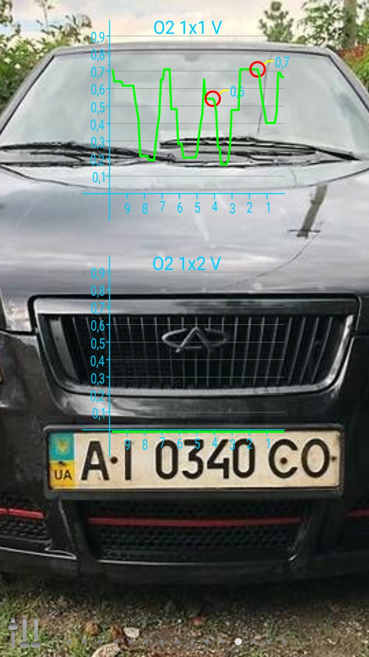

Подскажите какой датчик навернулся ? По второму графику он наверное мне и не дает утром заводится нормально . Он прыгнул вверх и все потом ровная полоса идет все время на нуле . Я так понимаю вторая лямда сдохла ?

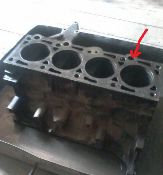

Подскажите что это за отверстия?
они ведут в поддон?
Нед грудня 30, 2018 0:28
Повідомлення Re: Вопросы на любую тематику. Chery Amulet
Продуй - узнаешь.
Нед грудня 30, 2018 0:54 WWW
отверстия слива масла, там их 2 шт, еще в них втулочки уплотнительные устанавливаются перед установкой ГБЦ
