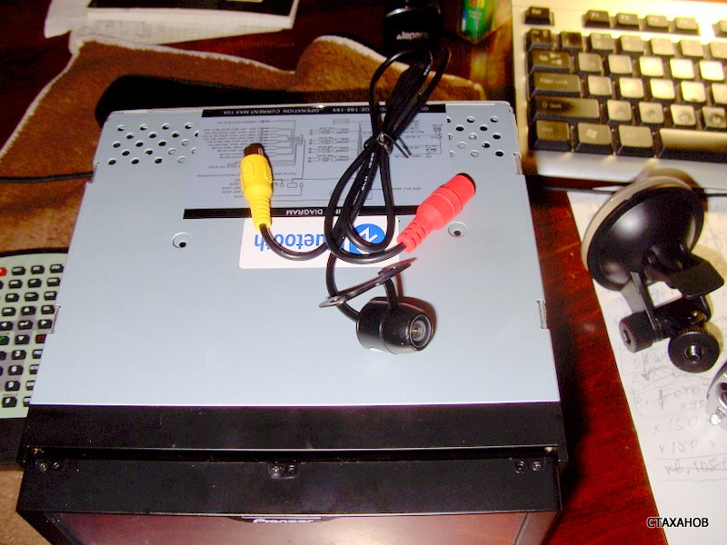

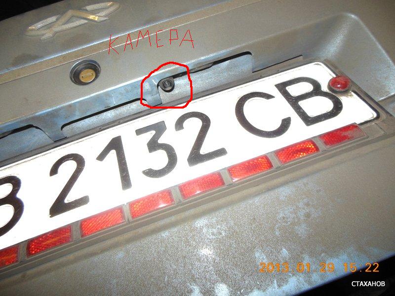

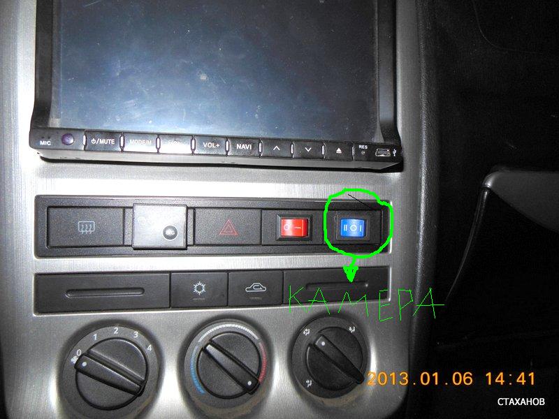

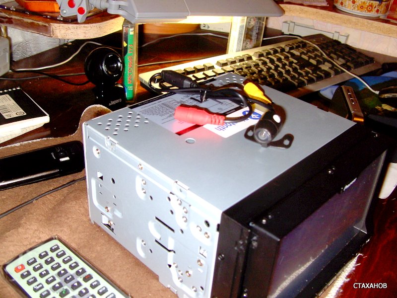

Штатной нет,пришлось *колхозить* возле фонаря подсветки номерного знака,подключил ч\з переключатель напрямую( чтобы включать в любое время) и как положено-при включении задней передачи. Очень удобно при движении назад-всё видно прекрасно + в камере парковочные линии-парковка безопасна. :idea:

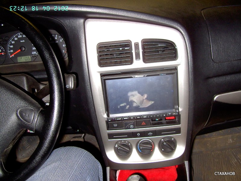

Зачетно. Фотку камеры в работе давай,желательно днем.

а что за камера ? почем брал ?
и что это за центральная панель?

панель амулета 2011 года ,2-дин *пионер* -2000 грв,камера 190 грв -на Барабашова. Переключатели врезал сам в заглушки от кнопок на панели авто.

Так это не пионер, это китайская лажа с телевизором, тетрисом и т.д. :)
Кстати как играет, как и родной?
Сер лютого 06, 2013 21:24

пока не жалуюсь-приёмник плохо ловит,а в остальном на ура

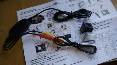

Доброго времени суток уважаемые одноклубники.

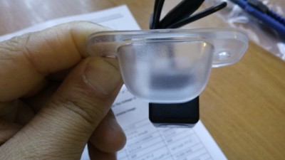

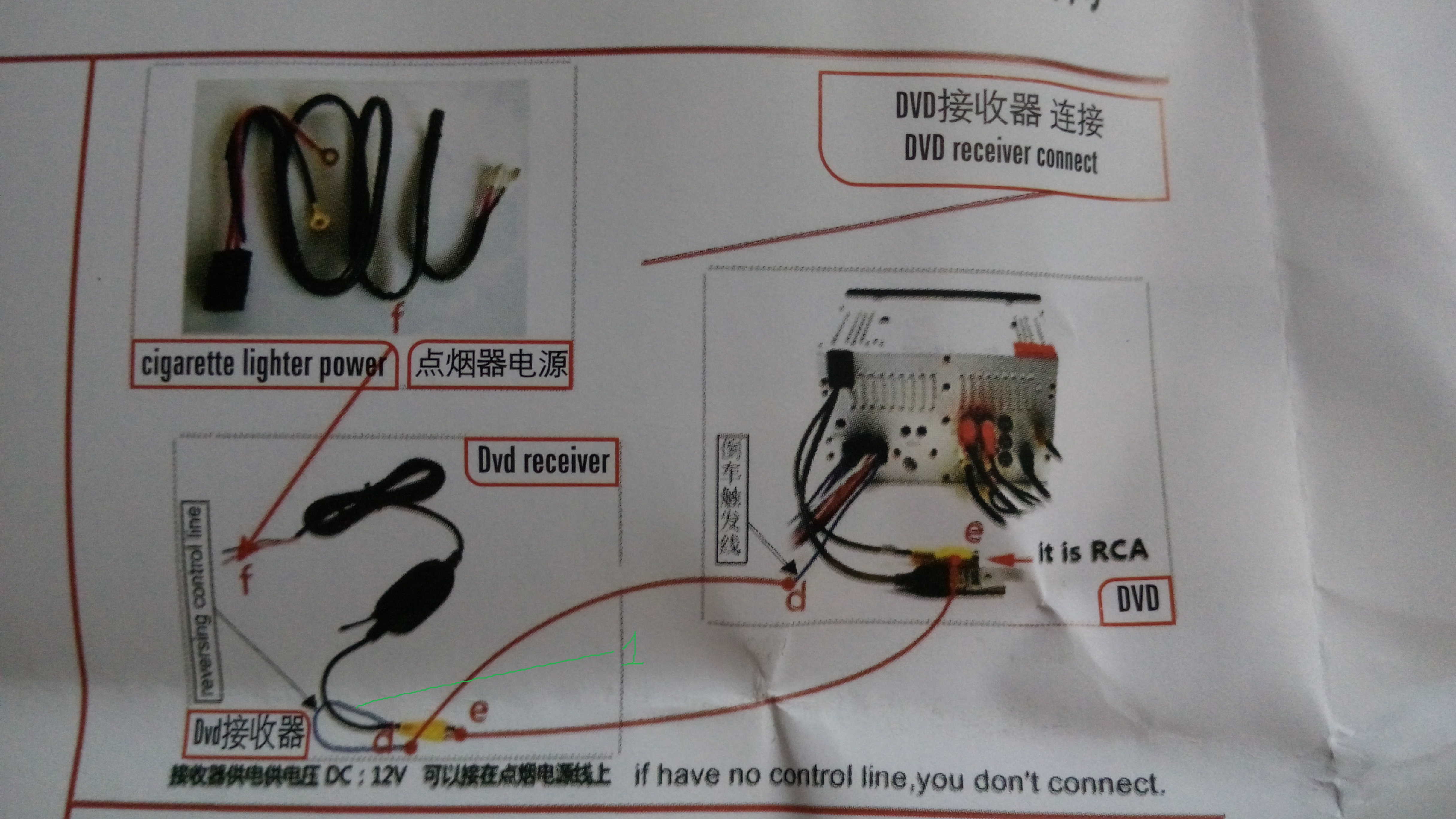

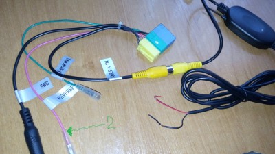

Нуждаюсь в вашей помощи и совете. Так как уже пару лет у меня в автомобиле установлена 2 диновая магнитола с возможностью установки камеры заднего хода, посетила меня мысль установить камеру. Порывшись на просторах нета, так как не хотелось разбирать салон для прокладки кабеля, было принято решение заказать на одной известной китайской площадки беспроводную камеру Sony CCD для Чери Амулет (Chery Cowin) вместо плафона подсветки номера.
Предварительно пообщавшись с продавцом сделал заказ и вот через 20 дней посылка получена. Что можно сказать качество исполнения и материалов удовлетворительное. Но рассмотрев прилагаемую схему подключения я был немного удивлен. На схема под №1 обозначен провод для подключения к выходу реверс DVD обозначенному №2 на фото (фото ниже). Какое же было мое удивления когда я указанного провода в присланном мне приемнике сигнала не обнаружил, из приемника выходит кабель тюльпан для подачи видеосигнала на DVD и два провода - красный и черный. Вопрос к знатокам как правильно подключить имеющуюся аппаратуру чтобы при включении заднего хода магнитола автоматически включала экран и выводила изображение с камеры.
Простите за много букв :-D .
Буду рад дельному совету.
А теперь немного фото:

Paranoid.
Если внимательно посмотреть на фото увидим систему беспроводной передачи сигнала. Вся задумка была в том что-бы избежать лишних движений с прокладанием кабеля видеосигнала.
На первом фото камера и передатчик сигнала с подключением которых проблем нет ( от фонарей заднего хода). На втором фото приемник сигнала и колодка входа в DVD с проводом "реверс" с подключением которого и встал вопрос. :wizard:
Покурив форум нашел сообщение Sanek555 в теме: "УСТАНОВКА НОВОЙ МАГНИТОЛЫ СВОИМИ РУКАМИ" который написал
Sanek555 написав:
Вообщем приколхозил камеру. В 2-х словах: сигнальный протянул через штатную гофру ляды, по крыше и спустился по передней стойке в торпеду. Сигнал на патифон для перехода в режим камера заднего вида взяло со жгута проводов который идет вдоль правого порога, по цвету черный с желтой полосой.
Буду пробовать. По результатам отпишусь.

На прошлых выходных выкроил время для инсталляции камеры заднего вида и подключению к мультимедийной системе. С камерой все просто соединил штекера, питание взял в фонаря заднего хода, соединил заизолировал нормально. Сигнал на патефон для перехода в режим камера заднего вида взяло со жгута проводов который идет вдоль правого порога, по цвету черный с желтой полосой. Протянул сигнальный провод в тоннель к магнитоле подключил к желто-голубому разъему что на фото и к приемнику сигнала. Проверил все работает. Качество картинки нормальное (думал что из-за беспроводной системы будет хуже). Все собрал и радуюсь рабочему девайсу. Думаю что камера с системой передачи сигнала которую произвели наши китайские друзья проходит хотя бы пару лет.
