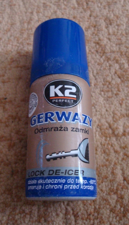

З нами з: Вів листопада 22, 2011 12:32
Повідомлень: 30
Звідки: Житомирская обл.
Автомобиль: Wolkswagen T4
Повідомлення Re: Не открывается машина
Вот такая херня)))) продаю по 12 грн )))) у меня тоже замок замерзал, через боковую дверь залазил всегда...)))

Повідомлень: 585
Автомобиль: Октавия А7
да,вот про такого типа аэрозоль я выше писал.. Действенная штука! Причем пользовали его даже чтоб когда-то разморозить замок на гараже..
