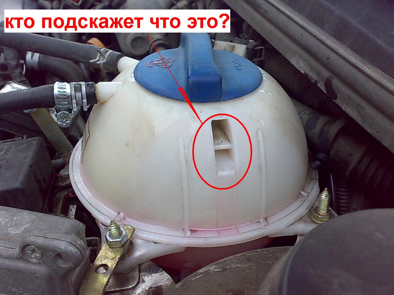

Уходит антифриз , в роди обнаружил откуда утечка ,начале думал хомуты добавил все равно утечка за зиму 3-литра долил, вытекает вот здесь , вот обвел овалом , думаю дело в пробке бочка может уплотнитель который в пробке не держит ... Течет от туда . Кто что думает про все это ?

А тут думать нечего, меняй крышку на фольцовскую, и будет Тебе счастье. Известная штука, в китайских крышках пружина на клапане хреновая, вот и начинает клапан раньше времени открываться. А отверстие это для вывода антифриза при открытии клапана на крышке.
;) :frends: Спасибо, купил на рынке крышку гольф-3 один в один цена 30 гр

Помогите!!! опять антифриз потек уже и крышку фольцовскую поставил ... крышка 100 гр может брак?

из за чего такое давление ?
Вів березня 31, 2009 22:17
Повідомлень: 2656
Повідомлення Re: Замена охлаждающей жидкости
значит повышается давление в системе до нештатного уровня...если открыть крышку при работающем двигателе, пузырьков в бачке нету???

сразу немножко как стравлю, после в роди норма,купил на перова исразу там и поставил доехал до оболони при этом тряпочку положил все сухо,вечером думаю проверю 160 проехал приезжаю домой открываю потекло... может заливаю много вроди верхний уровень не заливал некогда...

А эмульсии нет в масле? Если пузырики, это прокладка ГБЦ. Имел удовольствие менять.

Нет не менял..а эмульсии вроди нет и уровень масла как вкопанный
а течет с слива который обведен

Шланги раздувает? А масло может на уровне и оставаться. Я менял, прокладку.

Нет не раздувает но на маленьком шланге шипел воздух я добавил хомутики , как то вытащил щуп а на нем на кон чеке белая фигня + на крышке масла тоже немного было .как прокладку самому можно поменять и какую можно подобрать . спасибо...

Прокладку можно самому менять, для этого головку двигателя снимать надо. Возможно прийдется шлифануть головку...короче процедура довольно такие неприятная. Но ты пока не торопись с выводами, немного эмульсии может быть и при исправном двигателе. Если это прокладка, то я думаю проехать ты сможешь максимум еще пару тыш. УРовень ОЖ, сделай на холодную меньше среднего, ближе к минимуму, покатайся и понаблюдай. ДАвление попробуй проверить так, по нажимай(на разных оборотах) толстые патрубки от радиатора на своем амулете, и на исправном соседском, сила с которой патрубок сопротивляется должна быть одинаковая, если у тебя дубеют, то ....
