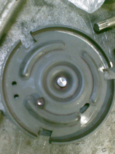

Вместо выжимного подшипника, вот у нас какая система
на моем диске заменен нажимной пятк, старых из плохого металла, продавился на бок и потрескался..
но мне кажется купить все же нужно купить Гольфовский диск , что б предупредить возможный шум.., не страшно, не приятно....
