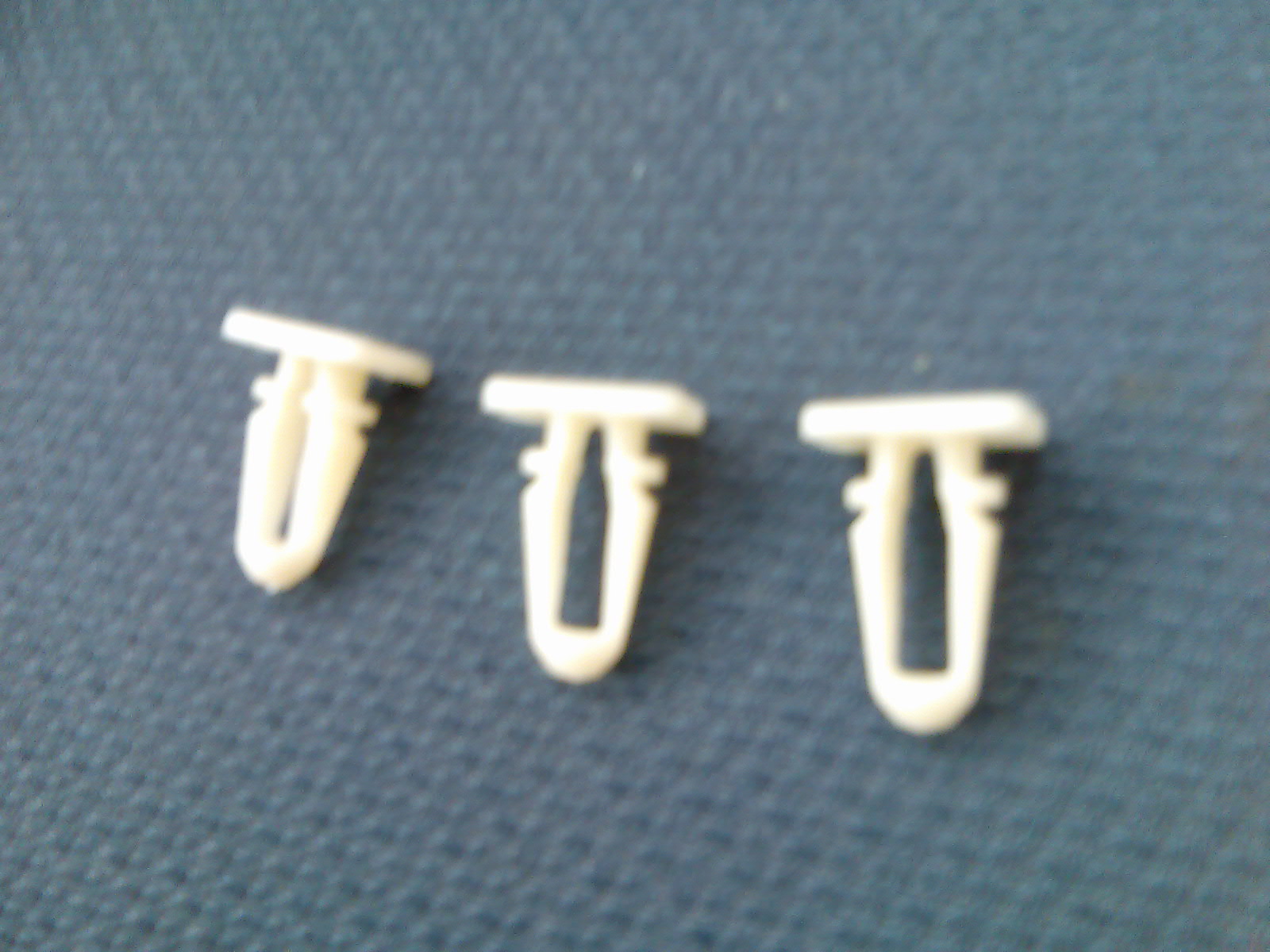

Ставил стеклоподъемники. Снимал пороги - поломал все пистоны.
На автобазаре то малы, то болтаются... да и цена вопроса 1 гривна за штуку.
Пошел на хоз. рынок. Взял т.н. пластмассовые "чопики" под шурупы. Только надо подобрать по внутреннему размеру. Стали как родные. Если не лучше! :-)
Обрезаются по длине. Чуть добавил разрез вверх, чтобы хорошо расклинивались .
Цена вопроса 7 копеек штука.

Так а родных, я понял, не найти нигде? Даже на фирменных точках?

Да есть они даже не на фирменных точках но они не держат так же как и родные, покупал себе 5шт и не один не держит :sad:

Да найти то можно, задавшись целью!
Только время на поиски и 2-3 грн. за штуку..... :-(

Мне пасажир с год назад задел ногой за пластиковую накладку порога и поломал пару пистонов.Покупал родные пистоны тогда на СТО штук 5 за 5 гривен, вроде... Решил сразу возле СТО и поставить,но сам так и не смог зафиксировать их в пороге.. Позвал паренька , которые работает на СТО , и он с певого раза вставил их.. Держатся до сих пор.. Сноровка нужна наверное и набитая рука...

Заменитель пистона уже много раз описывался и применялся.
Как не странно, но если разрушился именно пистон (часть, которая вставляется в металл), а именно он и разрушается, то замена - пластмассовый пистон омывателя стекол старых жигулей (копейки и др). На рынках их, что грязи.

Такая же фигня. Родных нигде не нашел, купил от мерса, 25 коп штука, выглядят солиднее и прочнее, только вот не держатся нифига. Так до сих пор порог и отваливается, уже плюнул на это. Зато теперь в тачке есть запчасть от мерса :-D

НАмотал на поломанные изоленты, плотно вставил :)

подходят от Фольца один к одному держатся супер!

ответная это как первый раз о таком слышу фотку можно, я думал там только один пистон как на фото выше :o

Пистоны на карты дверей подходят от Сеат ТОледо... в харькове все есть...

Как правило при снятия накладок на пороги ломается нижняя ответная втулка, а сам пистон остается целым
Согласен!Решил этот вопрос с помощью резиновых защитных колпачков,которые идут на штуцер прокачки тормозного цилиндра (завалялись ВАЗовские).Единственное надо обрезать донышко.И всё ок!Уже год так катаюсь,без проблем!Будет возможность выложу фотки.

От Ауди 100 подходят.
