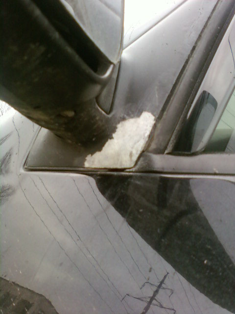

Моя Мулья боїться зимових солених доріг. Кожну зиму перекрашую зеркала, облазить краска. В когось була така проблема, і як краще вирішити її?

Эт еще слабо! У меня покруче будет! Надо менять на пластик (если есть вприроде). Материал - говно, окисляется сильно!

У меня тоже облазит на таком металле. Непонятно вообще что это. Вроде как алюминий? Нужно научиться его правильно обрабатывать, и тогда будет всё ок.

Сплав типа дюралюминия! Нужно наверное почитать плотность и в кислоту его на..., ну а потом и покрасить можно. Вот только чем грунтонуть лучшее?

Егорка, чем грунтовать алюминий или его сплавы?

Я точно знаю, что также точно облезли зеркала у Конана. И ему заменили в прошлом месяце по гарантии на Универсал-авто. А машинке уже почти 2 года!

Как вариант...
Грунт для алюминия и цветных металлов ВД-АК-0247
Водно-дисперсионная грунтовка ВД-АК-0247 предназначается для антикоррозионной защиты металлических поверхностей из углеродистых и оцинкованных сталей, чугуна, сплавов алюминия и других цветных металлов, поэтому может применяться для окраски деталей автомобилестроения и двигателей для большегрузного автомобильного транспорта в комплексном покрытии с эмалями (атмосферостойкими, маслобензостойкими), а также в качестве самостоятельного двухслойного покрытия, подвергающихся воздействию масла и бензина, эксплуатируемых в атмосферных условиях и внутри помещений. В качестве эмалей могут выступать как серийные материалы (ПФ-115, МЛ-197, МЛ-1226, МЛ-1110), так и разработанные ОАО ЯрНИИ ЛКП воднодисперсионная эмаль ВД-ЭП-612 ХС и водоразбавляемая эмаль В-АС-1373. Грунтовка ВД-АК-0247 ДВ может применяться в качестве самостоятельного двухслойного покрытия.
Грунтовка ВД-АК-0247 ДВ матовая выпускается различных цветов: красно-коричневая, серая, белая, черная.
Грунтовка ВД-АК-0247 ДВ наносится методом пневмораспыления, кистью.
Время высыхания до степени 3 при температуре (12±2)°С - 4 часа, (20±2)°С - 2 часа, (60±2)°С - 30 мин, (90±2)°С - 15 мин. Покрытие, создаваемое грунтовкой, стойко к воздействию воды, минерального масла, бензина.
Теоретический расход грунтовки на один слой составляет 70-120 г/м2 в зависимости от цвета грунтовки и конфигурации поверхности
P.S. не мое... взято из интернета

У базовых амулетов зеркало другое и там облазить нечему. То, что у вас из непонятного сплава, на базе из черного пластика. В подкраске не нуждается. Я не хвастаюсь, просто решил у себя посмотреть проблему, а у меня ее нема.

Я просто наблюдал много Мулек. У всех зеркала, как на фотке! А у меня оно как квадратное (если смотреть из салона), снаружи ясное дело,что обтекаемое. И еще, у меня нет пластикового обода вокруг самого зеркала. В общем, сфоткаю - выложу!
