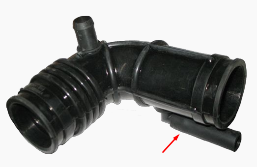

Наглядно,примерно так.

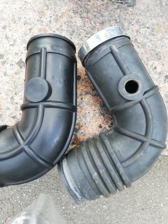

Добрый день.
При замены патрубка воздушного фильтра столкнулся с проблемой.
у меня снизу патрубка было отверстие которое резиновой трубкой соединялось с глухим отверстием корпуса фильтра. Вот картинка патрубка который ранее у меня стоял. парт номер S11-1109210MA
Но у всех магазинах под этим парт номером продается без нижнего отверстия (с левой стороны на фото), с правой стороны старый патрубок
Кто-то сталкивался?
Зачем было делать соединение с глухим отверстием?
Я поставил без отверстия, посмотрим на результат.
Пересмотрел видео которое добавил noprofy в этой теме, там нет этого соединения.

Вероятно, производитель использует такие же патрубки в других моделях своей линейки, где это отверстие служит определенную службу. Поэтому результат не должен меняться.
