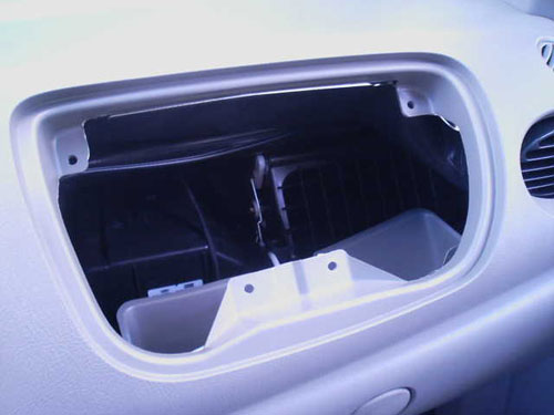

места действительно очень много - теперь главный вопрос - как его прилично облагородить? вот, например, как у Сашуна...
(мысли вслух) есть же люди, которые занимаются подобными вещами профессионально?...
у меня, кстати, помимо железячки (той, которая лишняя отпадает) оказалось ещё 6 лишних шурупов :)
358.jpg [ 26.98 КБ | Просмотров: 4620 ]
