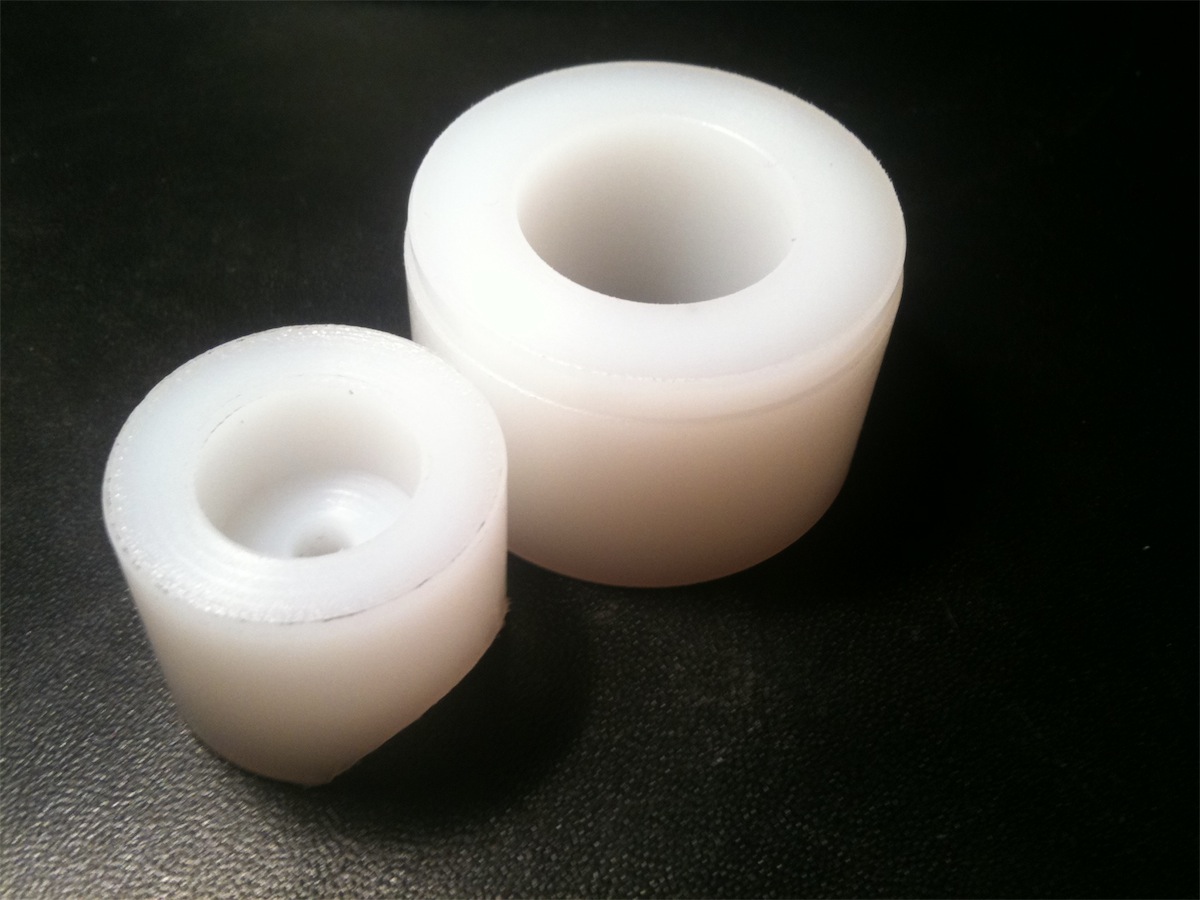

Тему посвящаю модернизации рулевой рейки на QQ3, потому как сколько кукушек не видел - у всех жуткая болтанка рулевой тяги и т.д.
Добавлено 6 декабря 18:13
Спустя неделю, ко мне такое количество народу звонит с просьбой сделать ремкомплект, что думаю уместно будет написать следующее:
Хоть я и писал что данная тема не является коммерческой, я все же не могу делать работу за спасибо и установил сумму благодарности в размере 200грн за комплект для доработки рейки.
Прошу модераторов отнестись с пониманием.
Спустя два года езды и 78ты.км я устал от рейки. Подтягивать уже было некуда. Доходило до того, что стук при езде было слышно даже пассажирам сзади.
Действительно таки победил и устранил все люфты и стуки рейки и управляться стало так же весело как и на любом другом автомобиле с хорошей рейкой.
Я бы отписал сразу, но решил проверить мои доделки в жизни и наездил целых 15 тысяч км на рейке чтобы понять будет ли она так ходить или нет после доработки.
Тут в кооперативе у меня токарный есть и ребята которые смогут все демонтировать.
Я долго искал где бы сделать, а потом подумал что в моем же кооперативе куча стошек мелких:)
Они сняли, я выточил и поставил, а они смонтировали на место
Хочу напомнить кукушкаводам что рейку если стучить менять НЕ НУЖНО, она стучит не потому что она износилась или сломалась, а потому что завод-производитель на столько удешевил ее, что не удосужился поставить в нее вторую втулку-стабилизатор.
Почему стучит рейка?
1.В рейке отсутсвует вторая точка опоры (вторая втулка-стабилизатор)
2.Зубчатый вал поддерживается пластмассовым толкателем, который быстро изнашивается.
3.Узел принудительного натяжения вала не позволяет осуществлять натяжение после 1-2 регулировок, слишком слабая пружина и слишком маленький ход пробки.
Как я исправил?
1. Выточил вторую недостающую втулку-стабилизатор с допуском +0.02мм на скольжение по внутреннему диаметру и допуском +0.03мм для впрессовывания в рейку. Материал - капролактан или дюраль д16Т.
2. Выточил проставку под пружину из дюрали д16Т
3. Установил длинноходную пружину большего диаметра, для этого пришлось проточить прижимной шток.
4. Изготовил новый толкатель из дюрали Д16Т
P.S.: Если вдруг кому нужна помощь или желание избавиться от проблем с рейкой - не покупайте новую, потому что будет то же самое что и было с предыдущей. Рейкам сносу нет, но нужно устранить проблемы прежде чем она начнет болтаться как ...
Я буду знакомым делать скоро 4 ремкомплекта, если нужно - свистите заранее.
В том кооперативе где у меня мотомастерская есть ребята которые могут произвести демонтаж и монтаж рейки на месте за недорого, мне они делали за 200грн, ну а я уже помогу - установлю втулки.
P.S.2: Я не работаю в гараже каждый день и не предоставляю услуг по ремонту автомобилей, я работаю кинооператором, поэтому, о втулках нужно договариваться заранее, чтобы я был в гараже и было время их установить. Можно и вечером, но звоните заранее. контакты в инфе
Хочу повторить что звука от рейки вообще нет, его не просто мало или он слабый, стука нет вообще за 15 тыс не появился. Даже при езде по брущатке, выбоинам и т.д.

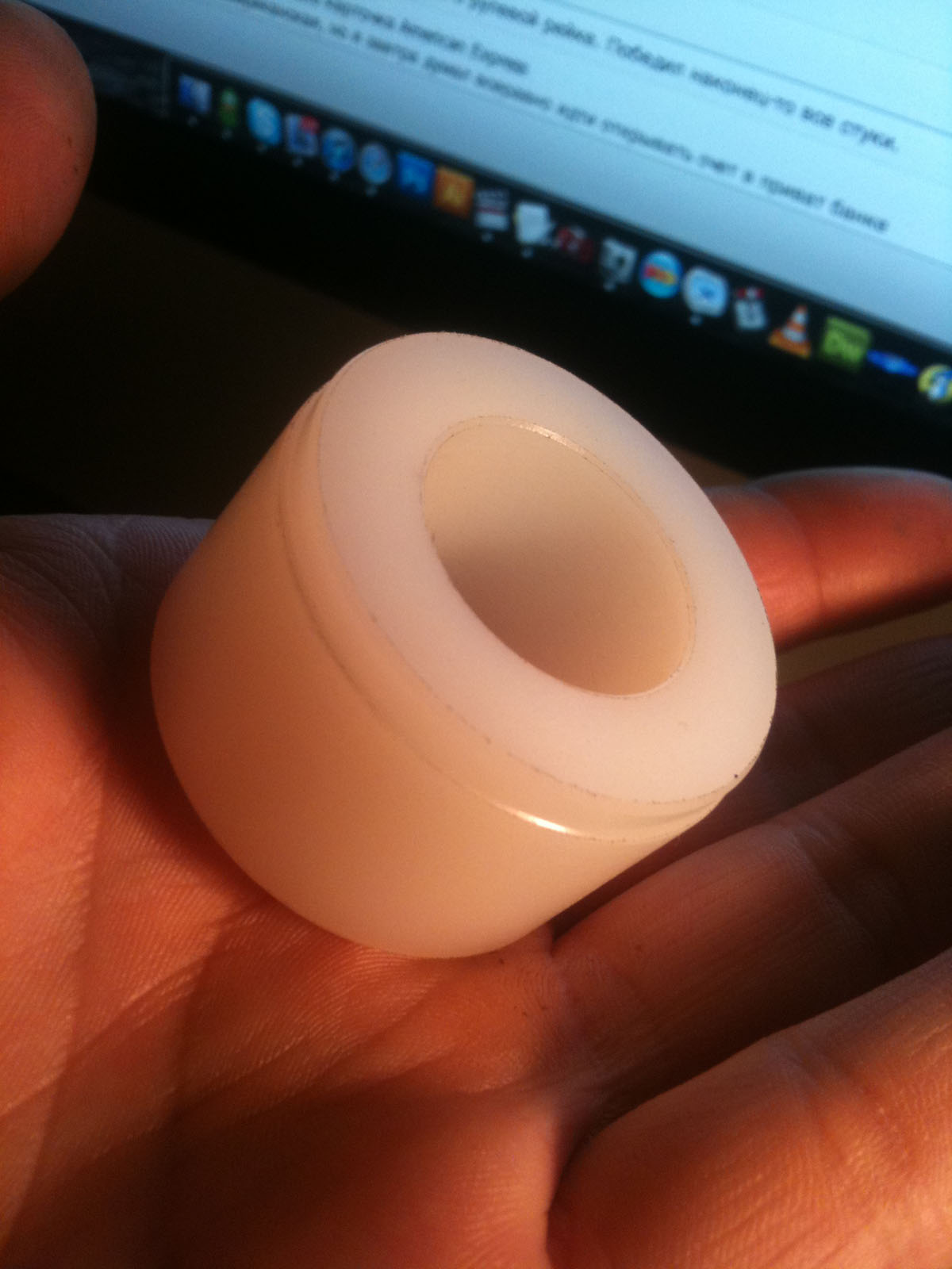

Повідомлення Re: И снова о рулевой рейке. Победил наконец-то все стуки.
Вот так выглядит втулка-стабилизатор из капролактана
сегодня 10 таких изготовил
очень важно чтобы допуск по внутреннему диаметру был не более 1-2 соток, иначе рейка будет бить и по немногу разбивать втулку, а вот если плотно наденется и люфта не будет, то такая втулка будет вечно стоять, капролактан лучше служит чем латунь и дюраль
завтра выложу новые натяжители рейки
