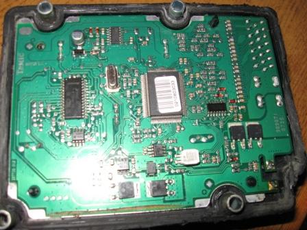

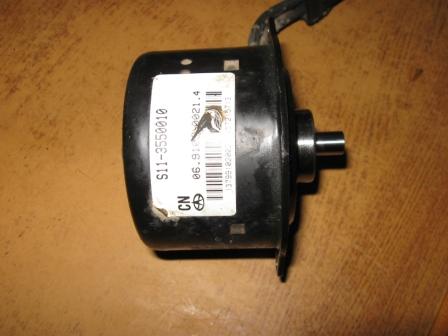

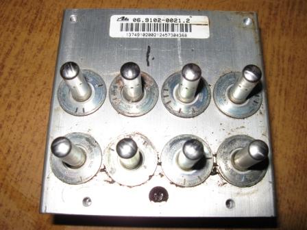

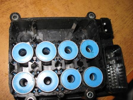

проблему нашел , заклинило двигатель(компрессор), вышли в блоке управления два транзистора на управление двигателем, на фото блока нижнем правом углу ,это устранил, а вот с движком проблемы, пробую перемотать, межвитковое, но скорее нужно будет менять, подскажите где взять, можно и Б-У, уж весь блок в зборе -дороговато
