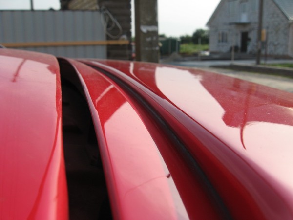

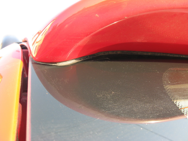

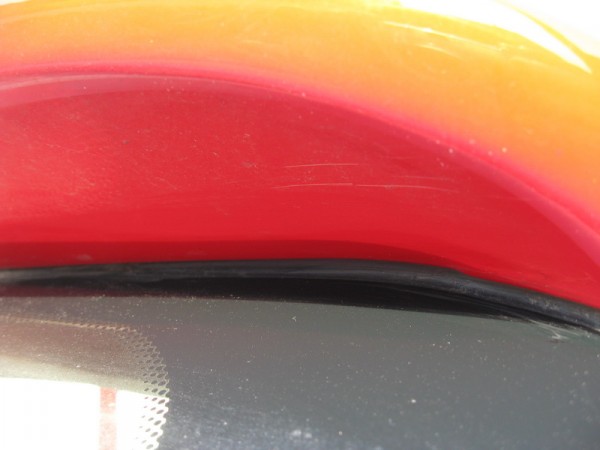

Ага, но немного силикона в щель между нижней частью спойлера и стеклом - и всё ОК уже никто никуда не гремит и не отваливаеться и не шатается.

Да не просто на машине пистолетом по щели прошёлся, пальцем затёр чтобы лишнего не было и клас. Если не забуду сегодня сфоткаю.

собственно выглядит это так

О как , спасибо :)

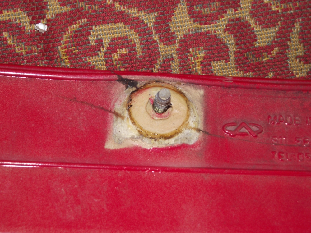

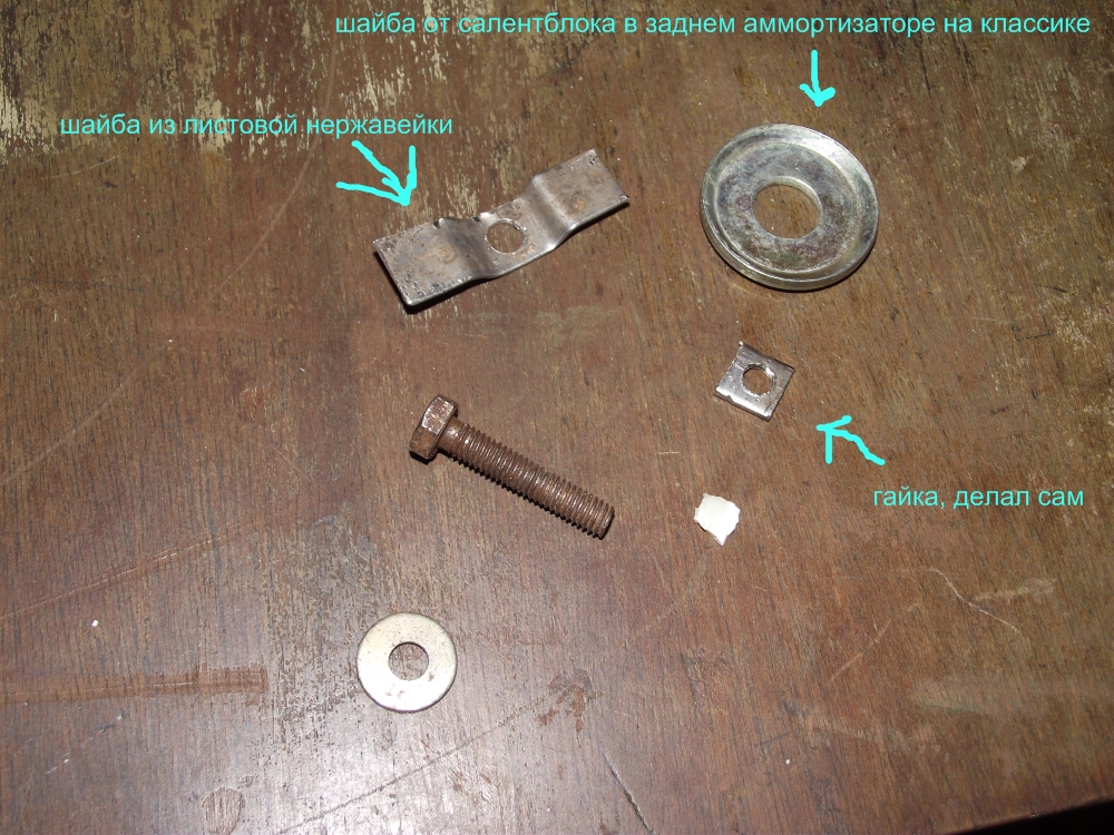

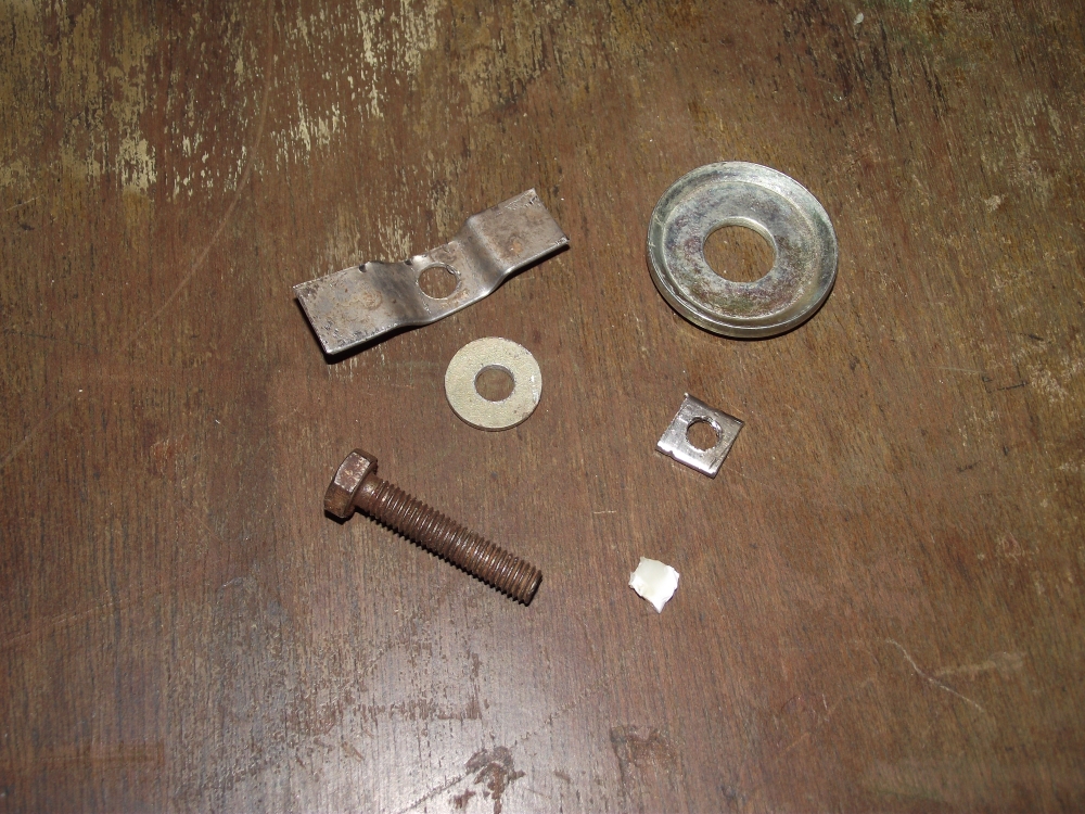

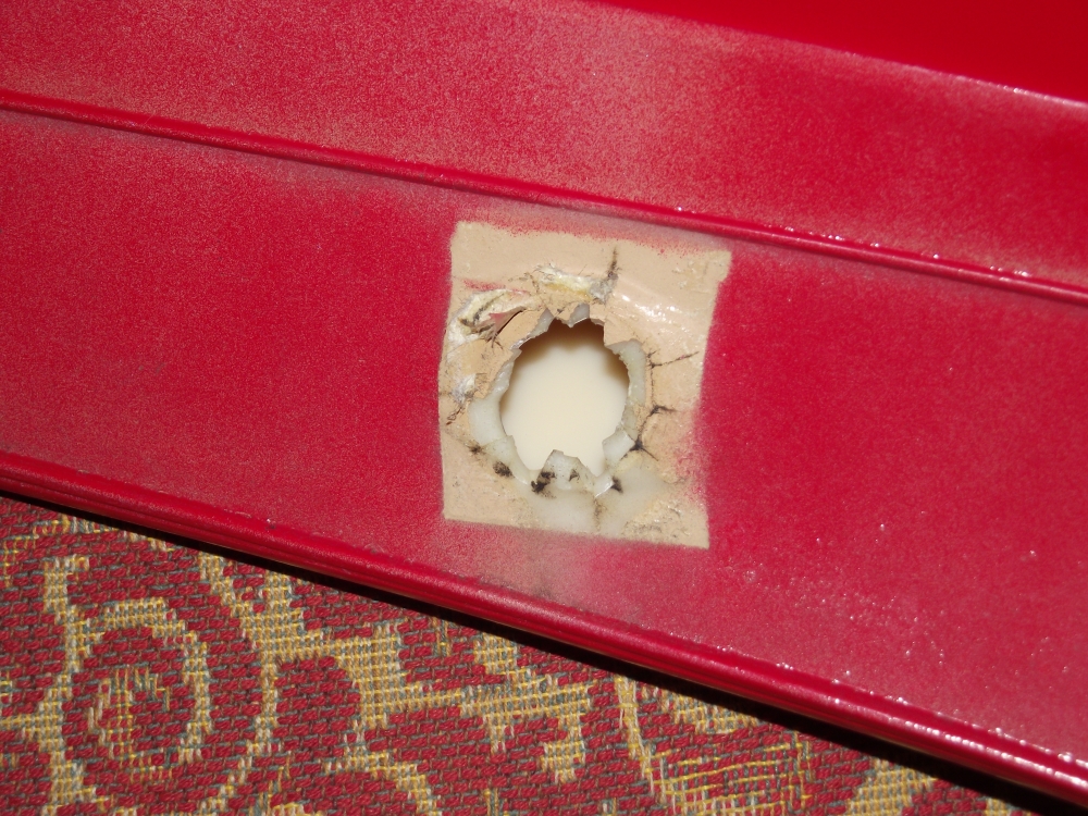

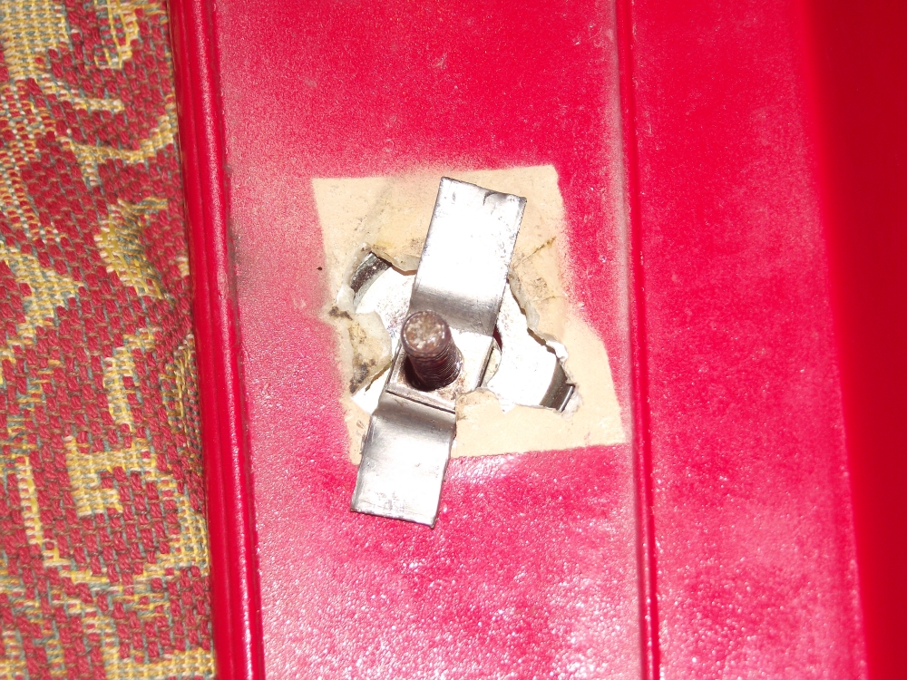

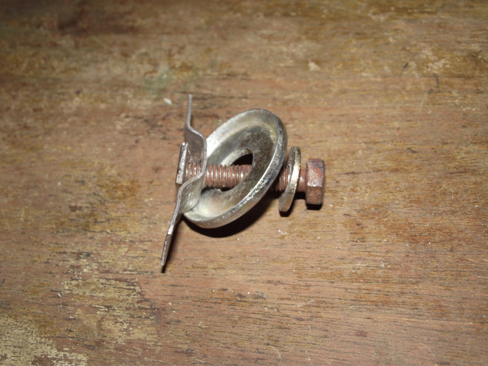

Спойлер начал болтаться, но не стучит- есть не просит. Решил сделать. Открутил среднюю гайку и.... спойлер снялся. Две боковые выломаны. Пластик оказался очень крошимым. Думал два дня, что делать. Тупо вклеить - сложно, и не прочно. Решил крепить новыми шпильками. Из чего сделана шпилька - видно на фото. Выкусываем щипцами пластик в две стороны, что бы шайба боком прошла. Вытрушиваем все опилки из спойлера(на это у меня ушло много времени). надеваем шайбу на болт(у болта головка чуть сточена). Вставляем шайбу боком и проворачиваем - болт с шайбой оказывается внутри, дальше изогнутую пластину и плоскую гайку. Когда шпильку в спойлере затянул - держалось на смерть. Но я захоте еще залить эпоксидной смолой. Берем супер клей гель и заклеиваем все дырочки - между головкой болта и шайбой, между шайбой и спойлером и т.д. После высыхания заливаем эпоксидкой. При установки спойлера отверстия чуть не попадали, но все же стал без каких либо доработок. Предваритель подложить надо, что - то мягкое между шпильками и металлом кузова. Я также продублировал все родные подкладки под спойлером...
Жду ваших комментариев и вопросов.

Rоман написав:
Боян, однако :)
viewtopic.php?p=233759#p233759
П'ят листопада 04, 2011 19:59 WWW
Повідомлень: 466
Автомобиль: BMW 3
Повідомлення Re: Отклеился спойлер (
Ха-Ха :) , даже эпоксидка такая же... только, как я понял, у тебя все держится на эпоксидке, а у меня притянуто к пластику. Я эпоксидкой вообще не думал заливать...
Твой отчет раньше не видел, а то конечно бы ничего не выкладывал... :frends:
П'ят листопада 04, 2011 22:39
