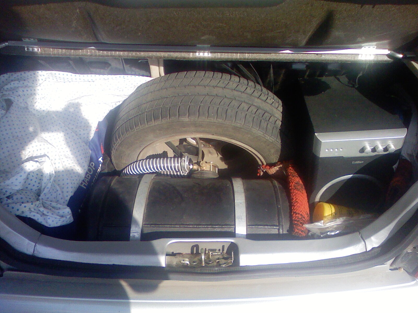

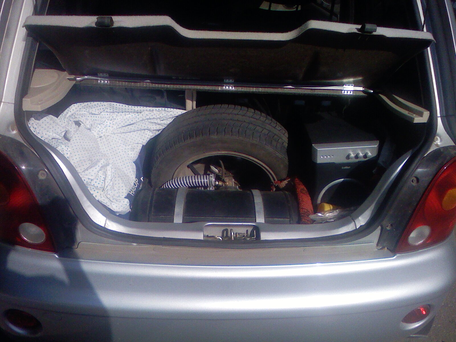

я ставил за 4400 грн + 1500 отдал за замену техпаспорта + прохождение техосмотра. Баллон у меня овальной формы на 35 л, и в багажнике помещается балон, запаска, сабвуфер и еще немного места для багажа. а если поставить балон под запаску, то запаска в багажник не влазит никак, ни вертикально ни горизонтально.

о_О=МАЛЫШ=О_о, к сожалению я пока ещё установку не закончил ибо упёрся в отсутсвие баллона. Одна фирма обещала мне что у них будет после 10-го этого месяца - жду с нетерпением. Когда закончу с радостью поделюсь результатом, если будет желание помогу чем смогу. По деньгам: я взял себе систему 4-го поколения, zenit, обошлось где-то около 2300 + баллон думаю будет где-то под 1000 (хотя может немного больше).
Если брать второе (третье) поколение - будет дешевле. С тех паспортом у меня проще - я при покупке машины сразу попросил чтобы они вписали наличие ГБО (+500 грн.) так что этой проблемы у меня нет.
Romzess, если вам не тяжело сфоткайте ваш баллон, интересно посмотреть как у вас стал. Я хочу себе тор (бублик) вместо запаски, а сама запаска меня мало беспокоит, собираюсь купить себе баллончик для ремонта проколов, а шиномонтажек сейчас на каждом углу, ну а если уж далеко куда нибудь ехать то можно и так в бгажник или в салон кинуть (я очень редко езжу гружёный под завязку, а далеко забитым под завязку так вообще никогда ещё не доводилось и едва ли будет)

Мой балон

О прикольненько. Ещё если не секрет скажите что у вас за баллон и где брали, а то меня терзают смутные сомнения, что я могу ещё долго желаемый "бублик" ждать (и так уже второй месяц жду). А езжу много и газ для меня актуален, так что если в ближайшее время не дождусь буду думать над иными вариантами.

Я не знаю что это за балон, т.к. ставили установщики они предлагали несколько вариантов, я выбрал этот. Если не ошибаюсь балон украинского производства и их многие ставят на матиз
