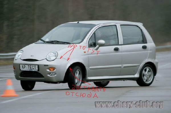

Сдесь находятся саморезы.
Добираемся до них через колёсную арку.

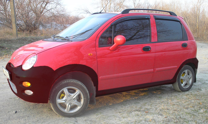

Кому надо то вот так кукушка будет смотреться с черными бамперами

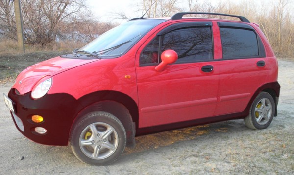

А вот так если продлить тему черных бамперов))))))))
