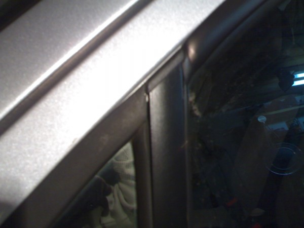

Всем доброго времени суток!
возникла проблема с уплотнителями боковых передних стекол!
ситуация в том, что они или ссохлись... или рассохлись... ну в общем есть щель, через которую проникает воздух на скорости и шумит!
сталкивался кто-нибудь с подобной проблемой? если да - то как ее решали
22122008065.jpg [ 186.74 КБ | Просмотров: 2408 ]

Купляєш чорний герметик і задуваєш ним шпари між ущільнювачами. І якісно і естетично. :spruce_up:

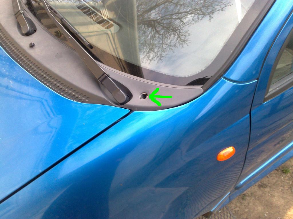

Кто знает где можно достать заглушку для панели, которая находится между капотом и ветровым стеклом!!! Может кто-то знает от какой машины подходит именно такая??? Довольно неприятно!!! Где-то посеял сам не знаю где :D

ставил от Ваза, просто зашел в магазин запчастей Ваз и там подобрали что-то похожее (при установке обработать напильником :D ) Вроде как от классики точно не помню, год назад дело было
Спасиб за отзыв ;) Может кто ещё чёт подскажет???
Пт апр 10, 2009 15:46
Сообщения: 3609
Откуда: Чери-Град (Вишнёвое)
Сообщение Re: Неприятная мелочь
Если бы ты точно описал, что за деталь, или ещё лучше - сфотографировал, то можно было бы найти номер этой детали и спросить у дилеров - у них сейчас мелочёвки достаточно.
Пт апр 10, 2009 22:04
Вот фото:
11042009016.jpg [ 113.02 КБ | Просмотров: 3229 ]
Сб апр 11, 2009 9:20
Сообщения: 3609
Это не она?
Чт апр 16, 2009 14:55
ОНА СПАСИБО!!!!
