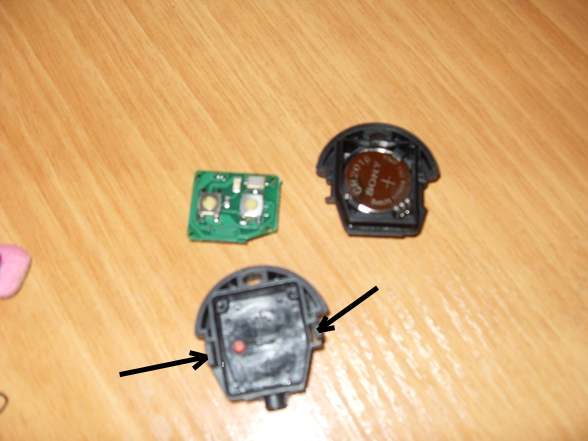

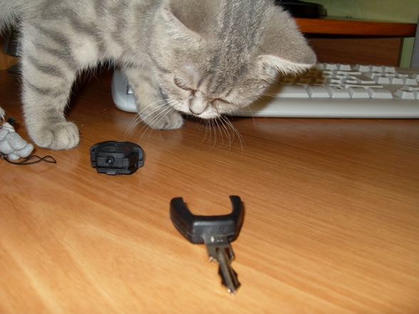

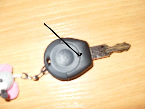

Вот у меня все получилось :flirt: :flirt: :spruce_up:
Вложение:
SDC10113.JPG [ 43.53 КБ | Просмотров: 6879 ]
Вложение:
Комментарий к файлу: Посмотрим что тут можно сделать
SDC10103.JPG [ 153.33 КБ | Просмотров: 6880 ]
Вложение:
SDC10104.JPG [ 49.76 КБ | Просмотров: 6880 ]
Молодец! И чери-котик тоже! Если есть ещё фотки, выкладывай в кошачьей теме! :D
