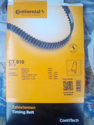

Уже заменил, взял фирмы ContiTech.
А номер ремня у тебя где-то остался?

Повідомлення Re: Замена ремня ГРМ
В багажнике лежит коробка от ремня. Завтра посмотрю на ней и напишу.

Вот фото.
