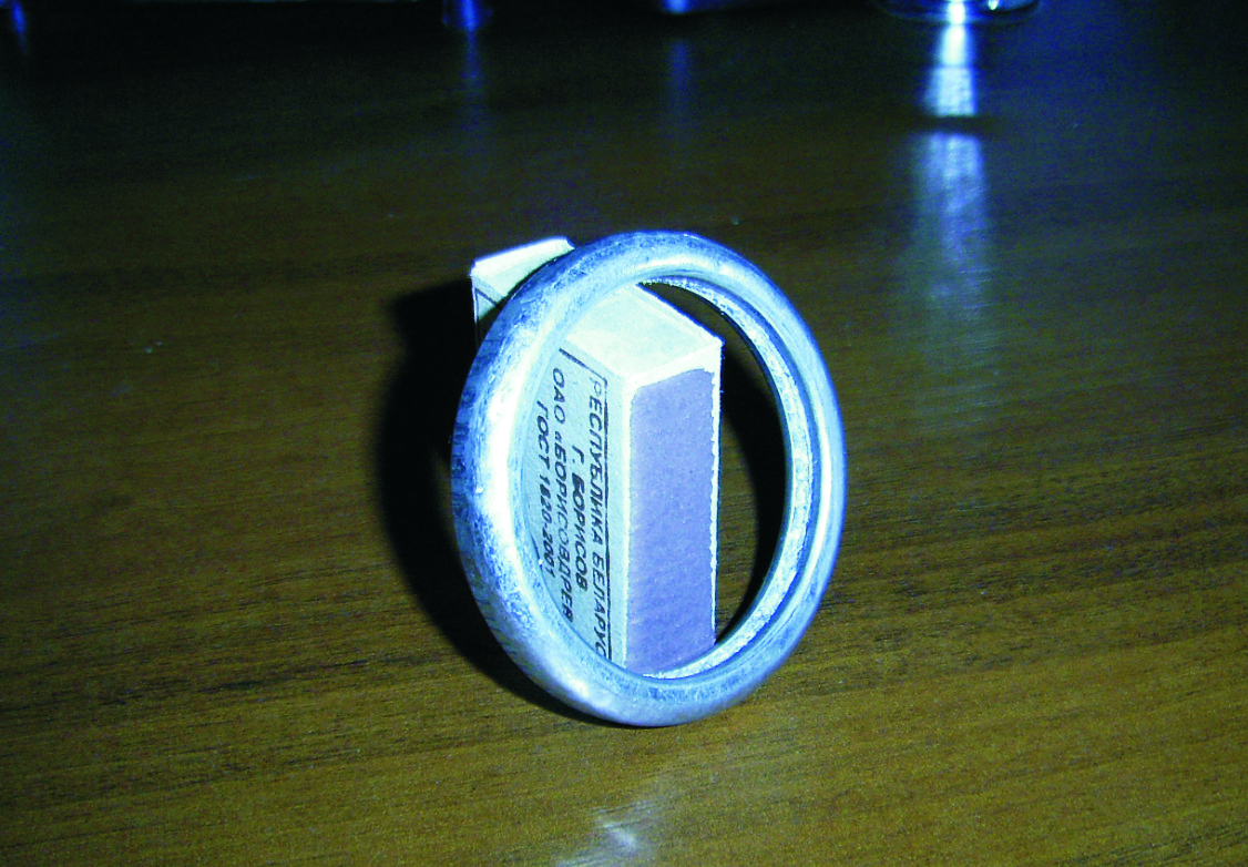

Блин, ходил по рынку, спрашивал кольцо на газель. Спрашивают на какой мотор. Показывают кольцо с диаметром в 2 раза больше, чем надо. МОЖНО подробно и с фото?!?

Взял коробок спичек как на фото,прикинул вроде оно.Цена вопроса 2грн.50коп Газель карбюратор имеет один выход из коллектора,то чо нам нужно,есть инжектор там выход спаренный.Купил несколько колец,есть цельнометаллические,есть как бы из двух пластин-внутри асбест.По диаметру одинаковые.
