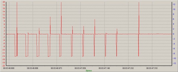

Вот так выглядит момент, когда убираешь ногу с педали газа перед светофором.
Время впрыска уменьшается, потом пропуск, минимальный впрыск, три пропуска, минимальный впрыск, три пропуска и так далее. На 2-х тысячах подача возобновляется.
Осталось скатится с горки, для подтверждения теории, что форсунки отключаются полностью. :D

ManOwaR написав:
Ну так я вам об этом и говорил что возможно ЭБУ делает пропуски, возможно даже полностью выключает форсунки, но не сразу и не на всех режимах. Как именно идёт управление в КОНКРЕТНЫМ ЭБУ можно узнать либо у того кто его программировал либо сняв осциллограммы. Кстати, каким прибором получена данная картинка?
Нед березня 20, 2011 23:41
Повідомлення Re: стиль езды на QQ
gugik написав:
То, что не сразу - это логично, иначе бы дёргало сильно. Вот ещё интересную статейку нашёл.
Здесь же программа показывает наличие режима 'торможения двигателем' - отсутствие которого для большинства автомобилей (но, не для всех) - может рассматриваться как дефект.
Я тоже попробую сделать красивые картинки, но у меня только два входа на осциллографе. А хотелось бы четыре: форсунка, датчик скорости, положения коленвала и угла дроссельной заслонки. :oops:
gugik написав:
Вот таким: USB-осциллограф IRIS
