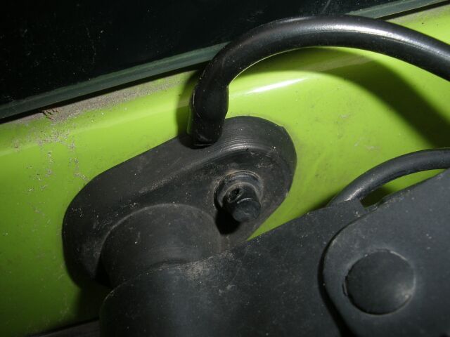

Повідомлення Последствия некачественного очищения льда....
Был сильний дождь, потом пошёл снегопад в воскресенье 22 ноября ...
Утром 23 ноября при выходе на улицу авто не было обнаружено :-D под слоем более 10см снега и коркой льда в 5 см как сверху снега так и под ним. Во время очистки старался ничего не зацепить и не повредить ЛКП. Слой льда на ЛКП вообще не трогал. НО! После того как машинка отогрелась я совершал n-нный проход с бубном вокруг малышки и увидел что трубка как то не так, короче бросилось в глаза.
Немного потрогав трубочку обнаружил что она как-то очень хлюпенько держитсо.
снизу увидел что она треснула! :wizard: Под корню!
Капец, и тут у меня :sad: .....
Вот такое дело. Фото прилагаю. Народ хелпните. сикоко стоит? Увидел что она вроде отдельно от самой панели очистителя, полагаю что меняетсо отдельно. кто менял? отзовись. Буду рад услышать кто уже сталкивалси :)
И хотел бы всех предостеречь! Вообще очччень хрупкая вещица. Поосторожнее с ней. Я думаю что это как результат того что отогнул от стекла дворник а трубку не завёл в паз - вот оно под давлением льда на дворник и трубку сломило нежный пластико.
Пролетел уже 18 000 км....
Вів грудня 02, 2008 11:47
Повідомлення Re: Последствия некачественного очищения льда....
Поиск рулит!
Вів грудня 02, 2008 13:22 WWW
З нами з: Чет березня 13, 2008 16:22
Повідомлень: 110
Звідки: Черкассы
сенкс, незнал как его обозвать, так что поиск отпал................
Терь буду знать :idea:
