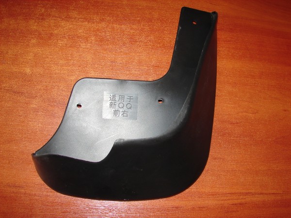

заказал себе в Китае брызговики на Кимо. прислали, но для QQ, гады. судя по надписи на них) по крайней мере на Кимо не подошли). кому подойдет - отдам за 65 грн

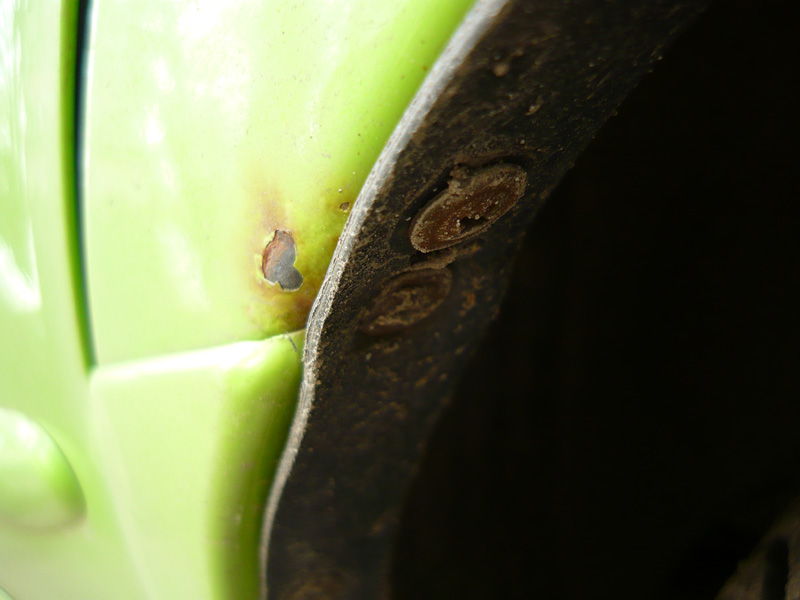

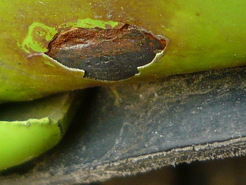

Подкрылки - зло. И зло в двойне, если "установлено" не в штатные отверстия (которых у нас нет) нашими криворукими мастерами. Почему? - на моей машинке ВЕЗДЕ где были прикручены подкрылки саморезами в крылья, началась коррозия. Местами очень сильная, такая что вздулась и поотваливалась краска и дефект видно издалека. Нужно напрягаться, зачищать, шпатлевать, красить. Расходы и нервы... :sad:

прежде чем ставить подкрылки надо промазать крылья пушсалом с внутренней стороны, особенно арки и крепить подкрылки не на соморезы а на алюминевые заклёпки, тогда корозии не будет а передниеи можно вообще крепить штатными клипсами и в шштатных местах от стоковых подкрылков не сверля арки, у меня полочилось!

Вообще-то, если мне не изменяет мой склероз то в данной комбинации образуется гальваническая пара которая будет подвержена электрохимической коррозии. Да железо кузова не будет корродировать, но разрушаться будет алюминий. Сказать честно экспериментов не ставил но по рассказам процесс этот достаточно интенсивен. По идее заклёпки могут рассыпаться весьма быстро. В результате получить постоянно отваливающиеся подкрылки?
Лично я вообще себе подкрылков не ставил. Сделал так называемые "жидкие подкрылки" т.е. наноситься специальный состав который после высыхания образует твёрдое эластичное покрытие. Два года круглогодичной эксплуатации + два до покупки хранилась где-то у дилеров (ооочень сомневаюсь что в гараже... :D ) Пока доволен, симпатично, коррозии пока вообще не находил.

Это почему же? Крылья у нас не из нержавейки сделаны, в месте отверстия по-любому будет коррозия, разве что не сделать очень правильно: просверлить отверстие, обработать грунтовкой в несколько слоёв, потом краской, потом в это отверстие вставить пластмассовую клипсу/дюбель, в которую уже и можно будет хоть заклёпку ставить, хоть шуруп вкручивать.
gugik написав:
ИМХО, самое оптимальное решение. :frends:
