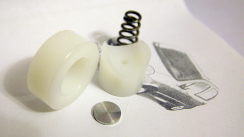

Сегодня изготовил одному парню полный комплект на рейку
и освоил изготовление натяжителя рейки
трудно было подобрать нормальный инструмент чтобы в капролактане давал чистоту хорошую
но все же, вот результат.

И так , начну :
Втулку получил , автор оформил в самом лучшем виде , с инструкцией !!!
Дальше стояла очень сложная задача , необходимо было найти мастера , который согласился бы на установку этой доработки .
Но человечек нашелся , прикупил я даже книгу , чтобы понимать что крутить ;) .
И закипела работа :
Демонтировали это рулевой механизм , зажали в тески , что бы не убежал ) .
Вставили втулку :
вошла без особых проблем .
Вставили монету под пружинку
Вид в собранном состояние
Процессе ещё все по смазывали , так как китайцы экономно к этому подходят !!!
В итоге книга так и не пригодилась , на разные глупые и не совсем глупые вопросы , любезно помогал Егор (PatrickYegor) ,ему огромное СПАСИБО !!!
Результат : Стук ,грохот -исчез !!! немного туговато стал крутится руль , но это как говорится вопрос времени .
Стоит ещё задача сделать развал .
Результатом доволен !!! Спаибо Егору и Мастеру который согласился потратить 4-часа своего времени (но это естественно с непривычки к китайцу )
