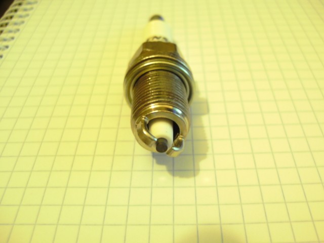

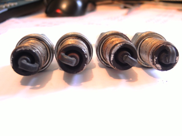

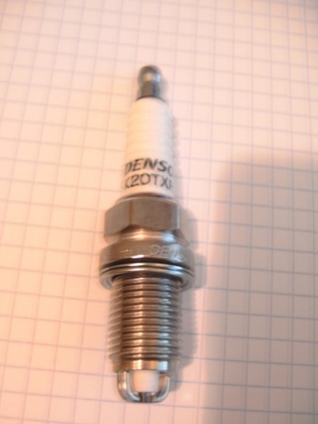

мои свечи :
К Denso k20PRU11 - в принципе притензий нет, кроме увеличенного расхода около 7,5л. по городу в сравнении с родными Torch 6,5л. Отбегали они тыщ 7, грязные но не пробитые, Вот и хочу поставить протестить тоже 2х лепестковые Denso.

Повідомлення Re: Свечи на QQ3
Может ты так сфоткал, но сдается мне что одна свеча красная а 3 черные, а должны быть одинаковые, такой налет свидетельствует что 3 свечи не работали, точнее пропускали. Походу я бы не ставил на ку-ку 5-ку по НЖК, может быть детонация.....дело в том что моторчик прийдется крутить чтоб машина ехала, а соответсвенно на оборотах и проявится детонация. Если уже сильно переживаете за самоочистку, поставьте платину типа NGK pfr6-11, они конечно не дешовые, но чистятся как горячие, а детонацию не вызывают как более холодные. Прикол в том что на платиновый электрод не налипает так сажа, видел экземпляры что вся свеча черная от масла а электрод как отполированный.
Санек, ну не мог удержаться от комментария,
1. Судя по тому, что на свечах рыжий нагар - паршивым бензусом заправляетесь, меняйте заправку!
2. Исходя из того , что нагар рыжий появился - естественным следствием будут пропуски и плохое искрообразование, а как следствие увеличенный расход. Рыжий нагар токопроводящий.
3. Рекомендации о калильном числе свечи можно рекомендовать , исходя из типа эксплуалуатации автомобиля. Если поездки в основном по городу, короткие. То свечи лучше чуть горячее( Денсо с числом 16, НЖК - 5, и т.д.)Если поездки в основном длительные , то лучше чуть холоднее ( Денсо - 20, НЖК - 6)
Количество электродов особого значения не имеет.
Так я же не против)))) Все абсолютно правильно говориш, хочу только акцентировать внимание что 3 свечи имеют болшее темный налет и работали в одлинаковых условиях, соотвественно с самого начала не дорабатовали...мое мнение....может не прав...на фотке плохо видно.
Кроме того по калильному числу на малых объемах все гораздо веселее, т.е. на Тиго можно переключатся на 2500об в то врмея как на ку-ку не раньше 3000об. иначе убивство мотора ну и перерасход будет, отсюда и разные условия работы, т.е. свечи будут нагреватся сильнее.
Не согласен ,Sanek555. Разница в калильных числах 5 и 6 НЖК незначительна. Говорить о детонации здесь неуместно. Если бы свеча была перегрета, то у тебя бы сгорал электрод, цвет свечи тоже был бы неестественного цвета. На свечах же с калильным числом 6, есть немного нагара черного цвета на юбке свечи, что говорит о недостаточной температуре свечи для нормальной самоочистки.
Миха, насчет свечи с калильным число 7. Это будет слишком холодная свеча. Оптимальные только 6 и 5.
Еще раз повторюсь. Если режим трассы с постоянной скорость от 110 км (обороты двигателя от 4000 тыс ) в течении длительного времени, то - 6, а если рваный режим эксплуатации - то 5!
