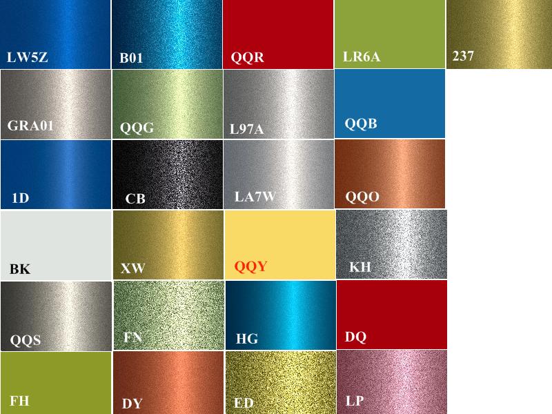

Выкладываю таблицу основных цветов QQ. Дополняйте.

судя по этой таблице, у меня больше (95%) приближен к LA7W.
Марка авто Chery QQ613 (Jaggi), год выпуска 2007.

QQ6 в 2007 году только 3 цвета : LA7W, KH, GRA01.
Из них Ваш конечно LA7W.

Нашел официальный документ поставщика с перечнем цветов QQ (и других моделей чери).
Выложил его в общей ветке
http://www.chery-club.org/forums/viewtopic.php?f=4&t=19101
Только найдите в этой теме мое сообщение
Синий HU - это тот же AB01(формулы для этих кодов одинаковые)

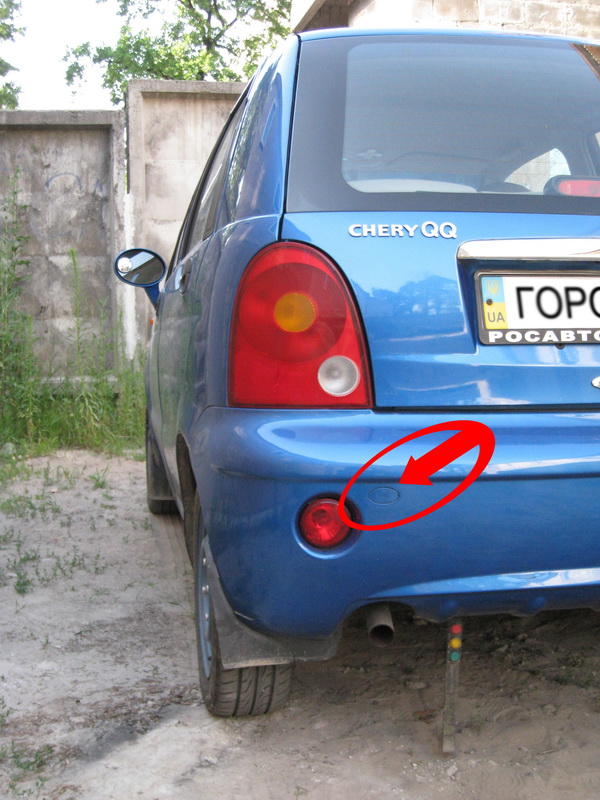

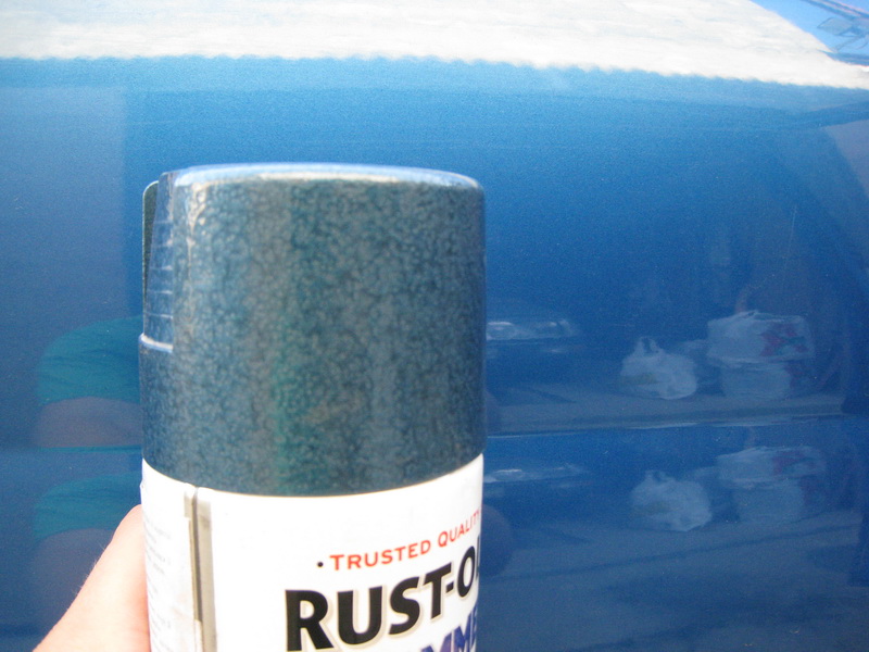

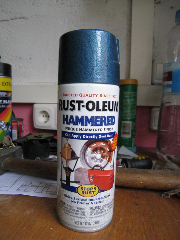

Повідомлення Re: Цвета QQ и их коды
Судя по коду у машинки 2008 года выпуска цвет - LW5Z (Синий).
Ночью пришла мысль покрасить диски в аналогичный цвет, сперва мыслил покрасить в черный, говорят прикольно выглядит, но пошарив по Эпицентру в отделе с краской в баллончиках, выбрал B01 (Аква). Почему так? Ведь кусок от машины не оторвешь, чтобы приложить в магазине, и из маркета ничего просто так не вынести. Купил на своей фантазии краску за 90грн. И только на улице приложил и понял, что прошляпил. Сдавать та еще морока. Зашкурил диски, без грунтовки нанес в два-три слоя, смотрится отлично. Завтра выложу фотографии, может кому интересно будет.
Кто это летит? Самолет? Может быть ракета? Нет... Это Синий Воробушек!

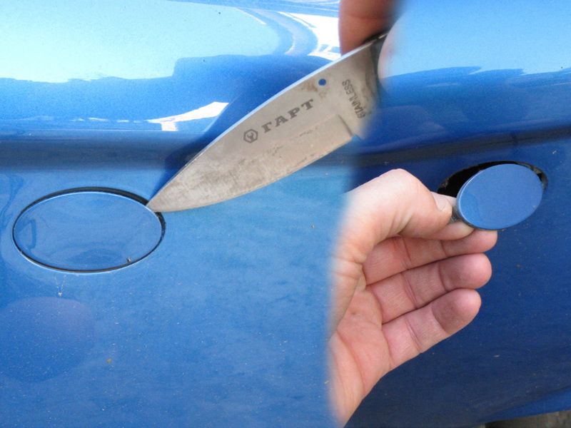

а крышку от бензобака взять не?
Нед червня 24, 2012 8:13
romanck написав:

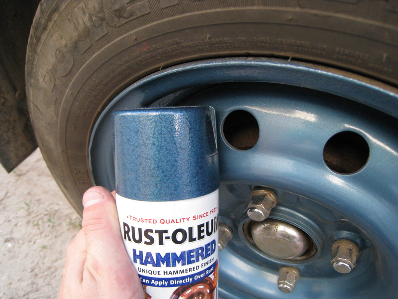

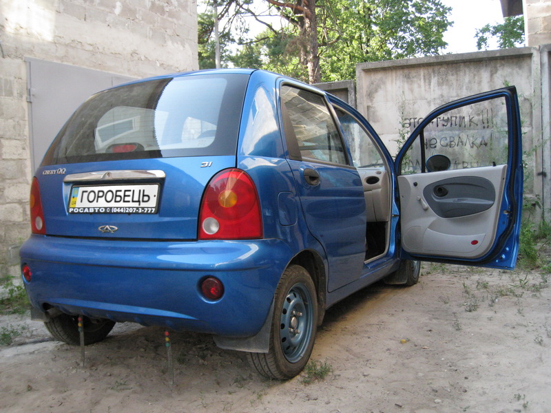

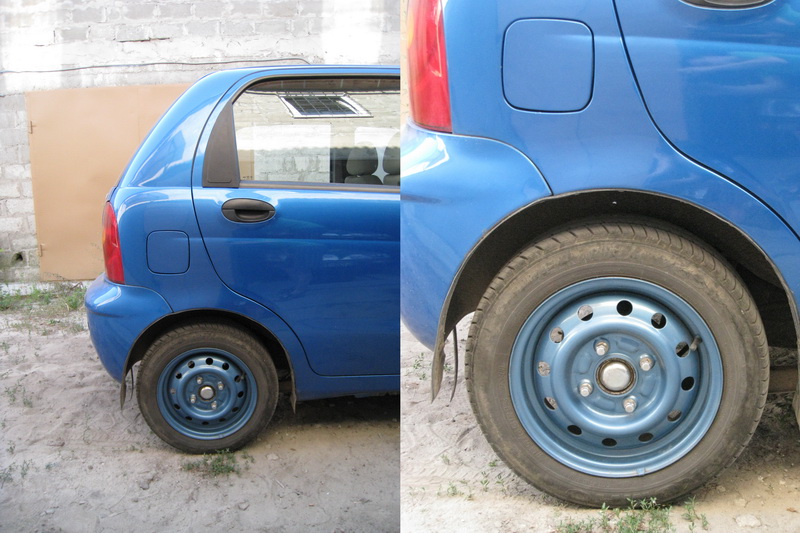

Хорошая мысля приходит опосля :) Нашел решение попроще, последние фотки ниже.
bozon написав:
Ночью диски будут вспыхивать в свете фар...
Быть может попозже надо попробовать сделать полосы вдоль кузова, чтобы видели ночью, а то машинка крохотная.
Ну и собственно фотографии неудачного опыта:
part_art, хочу вас немного огорчить, по поводу крышки буксировочного крюка. НИ ОДИН подборщик не возьмет пластиковую деталь для подбора краски (могут взять только "рвачи", чтоб денежек с вас срубить, а там хоть потоп), так как цвет отличается. Так что лучше открутить крышку бензобака.
С уважением
Лис, благодарю за ценную информацию :drinks: !
С покраской кузова еще не сталкивался, все что Вы написали выше для меня новшество.
Крышку для крюка, по моей неопытности, я хотел снимать только для подбора краски в баллончике для мелкой покраски (самому в гараже :moil: ), в бытовом или строительном магазине :telephone: . По всей видимости, я зашел не с теми предложениями да и не в ту тему, прошу прощения :(

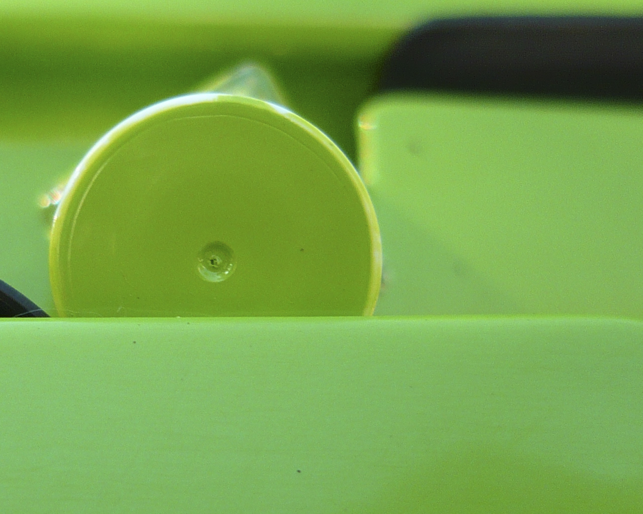

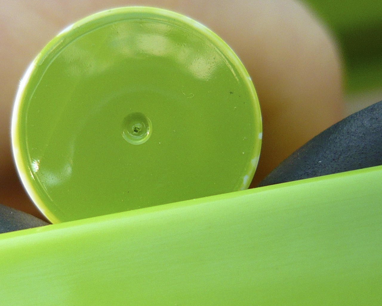

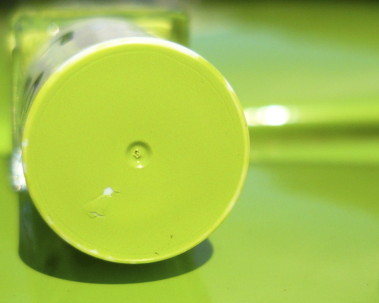

Получил от Bozon-а (спасибо!) набор начинающего маляра - праймер для пластика, собственно краску, лак и подробную инструкцию.
Что пошло не совсем так: я думал, что праймер - он белый или хотя бы серый, а он, оказывается прозрачный, как лак. Из-за этого, трёх последующих слоёв краски оказалось недостаточно - местами просматривались тёмные вкрапления неокрашенного пластика. Пришлось красить в 10(!!!) слоёв, и то, при внимательном рассмотрении выглядит не идеально. Наверное нужно было ещё грунтовать чем-то белым. Потом три слоя лака. С ним тоже не всё гладко - в прямом смысле слова - нет зеркального блеска, поверхность как-бы легонько шероховатая. Видимо нужно ещё полировать. С металлом уже проходили, а вот как быть с пластиком? Фото вскоре выложу, как только накладочка хорошо высохнет.
"...нет зеркального блеска, поверхность как-бы легонько шероховатая. Видимо нужно ещё полировать"
Похоже, лак высыхает раньше, чем растекается.
Можно слегка заматировать шкуркой № 800-1500 и попробовать наносить лак на подогретую
до 35-40 град поверхность. Наносить лак с меньшего расстояния (20 см) и делать маленькие
интервалы между слоями (10 сек). Увеличить толщину слоев. Чтобы он растекся.
Полировать лак можно не ранее 7 дней после нанесения.
Спасибо за ответ!
Вот ещё вопросы:
1. Можно ли наносить краску поверх лака, или нужно счищать его наждачкой?
2. Сколько слоёв лака нужно наносить, чтобы он безопасно полировался (не до краски)
3. Как полировать пластик, он же греется и плавится... :o
