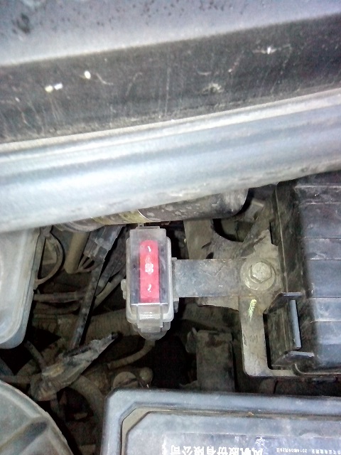

и почему на ТО-0 электрик на это не обратил внимание?
Наверное потому, что вашу машину никто и не смотрел. :D
Люди посещают 3 ТО: 0, 1, 2. Дальше если все ок, то снимаются с гарантии и обслуживаются у частников.
Вів липня 30, 2013 19:19

Повідомлення Re: Разъем (или предохранитель??) возле блока предохранителе
Riki написав:
смотрел. а я смотрел за ним.))))
Вів липня 30, 2013 21:35
Повідомлень: 785
Вот сфоткал как должен выглядеть. Красная 50-ка с крышкой.
Сер липня 31, 2013 8:30
Повідомлень: 232
Автомобиль: QQ311
Я такую и в магазинах не видал, наверно поэтому гады и сняли
Сер липня 31, 2013 14:04
EDS написав:
спасибо. теперь хоть примерно знаю, что искать.
Сер липня 31, 2013 14:24
З нами з: Нед травня 26, 2013 23:54
Повідомлень: 95
Автомобиль: qq
хех. посмотрел мануал - 50 нигде не упоминается. максимум 40. весело, однако)
