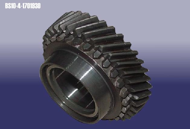

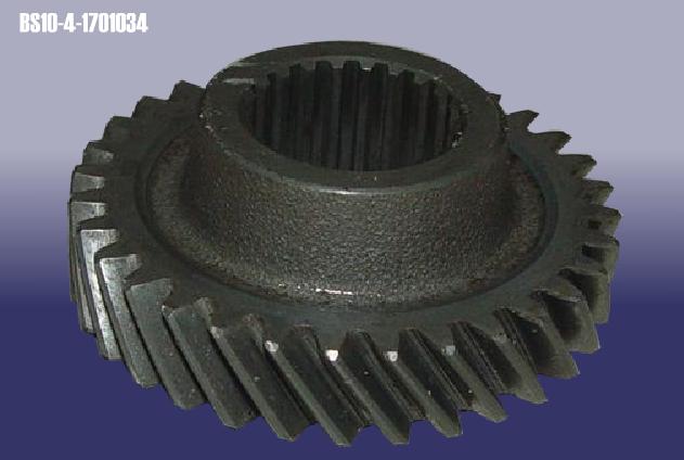

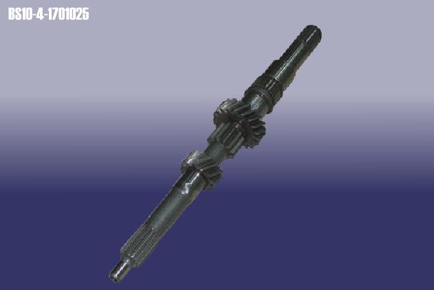

Провели вскрытие КПП:
1. Срезало первичный вал в районе пятой передачи.
2. Убиты шестерни 4-й передачи на первичном и вторичном валах.

Фигасе... А причину разрушений установили? И сколько стоит ремонт? Запчасти есть, или придется ждать с месяцок?

Уровень масла перед разборкой не проверяли? Может от недостатка масла подшипник заклинило?

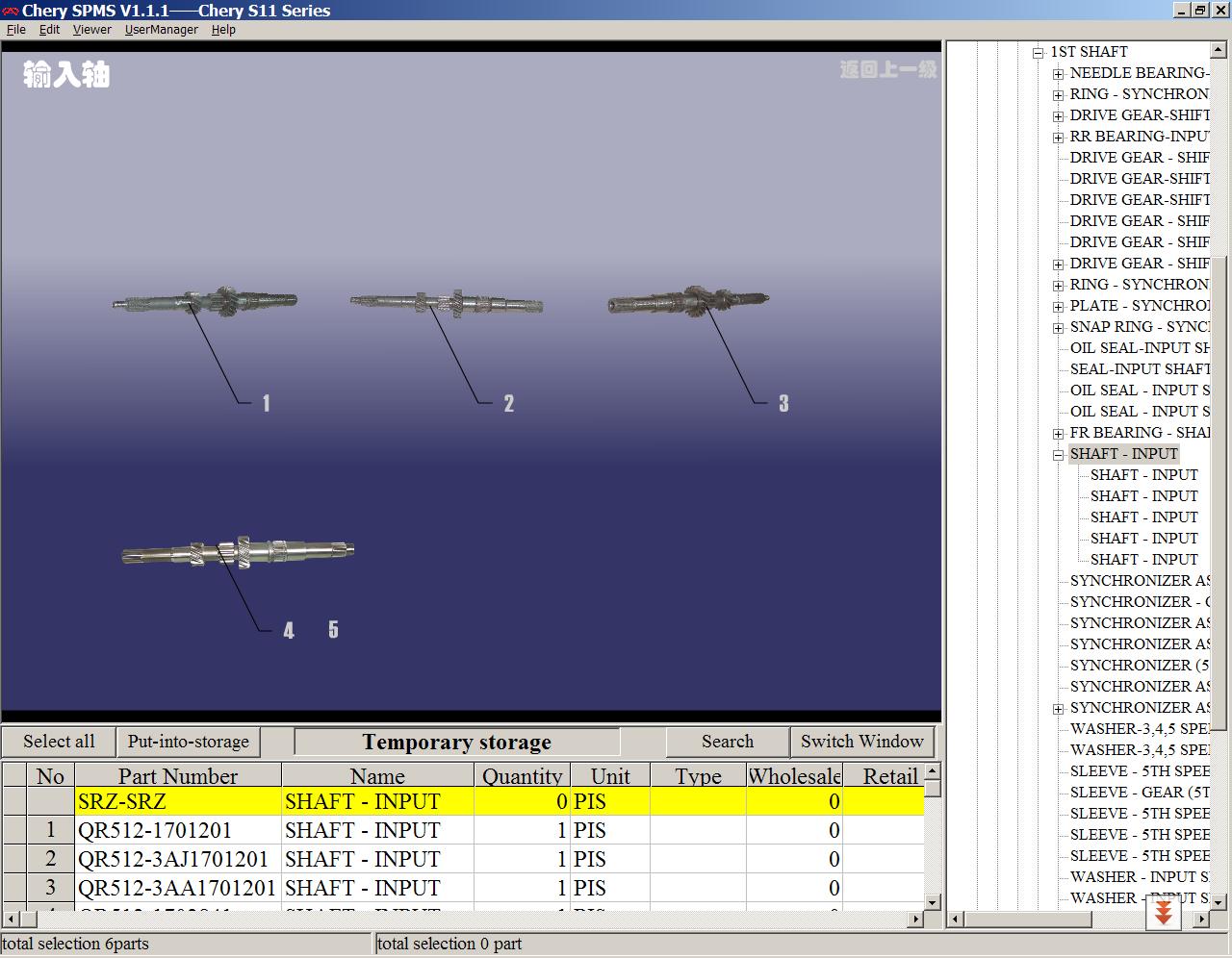

Народ, нужна помощь по каталогу.
Блин полный абсурд, я считал, что на QQ c двигателем 1.1 ставится механическая коробка - BS10. А хрен там, на моём сQQуне стоит коробка QR512(по идее должна ставится на машины с двигателем 0,8).
И тут начинается прикол - исполнений коробки наверное штук 5, по крайней мере первичных валов на эту коробку существует 5 штук и шестерёнок соответственно.
Кто с прогой Chery SPMS v1.1.1 работал, может она что-то не фильтрует? Или можно как-то по дате выпуска точно узнать какой № вала у меня?
На шестернях выбиты коды но они не бьются по SPMS.
Завтра-послезавтра попробую получить поломанные шестерни, чтобы попробовать идентифицировать по картинкам, но блин, мне кажется - та ещё задача. Так как фотки в проге не ахти, а чертежей нет, и еще - программа замечена в том, что щёлкаешь по одной шестерёнке, а показываются детальные фотки совершенно другой.
PS: На счёт совместимости с Matiz - очень сомневаюсь, что совместимы.
С уровнем масла порядок был, по цвету оно не очень - не понравилось + металлическая стружка на магните.
