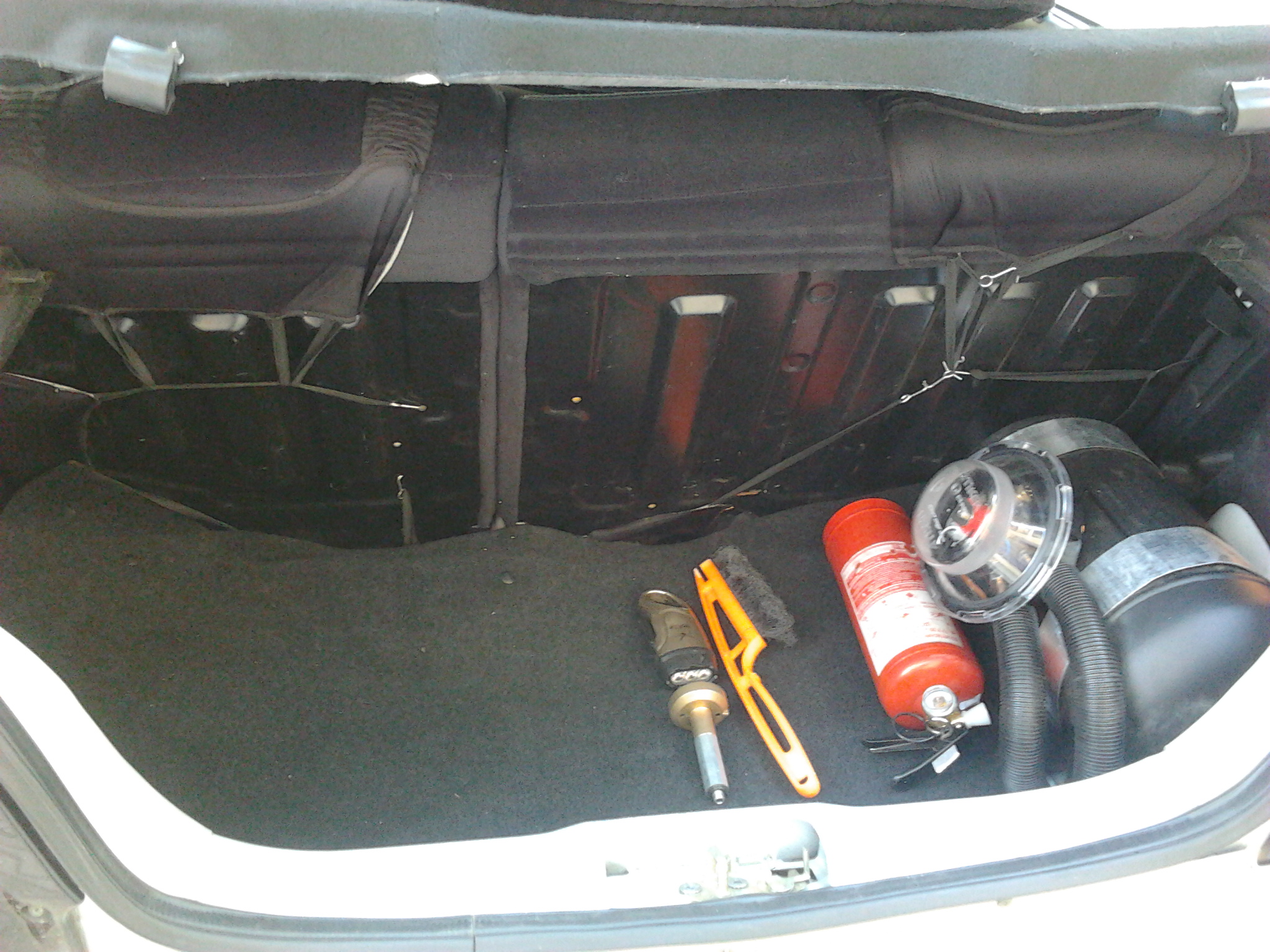

Основной смысл это экономия, т.к. бюджет был сильно ограничен (10 л. дешевле на 500 грн от 30 л. под запаску, плюс на 200 грн дешевле мульт. и не нужна докатка, в багажнике все чисто и другие так не влазили). 8 заливал отсечка не срабатывала. Ну и я конечно не агитирую, я езжу на ней только в пределах Донецка заправляюсь раз в два, а то и три дня. Т.к. 8 литров гдето на 90-100 км железно.
Gmek написав:
Сколько расход на газу у тебя получается? Как динамика?
Динамика такая же, разницы нет, а на 4500 об она переходит на бензин.
Расход:
Город чуть больше 8 л.
Трасса 7 л.
Бенз был: Город 7, трасса 6 л.

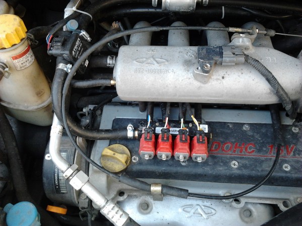

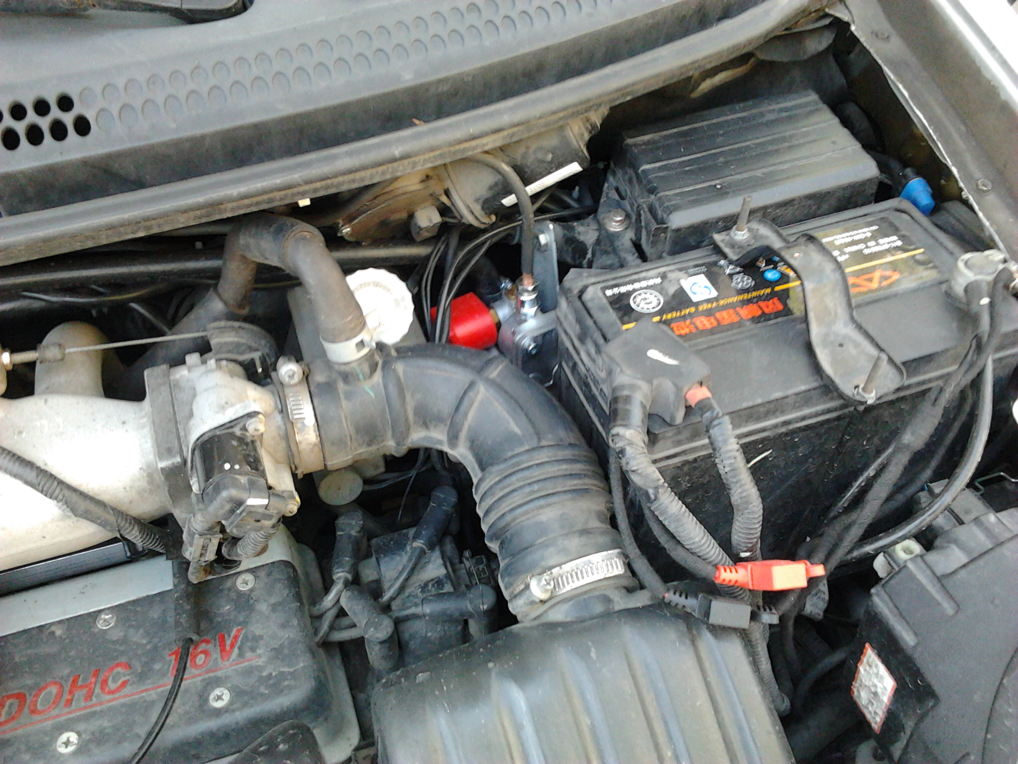

Немного фото

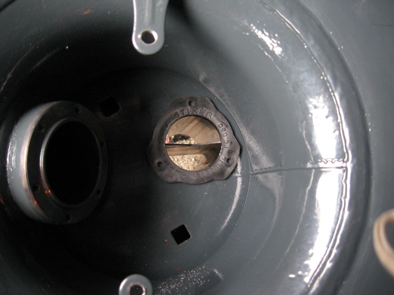

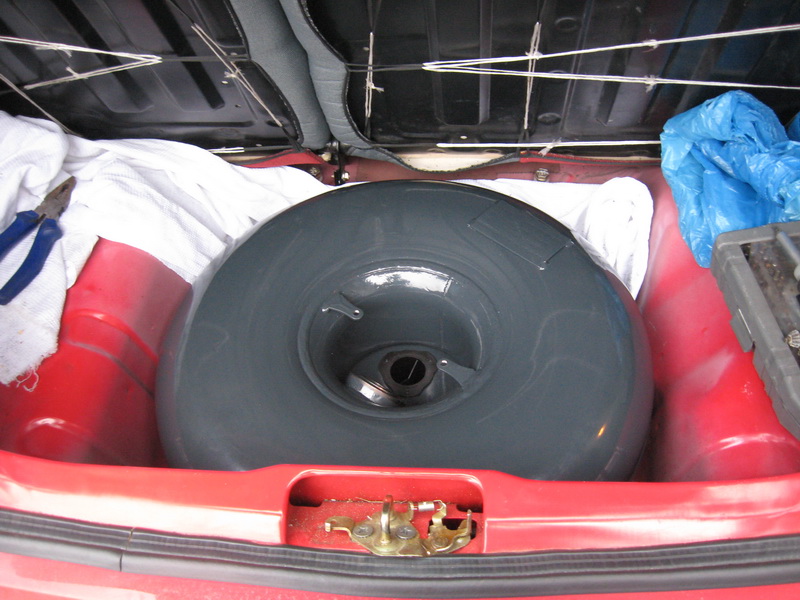

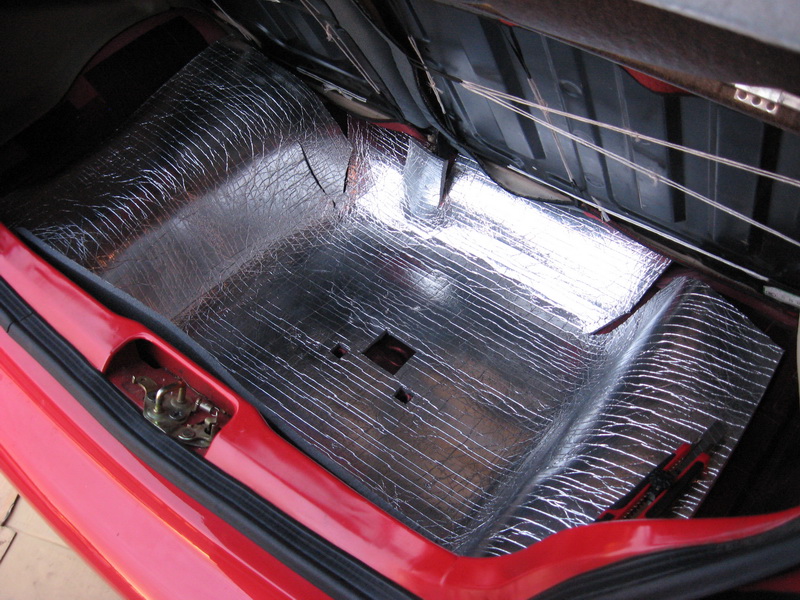

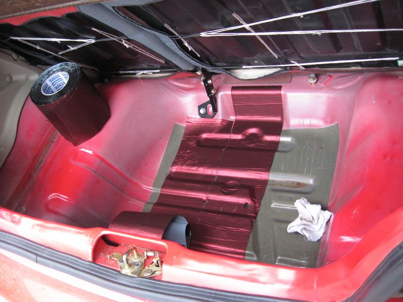

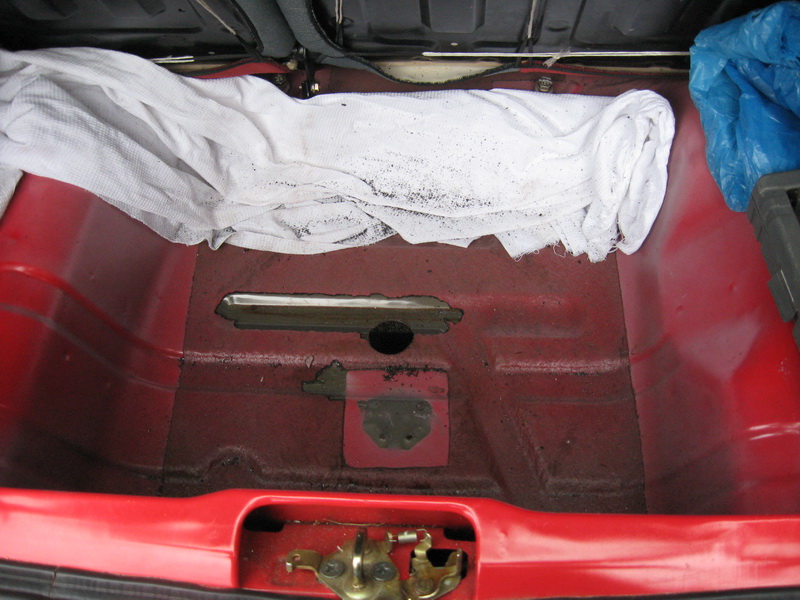

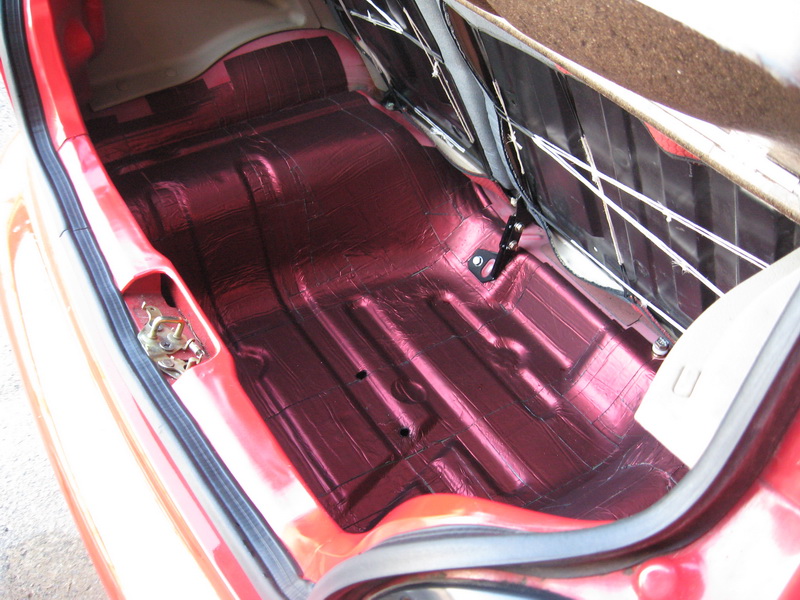

Итак. Начал с баллона. Решено было установить его вместо запаски. Отсутствие запаски меня особо не пугает, у меня есть ремонтный баллончик на случай прокола и если уж куда-то далеко ехать то можно кинуть запаску просто в багажник или салон (багажник у меня в общем то всегда свободен). Поскольку после установки баллона залезть туда будет проблематично решил сразу слегка звукоизоляцию навести в нише. Выглядит это всё так:
примерка
баллон становиться впритык и вариантов покрутить сместить практически нет. Разметившись сверлим отверстие под газовые магистрали

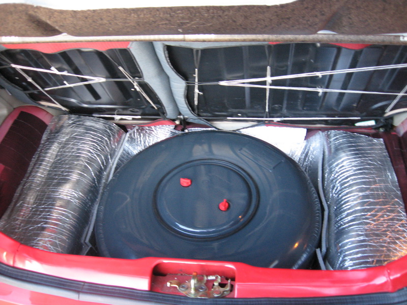

делаю звукоизоляцию
и наконец ставим баллон

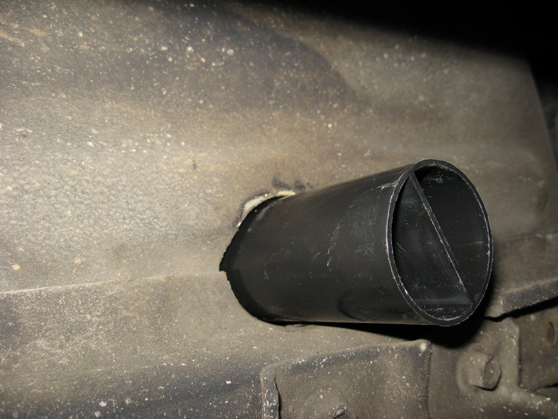

пластиковая трубка через которую выводятся газовые магистрали и осуществляться вентиляция (на случай утечек или аварийного сброса газа из баллона)
торчащую снизу трубу обрезаем по размеру и герметизируем (на фото труба ещё не обрезана).

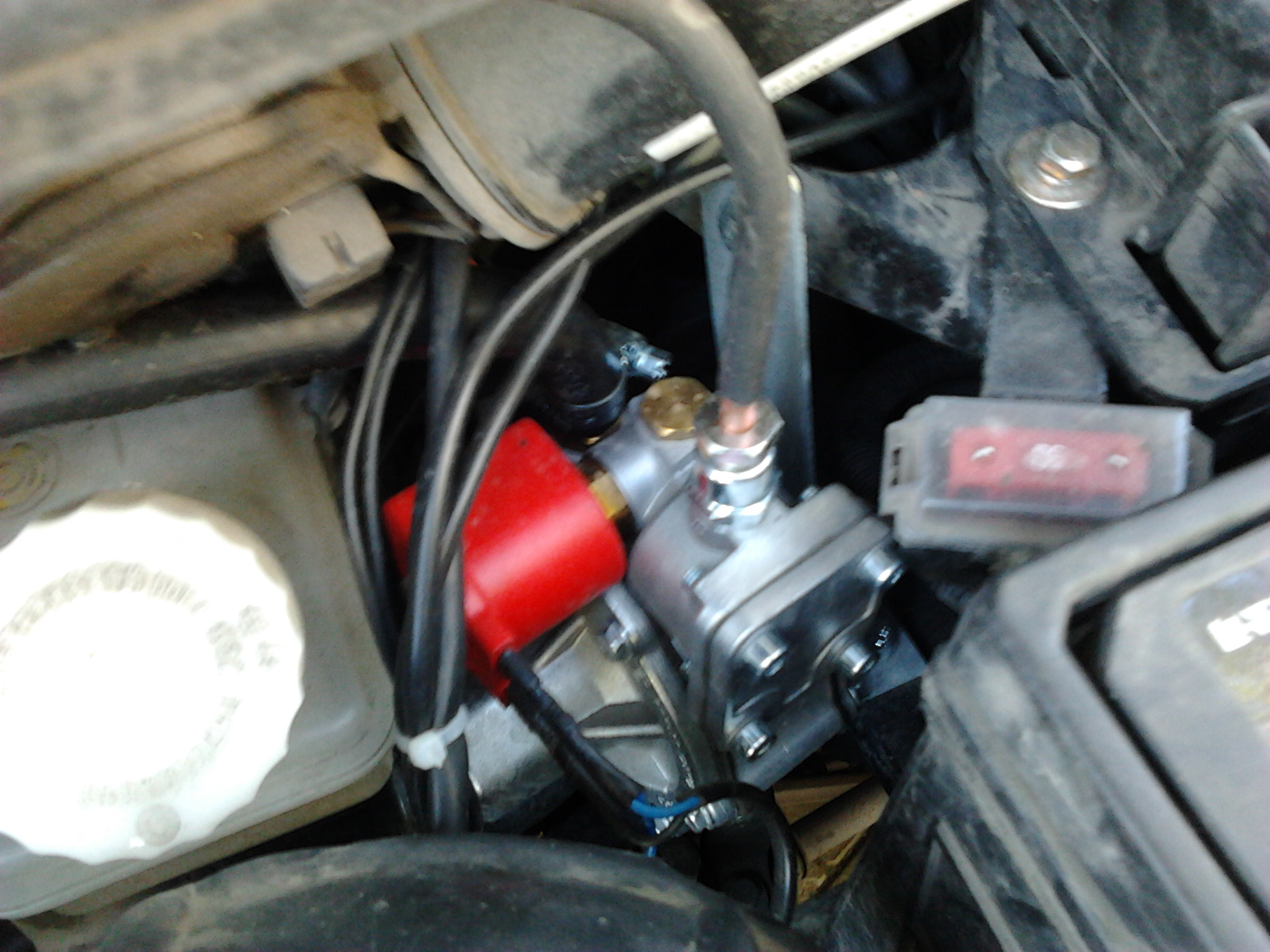

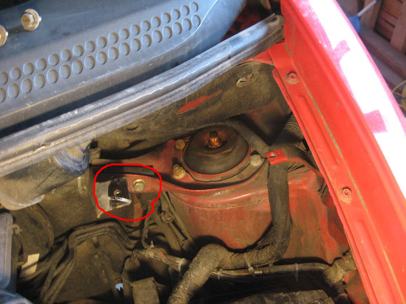

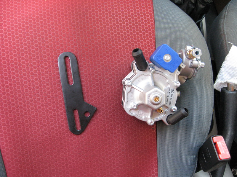

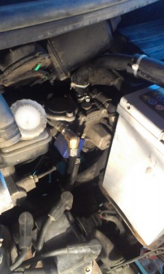

Далее берёмся за редуктор. Уместить его в нашем моторном отсеке задача ещё та. Да вообще, сказать по правде, Установка ГБО на наш авто достаточно трудоёмкий процесс (по моему конечно) ввиду того что у нас машинка маленькая и всё расположено очень компактно и места для установки мало и подход к нужным узлам трудный. Долго думал куда прилепить редуктор чтобы они ничему не мешал и в конце концов выбрал место за аккумулятором между бачком тормозной жидкости и и коробкой предохранителей. тем более что там есть куда прикрутить кронштейн крепления редуктора (не требуется сверлить лишних дырок). В комплекте с редуктором идёт кронштейн крепления, но я его немножко доработал вот до такого вида
и редуктор стал ну просто "как доктор прописал", кронштейн крепиться под штатные болты крепления поперечины моторного отсека (труба там такая чёрная поперёк мот. отсека)
Вот эти болты
А вот так выглядит установленный редуктор
