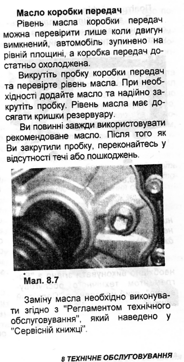

Як можна самостийно перевірити рівень масла в коробки передач? В мануалі написано: Викрутіть пробку коробки передач ... А де вона ?

Чи можна самостійно перевірити рівень масла в коробці передач? Чи це можна зробити тільки на підйомнику? А то щось погано переключаються передачи, а на ТО масло міняти не захотіли, а регулювання не помогло.

Конечно можно.
Пробка(гайка) находится с левой стороны КП.
Для удобства лучше снять левое колесо,иначе до неё трудно добраться.

Масло желательно сменить однозначно,это подтвердят все кто поменял, заедь на любое неофициальное СТО и поменяй на бритиш синтетику и не один официал недоковыряется.Можно и самому если есть желание, для этого нужны :яма и небольшой насос для закачивания масел с небольшой длинны резиновой трубочкой ,у меня например это такая фигня похожая на небольшой чайничек с встроеным внутрь насосиком,на СТО мне заливали литровым пластмасовым шприцом.Время замены 15-20 минут.

Яма,шприц...
Не надо искать лёгких путей :-D
На самом деле можно всё упростить.При снятом колесе до пробки вполне реально добраться.А заливают масло из канистрочки в которой оно продаётся,через врезанный в пробку(канистры) шланг,подняв канистру выше уровня заливной горловины(главное,чтоб длинны шланга хватало.).Или на конец шланга надевается воронка и льётся в неё.Удобнее вдвоём.
Хотя конечно наличие ямы упрощает это занятие в несколько раз(особенно слив).
