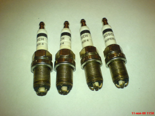

Вот к вопросу немного холодных свечей, свечи BOSCH FR78X, Germany
Вів листопада 11, 2008 14:24
Повідомлення Re: Свечи на QQ3
....я выложу свои 5-ки, думаю юбки такие же....а изолятор вполне нормальный....
Вів листопада 11, 2008 15:40 WWW

Не пойму , как так быстро выходят из строя свечи??? Те свечи, которые постом выше я сфотографировал прошли 5000 тыс, они абсолютно в рабочем состоянии! Может стоит заправляться хорошим бензином , а не подешевле?
Кстати стоимость этих свечей была всего 94 грн за комплект!

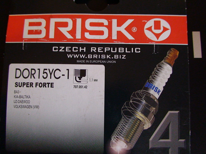

:( Буквально недавно на ТО-0 поменяли свечи на бош супер. Вроде было все ок.
Сегодня машина затроила и начала дергаться при разгоне.
Хочу купить свечи BRISK, кто может подсказать по совместимости?
Ниже прикрепил мануал по ним. Судя по всему оптимальное калильное число - 15.
Еще слышал о свечах GP. Какие будут отзывы?
Сер січня 07, 2009 22:45
Повідомлень: 1401
Автомобиль: Чери Е5
Бери Бриск которые для 16-ти клапанника ВАЗ. Дай бог памяти D-15YC 11 (точнее сейчас не назову). Заодно расскажешь, как оно. Я тоже хотел поставить Бриск, но оказалось, что мои НЖК еще вполне! И вполне они уже 15-ю тысячу... Может ты просто бензинчику грязненького налил? Такое бывает даже на самых-самых заправках...

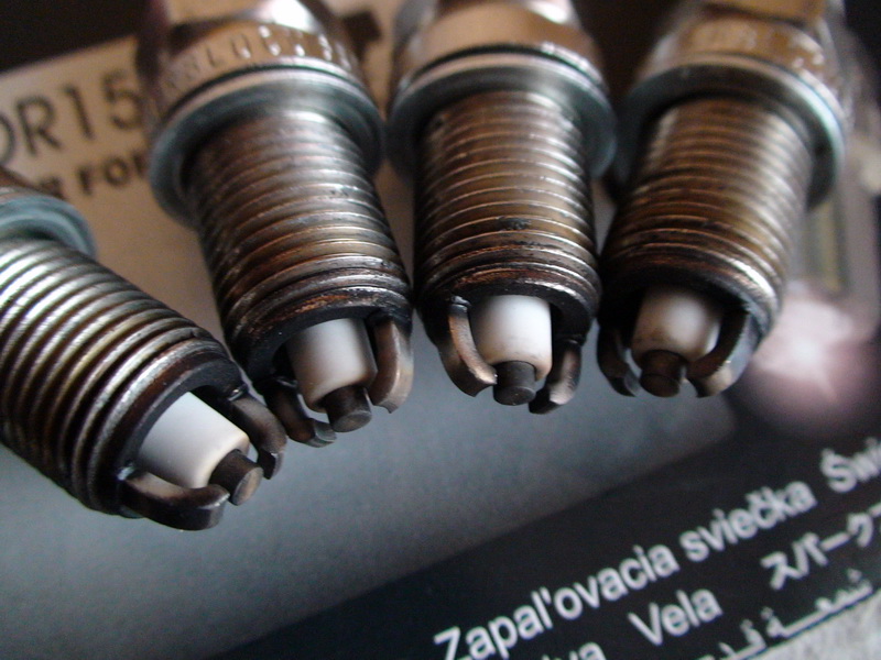

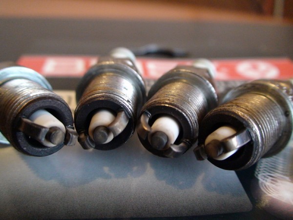

Да мне тоже сказали - бери бриск супер или если раскошелиться то премиум для 16ти клапанников. Хотелось бы конкретики, но спасибо и за это "D-15YC 11"))). Завтра отпишусь обязательно и сфоткаю недельные свечи бош. Бенз лью 95Премиум, заправки ТНК.
Сер січня 07, 2009 23:48
Поменял свечи на BRISK DOR15YC-1. Машина перестала троить, но при переключении с 1 на 2ю иногда все равно подергивается, бум выяснять причину).
Чет січня 08, 2009 15:22
Отправлял запрос на сайте BRISK, по поводу свечей, отписались -
"Добрый день,
Подходит свечи DR17YC на 30000км или DR17LDC на 45000км или DR17YPP на 90000км.
С уважением."
Т.е рекомендуют более горячие свечи чем я поставил.

Я в шоке от твоего Боша!!!
Что то у тебя не в порядке.Даже голимые свечи за две недели(при нормальных условиях)-не должны так засераться.Такой налёт говорит о богатой смеси или засраном воздушном фильтре или эти свечи совсем холодные и не самоочищаются.Лёгкая рыжина это нормально(присадки в бензе),но чёрный через две недели...-круто.Ещё такой налёт может быть от слишком долгой работы на х.х.,но ты ж ездишь...

Тю... нормально свечи выглядят. Черный нагарчик - его немного и он сухой, расположен только по ободу. Изолятор чистый. Не вижу показаний к замене... У меня свечи выглядят пострашнее... правда они уже 15 тык пробежали...
П'ят січня 09, 2009 11:33
