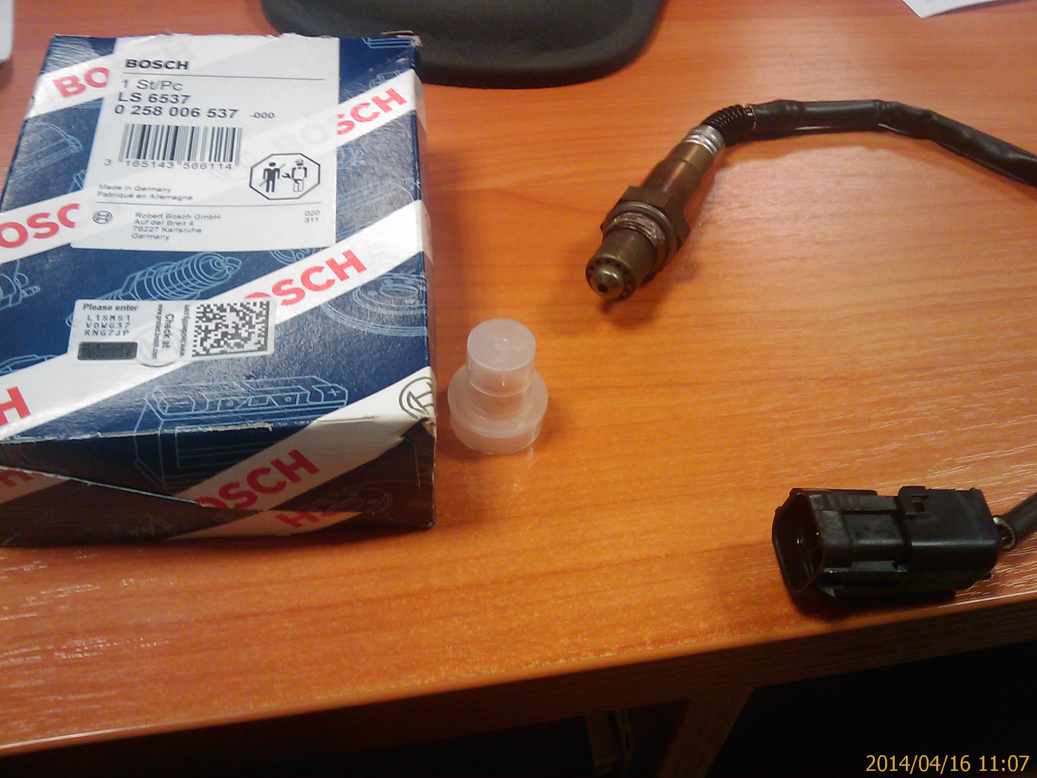

Вот приехал датчик. Как наладится с погодой - буду ставить. Говорят старый выкрутить будет очень сложно.

Во сколько обошелся датчик? Где заказывали?
Сер квітня 16, 2014 11:38 ICQ

Повідомлення Re: Аналог Лямды (датчик кислорода)
У поставщиков на нашей фирме) По опту 310грн....
Хорошие цены у ваших поставщиков)) на экзисте цена у него на 133 грн дороже((
Ждем результатов по установке)
