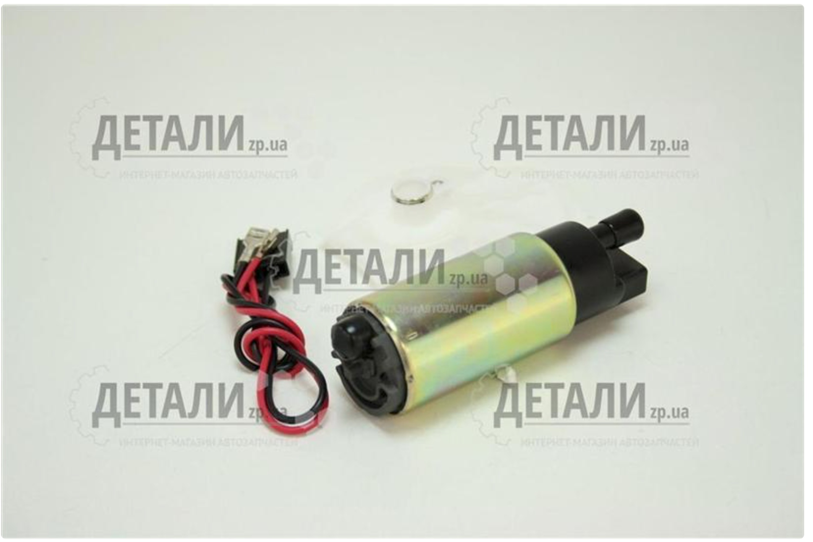

Короче говоря только на последнем СТО мастер диагност бросил фразу между прочем - бывает что бензонасос (вставка) глючит (когда долго работает перегревается) короче замер давления на разных СТО говорил об исправной работе бензонасоса. Сказал либо поменяй, либо оставь на пару дней будем тестить.
Я долго не думая купил бензонасос от ВАЗ 2110 (на моей модели они взаимозаменяемы) поставил (особо трудного в єтом ничего нет) и товарищи ГОСПОДА - вуаля - расход пришёл в норму.
В морозные дни расход - 8 л / 100 км ну вообщем как раньше было зимой.

а как узнать подойдёт ли на мою машинку такой бензонасос от 2110? и если можно каталожный номер, буду ооооооооочень благодарен, ну оч обидно 10л на сотку в овощном режиме....

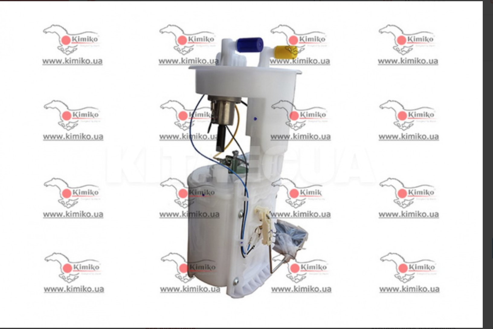

Вставка бензонасос Ваз 2110 она одна на весь мир, разве что производители разные, у меня на qq 1.1 ручка стоял БОШ. Я не заморачивался поиском именно конкретной фирмы БОШ, они все по стандарту давят 6 бар. Купил насос местного разлива, но чеб типа гарантия была. Стоит он копейки - до 300 грн (я написал по максимуму). БОШ - дороже ( не вижу смысла гнаться за переплатой в названии).
Короче говоря, на qq стоит два вида бензонасоса, один, назовём условно 2110, а второй побольше , мастер сказал, что со шкоды - говорю со слов мастера - я точно не знаю - не проверял, но он сказал, что шкодовский стоит на автомате и проверить можно вскрытием так как китайцев не поймёшь, что они туда поставили.
Вы бы глянули, что такое насос 2110, а после бы смотрели у себя в машине.
Скажу так, если с техникой более менее обращаться можете, то посмотреть какой стоит насос в авто, у Вас должно занять максимум 15 мин. Но советую спросить у дядюшки Гугл как это делать, если делаете первый раз.

Уже нашел) мне проще купить и дать сделать другому( мастеру у которого обслуживаюсь), но поднять сидушу, быть готовым к напору бензина после снятия трубки я могу) но лучше отдать тем кто умеет)
Думаю у меня такой же, но сначала проверю.
