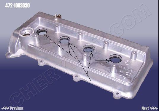

Отписывалась на российском форуме - тишина... Как всегда впрочем. А вы что думаете, ребята? Как быть?
"На этом:
Ссылка на сообщение 13 Dec 2010 22:03
Дожили... В первый мороз этого года, при 82тык пробега, газами выдавило заглушку в районе коленвала под крышкой привода ГРМ. Результат - 2/3 масла на земле - струей из-под кожуха ГРМ, на "галстуке" в гараж и на СТО. Ремонт в течение нескольких дней из-за ожидания ролика ГРМ (под заказ 3 дня). Замена ремней ГРМ, кондиционера, генератора, т.к. оные плавали в масле. Свежее масло и снова на ходу. Тестируемся...
Надеюсь на этом наши приключения этой зимой закончились...
- наши приключения не закончились...
Протестировались мы пару недель - все было в порядке. Съездили в Адыгею (1700км туда-обратно), все - ок! В течение 5 дней ежедневная проверка жидкостей, заливка омывайки и соответственно осмотр внутренностей подкапотных - никаких признаков масла, гари и пр. Возвернулись домой, ночь на морозе -6*С и снова здравствуйте! - проехала 50км по трассе в соседний населенный пункт, задымилась. Капот открываю - все забрызгано маслом! Лампочка уровня не загорелась, уровень масла показывает - минимум. Долила литр масла, на цыпочках до дома. Прикатилась на СТО - вердикт: хлестало из под клапанной крышки. Сняли крышку, проложили старую прокладку герметиком, закрутили (новая прокладка не подошла почему-то, вроде такая же - круглая в сечении, а меньшего диаметра сечение, итог - проваливается), еще раз прочистили систему выпуска картерных газов - все норм, поехали!
Теперь езжу на цыпочках, исключительно по городу, прогрев по утрам аж на два, а то и три деления шкалы температуры. Маслом пованивает горелым.. Надоело. Сегодня снова на СТО. Осмотр: подтекает масло из-под прокладки ГБЦ если смотреть на движок, то ближний угол, справа. Причем течь такая, что масло не успевает припыляться - блестит. Уровень масла в норме.
Теперь о моих подозрениях: видимо хлестало масло не из-под прокладки клапанной, а с этого самого угла, потому как забрызгана была как раз правая сторона (и аккум и кожух воздухана снаружи).
Мастера говорят можно продолжать ездить, пока утечка масла не станет серьезнее. А потом уже ставить на ремонт с заменой прокладки ГБЦ, выпускного коллектора (от двигла), вып.коллектора и приемной трубы и т.п.
Если честно - ездить становится страшновато - а вдруг чего? да еще и на трассе? (часто мотаемся по области и вообще - скоро сезон пикниково-выездной..)
Другие мастера говорят, что лезть в двигло самое последнее дело, когда уже - крах! Я уже голову сломала!
Да еще заморочка - если б мастера путевые были... Все всё "знают", а делать никто не хочет - китаец видите ли...
Вопрос: кто снимал головку блока? Заказывать ли болты ГБЦ или вкручиваются старые? Если ремень ГРМ менялся пару тык назад, станет он снова после разборки-сборки, новый не нужен же?
Кстати - там где датчик давления масла тоже мокреет, но меньше. И где-то в районе масляного насоса появляются масляные пятна.. или просто сырость?.. В общем ничего уже не понимаю. Машина ездит, все приборы показывают норму, звук двигателя шумнее, но не критичен. Просто ощущение от того, что двигатель - это сердце машины, и он не в порядке и может подвести в любой момент, отвратительно...

Возможно я ошибаюсь, но когда течь нельзя устранить простой обжимкой прокладки - здесь дело нечисто. Как бы не перегрев головки, с последующим короблением оной... Проверьте, не повело ли головку блока...

Дело в том, что головку не протягивали ни разу, говорили, что это невозможно :o (может имелось в виду без снятия клапанной крышки) Плюс - может я не понимаю, что такое перегрев? :o - тосол ни разу не выкипал и даже просто не уходил., температура на приборке не поднималась ни разу выше горизонтальной линии - это сколько? 90*С? Ну, собственно вот она приборка, работающий двигатель...
