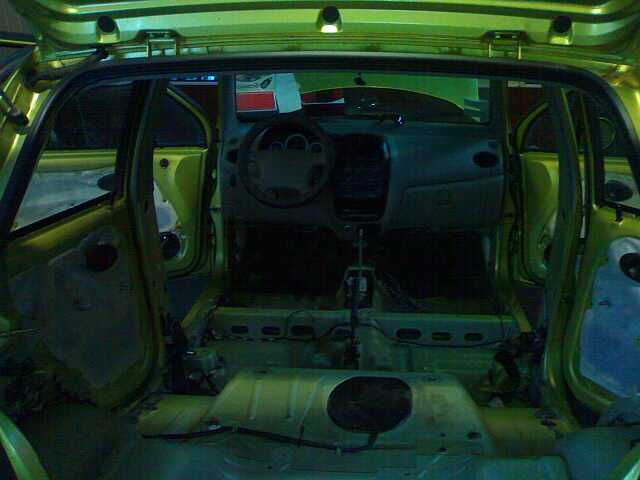

Чтобы не терять не минуты, хорошенько выспались до 11 утра! По кофе, и в бой.
Загоняем машину в гараж, и демонтируем весь салон. Сидения, пластиковые обшивки салона и дверей, потолок и пол. Всё кроме панели.
Подготавливаем металл кузова, пылесосим все уголки и щели, смываем антикор в дверях с ровных поверхностей металла, обезжириваем.
Зображення Зображення Зображення

ВиброМаст ТЕХНО (0,6x0,5) – 210р. 3 листа = 630 р.
ВиброМаст ЭКО-3 (0,6x0,5) – 168 р. 5 листов = 840 р.
ВиброМаст ЭКО-4 (0,6x0,5) – 233р. 4 листа = 932 р.
ИзолонТейп 3004 (1,0м х 1,2м) – 120 р. 2 листа = 240 р.
ИзолонТейп 3008 (1,0м х 1,2м) – 197р. 3 листа = 591 р.
ИзолонФольго 3008 (1,0м х 1,5м) – 377р. 1 лист = 377 р.
Итого: 5053 р.
Динамики: DLS M126 = 1499р.
Вспомогательные материалы:
Антискрип
Пенополиуретан
Синтепон
Клей момент
Лист фанеры 80х40 10мм
Саморезы
Время:
салон 19 часов,
щиток мотора 12 часов
Итого: 31 час.
П'ят вересня 18, 2009 9:45 WWW
Повідомлення Re: Минимальная обесшумка
Обесшумил крышу и стойки. Не фоткал, так как на всё про всё было всего три часа, да и лучше, чем у Ka-Riu, вряд ли бы получилось. :D
Проклеил все большие площади вибропласт-ом М1, а сверху шумоизоляцией Poly-4L. Пластиковые панели изнутри обклеил антискрипом. Очень важно иметь полный комплект клипс для крепления потолка и пластика - они одноразовые. Когда ехал обратно с Триполья, акустика в салоне совершенно другая! :cars:
Если бы иметь побольше времени, тогда можно было бы проклеить всю перфорацию по периметру крыши - результат был бы ещё лучше.
А петля багажника от Матиз-ки не подошла... :(
Суб вересня 19, 2009 21:53 WWW
