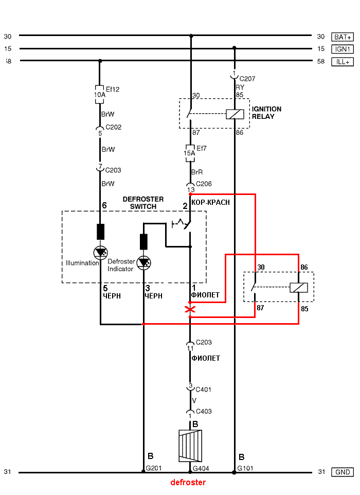

Если напряжение не доходит до обогревателя стекла и исправны предохранители, то вероятно неисправна кнопка включения обогрева. У Кукушки (да и у матиза тоже) кнопка включения обогрева заднего стекла - слабое место. Токи текут - будь здоров, а контакты слабенькие. Вот и выгорают когда-нибудь. Кнопка нажимается, а электрическая цепь уже не замыкается. Лечится заменой кнопки. Вдобавок для исключения повторения данной ситуации устанавливается развязывающее реле и токи обогрева бегут уже не через слабенькие контакты кнопки, а через силовые "релюшечные контактища".

Повідомлення Re: Подскажите с обогревом заднего стекла
А я испортила летом присоской одну нить.Есть варианты восстановления?
да, есть разные гадости для востановленния обогрева, но все это не эфективно, потом выгорают в том месте где восстановил, печалька! чтоб по хорошему и надолго это только замена стекла с обогревом, а оно клееное.
а если пайкой..ПСРом?
Валькирия написав:
А как вы собираетесь их паять...?
Я несколько раз слышал что вроде иногда удаётся восстановить (формируется дорожка в месте обрыва из токопроводящего клея), но насколько это эффективно и долговечно не знаю, не пробовал.
Вот я и спрашиваю КАК?))) токопроводящая и краска есть))) может как то дорожку от платы приспособить....или не трогать...на одной полоске всего кусочек дорожки повредился..
Валькирия написав:
Та приспособить можно что угодно, вопрос как это "что угодно" соединить с тем что на стекле? Если придумаете более менее адекватный способ - поделитесь.
Валькирия написав:
Если вам не мешает - не трогайте.
Валькирия написав:
Сам не делал, но помню, еще со времен ВАЗов :-) , в советах "бывалых" писали, что можно сделать пасту из клея "момент" и металлических опилок. Этой пастой восстановить участок дорожки.
Но из-за одной дорожки я б не парился.
ВИКИПЕДИЯ и Яндекс по этому поводу советуют
http://www.kakprosto.ru/kak-106173-kak- ... ego-stekla
Вам понадобится
- вольтметр;
- низкооловянный припой и хлористый цинк;
- графитовый порошок, железные опилки, нитролак, эпоксидка;
- серербряные опилки и нитроклей;
- раствор медного купороса, ткань, длинный медный провод;
- электропроводящий клей
Инструкция
1 Найдите повреждение в нитях обогрева, используя вольтметр. Для этого один контакт прибора подсоедините к токопроводящей шине, а другим плавно водите по неработающей полосе. Другой метод поиска обрыва нити: на запотевшем стекле включите обогрев. При этом все стекло быстро отпотеет кроме места повреждения. Этот способ проще предыдущего, но не точен и не всегда срабатывает.
2 Независимо от выбранного метода ремонта, предварительно зачистите от лака поврежденный участок до появления металлического блеска. Это удобнее делать согнутой проволокой. Обезжирьте любым способом. Имея навыки пайки, спаяйте поврежденное место мягким низкооловянным припоем типа ПОС-18 или ПОСС-4-6. В качестве флюса применяйте хлористый цинк. При наличии повреждений на протяженном участке припаяйте тонкую медную или серебряную жилку от подходящего куска провода.
3 Для восстановления с помощью другого способа, промажьте поврежденный участок смесью графитового порошка и небольшого количества эпоксидного клея (смолы). Чтобы работа получилась более качественной, установите сильный магнит с обратной стороны стекла, а на место восстанавливаемый участок насыпьте мелкие металлические опилки. Они восстановят контакт токопроводящих нитей. После ремонта место повреждения обработайте нитролаком. Магнит уберите после полного высыхания лака. При нанесении опилок старайтесь как можно точнее попасть на полоску проводника, а не на всю поверхность напротив магнита. Это поможет сделать место ремонта незаметным.
4 Для третьего способа возьмите серебряные опилки. Их приготовьте, сточив надфилем сплав контакта ненужного силового реле. Опилки насыпьте в сгиб листа бумаги и добавьте каплю нитроклея. Концом ножа быстро скатайте из опилок цилиндрик диаметром 1 мм и длиной 2-3 мм. Наложите его на поврежденный участок и раздавите, плотно прижимая опилки. Излишки удалите.
5 Еще один способ прекрасно подходит для восстановления поврежденного участка или всей нитки обогрева. Приготовьте раствор медного купороса, состоящий из 6 частей воды, двух частей порошкового купороса и одной части электролита для АКБ. Тщательно перемешайте. Возьмите толстый длинный медный провод, дотягивающийся от положительной клеммы аккумулятора до стекла с нитями. Кусок ткани шириной 1-2 см и длиной 10-15 см намотайте на конец провода и закрепите любым способом.
6 Подсоединив другой конец провода к положительной клемме аккумулятора, смочите намотанную ткань в приготовленном растворе. Начните энергично натирать место разрыва в течение 1-2 мин. При этом вокруг неповрежденной нити начнет осаждаться медь. Налет меди будет похож на узоры на морозном стекле. При восстановлении нити целиком начните с места подсоединения ее к боковым токоведущим частям. Данный метод дешев, доступен, отличается высокой долговечностью восстановленного участка. С другой стороны, он довольно длителен.
7 Для использования более современного способа восстановления приобретите специальный электропроводящий клей. При покупке консультируйтесь с продавцом. Для восстановления нити используйте трафарет, входящий в комплект продукта. Мягкой кисточкой через трафарет нанесите клей на поврежденный участок и просушите 10-15 мин
Сегодня тоже заметил, что не работает обогрев.
Для начала попробую кнопку сменить, посмотрим что получится...
