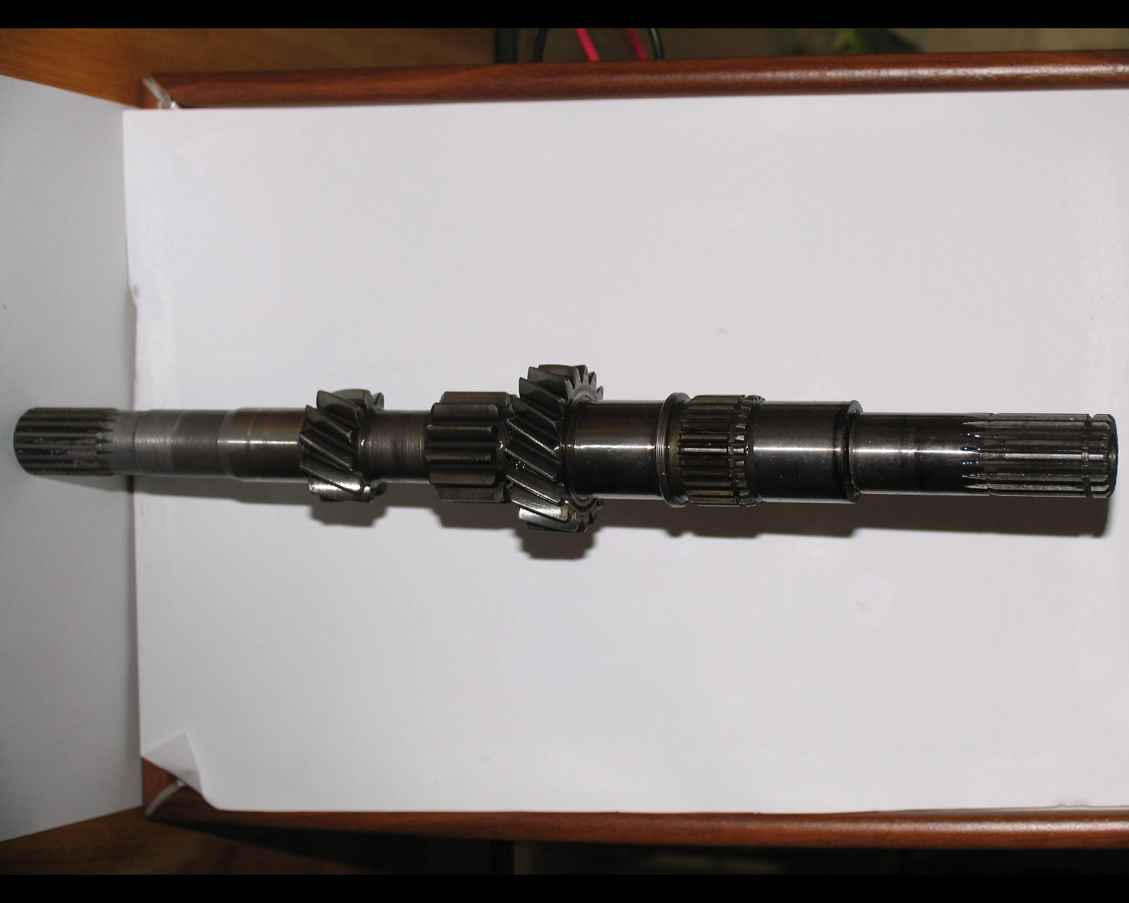

Во вложении фотка срезанного вала.
Блин, просто отвратительно, не могу точно идентифицировать вал и шестерни.

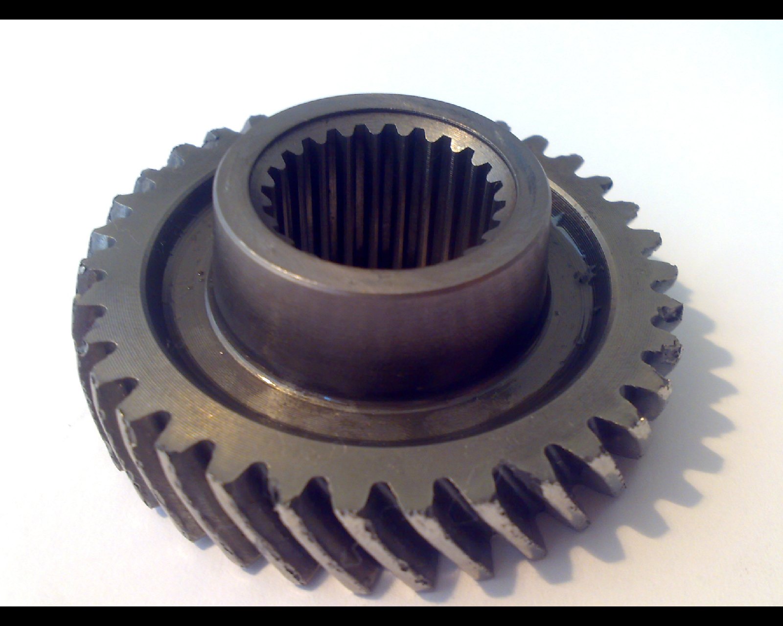

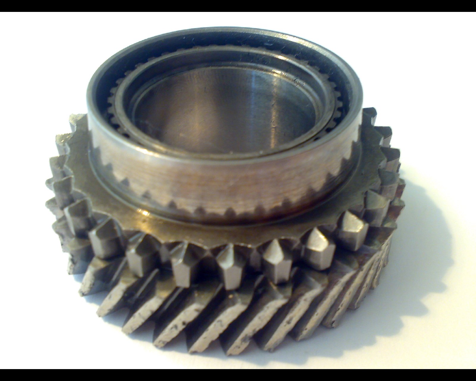

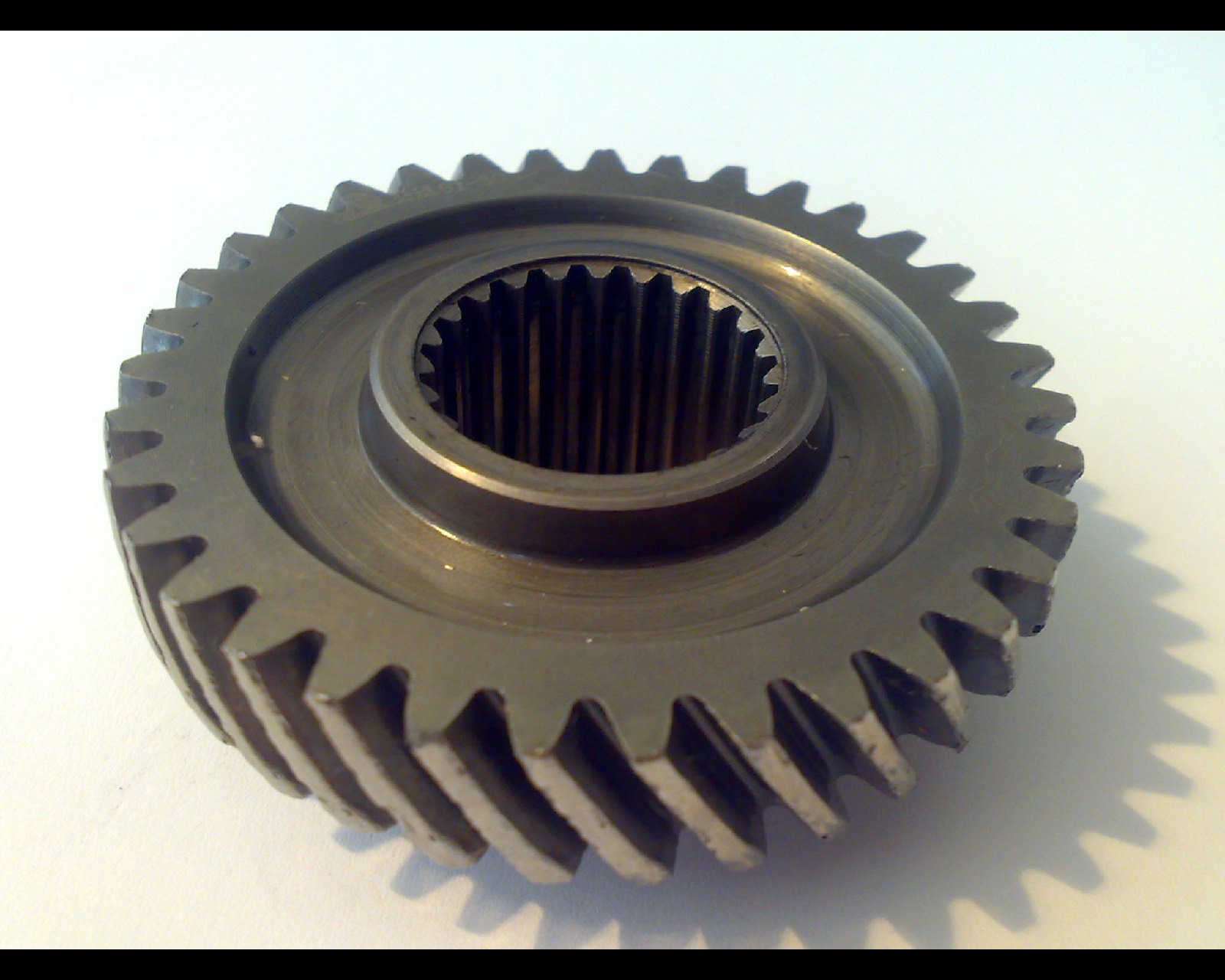

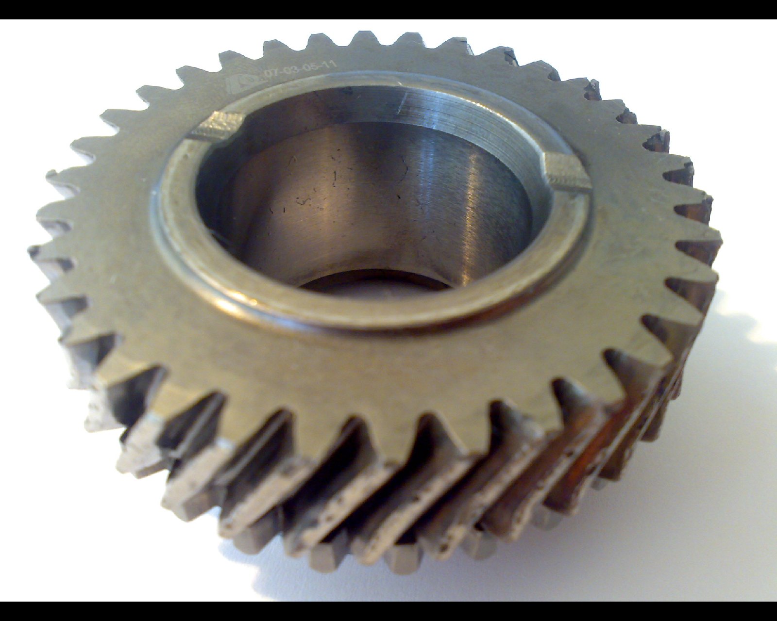

На шестерне 4-й передачи первичного вала есть маркировка: 07-03-05-11.
На шестерне 4-й передачи вторичного вала есть маркировка: 01-30.
По SPMS шестерёнка 1-го вала похожа на QR512-3AJ1701260, а вторичного на QR512-3AJ1701460.

Кстати по поводу вала - он конструктивно не доработанный, общались с человеком с механического завода - он сказал что вал не содержит в районе 5-й передачи технологического закругления из за этого он под нагрузкой и полетел.

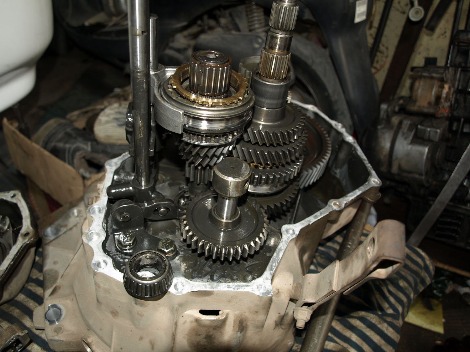

Во общем, восстановил я коробку.
Ну точнее будет - заменил её на другую.
К сожалению на Украине с коробочными запчастями большая проблема. Разбирающихся в коробочных запчастях продавцов тоже нет. Официальный сервис на e-mailы не отвечает, а по коробочным запчастям предлагает приехать к ним в Киев и со своими деталями подбирать. Так что если вы не киевлянин, а живёте на перефирии и у вас нет гарантии на авто, то проще будет купить б/у коробку, чем пытаться её восстанавливать.
