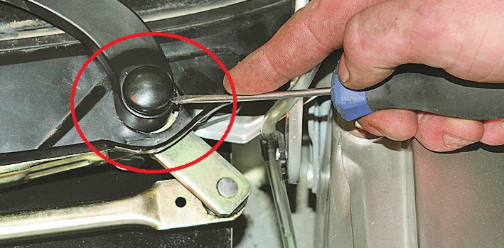

У меня на москвиче когда то стянуло шлицы в месте крепления кронштейна дворника к приводному механизму.
Отметил это место на фотке.
