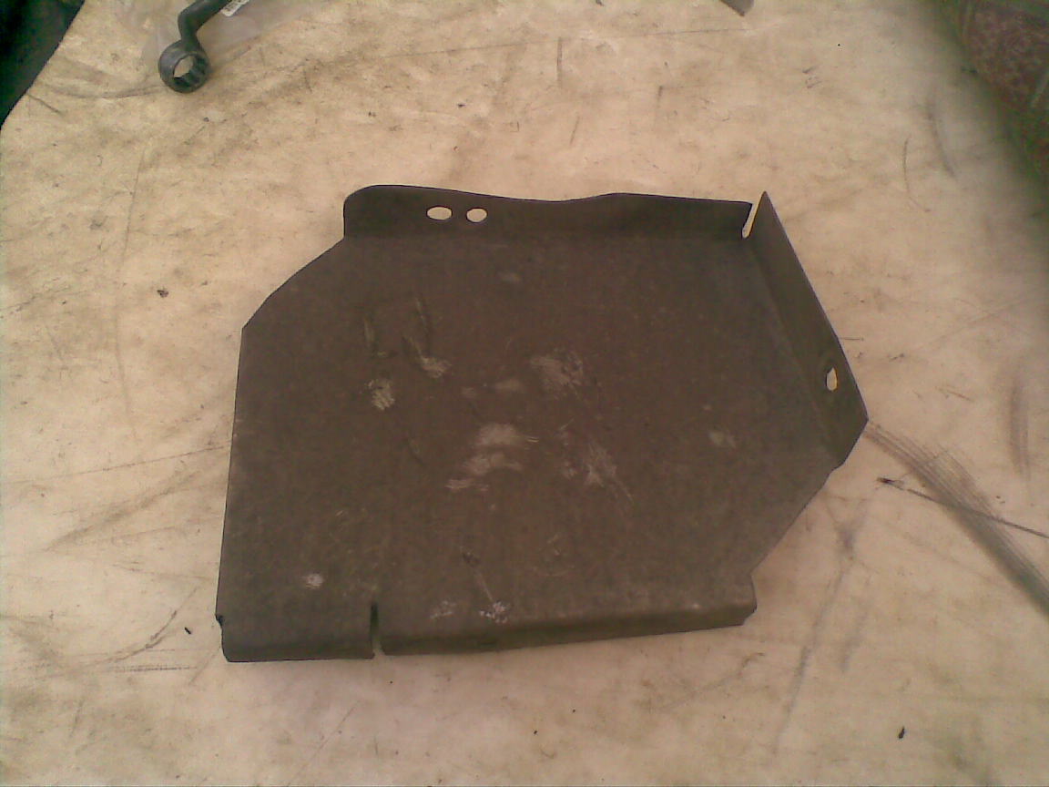

Ничего страшного, у меня из-за лужи то же может посвистывать пару сек. Вовавинг, а кокой км. у тебя на момент замены был ?
Вів липня 12, 2011 11:08
З нами з: Сер жовтня 06, 2010 15:01
Повідомлень: 145
Звідки: Новая Каховка теперь и Берислав
Автомобиль: CHERY QQ
Повідомлення Re: Поменяли ремень на СТО с роликом - свистит

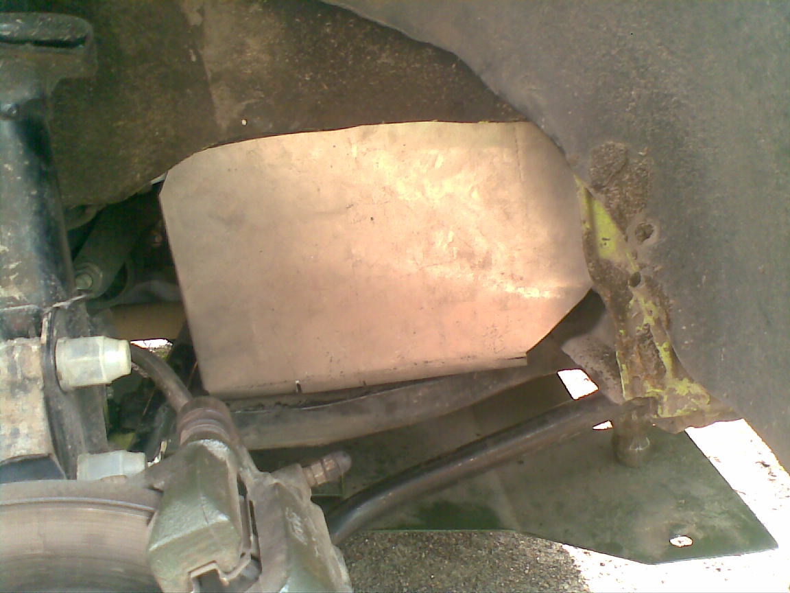

Свистел ремень в лужах пока не поставил защиту ремней . Щас нужно лужу поглубже ито не всегда свистит.

Dedviktor написав:
А как выглядит эта защита ремней? :D сколько стоит и как ее устанавливать?
Сер липня 13, 2011 10:57
Повідомлень: 145
Чертёж нашел здесь на форуме делал сам из оцинковки только старой та что сейчас продаётся не годится тонковата .Ставил сам всё подошло +- 1см доволен маломальски сруками мастер сделает ипоставит за час максимум но эффффект есть проверено

Повідомлення Чертеж защиты ремня генератора

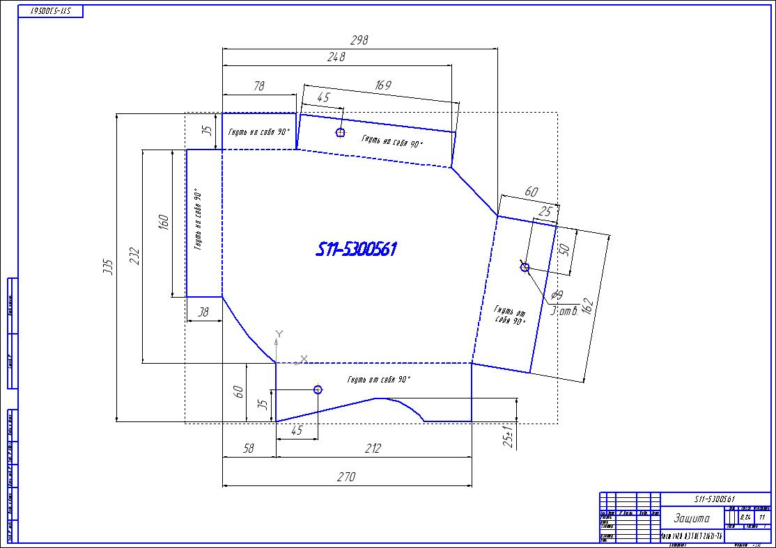

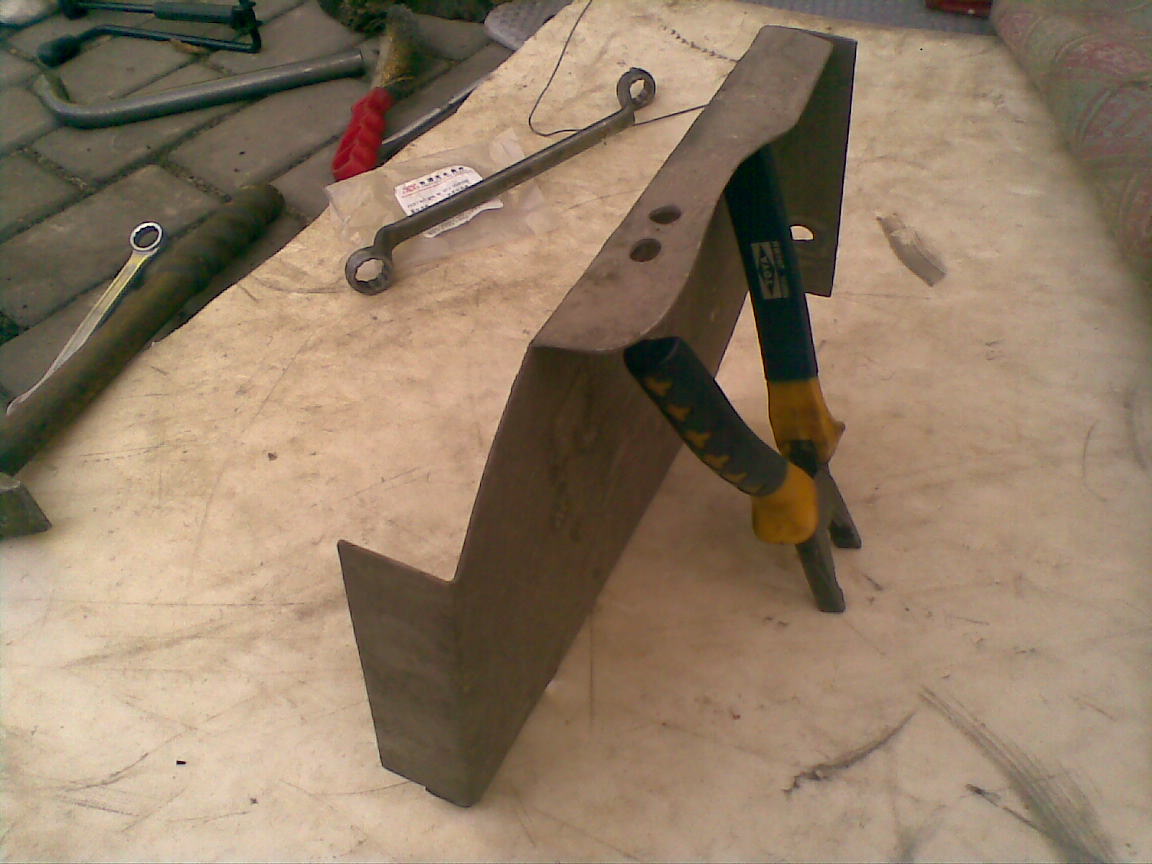

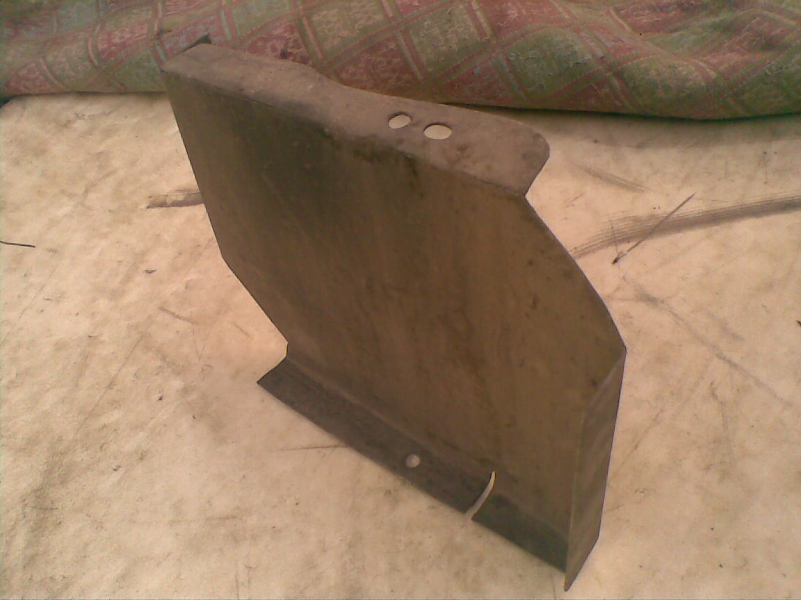

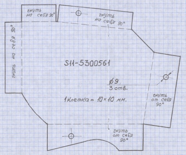

В дождяру начал пищать ремень......при осмотре на правом колесе обнаружилась дырка в моторный отсек, соответственно вся вода и грязь лилась на ремень и на двигатель, который паровал шо паровоз!
Рома (Ромзес) дал чертежик защиты этого места!
Спешу поделиться...
Сканировал в хорошем качестве....
4 части и пятая - собранный чертеж
3 и 4 фото надо повернуть на 180 градусов

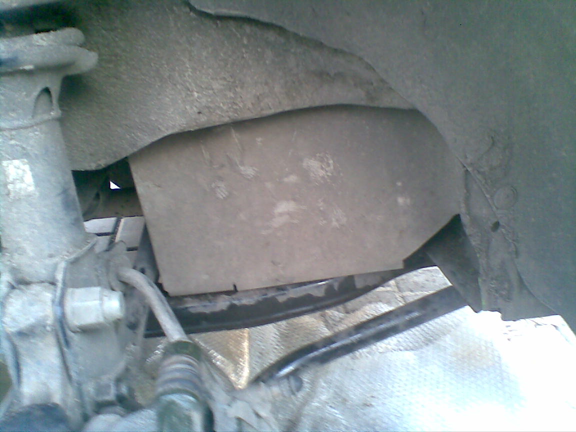

примерная сборка (наваял на скорую руку....извините за какчество):

Еще бы размеры на чертеже...

Так там же сетка с известным размером ячейки (там ведь в самом центре намалёвано "клетка 10х10 мм")? Что же ещё нужно?
Вещь по моему безусловно очень нужная. Вот только я когда делал по данному чертежу щиток он несколько не совсем хорошо становиться: тяжело влазит и слегка касается приводного вала, пришлось подгибать. Планирую переделать попозже.

Я когда менял генератор поставил заводскую защиту. Стоила около 40 грн S11-5300561 есть такая же матизовская. Помоему проще купить чем самому по чертежу делать.

Ну это кому как. Моя защита стоила мне 0 грн. + немного работы. Ну а если бы не было возможности сделать или руки не из того места росли бы то конечно поставил бы готовую.

Даааа... Вот какая земля круглая... Всё как в игре про испорченный телефон!
Начало ТУТ. :welcom:
Чертежи один к одному, описание.

На exist (S11-5300561) он сейчас за 29 грн :o

А куда она ставится?Вернее к чему крепится?

Посмотри чуть выше hsimps выложил ссылку с фотографиями, там в принципе все видно

Я сделал по этому чертежу, а защита не влезла. Пришлось подгонять размеры по месту.

Вот я о том же и говорил. Она то влазит и в таком виде, но очень неохотно и маленько вал цепляет, так что действительно неплохо слегка "доработать напильником"
