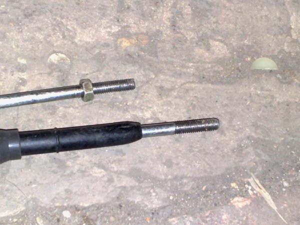

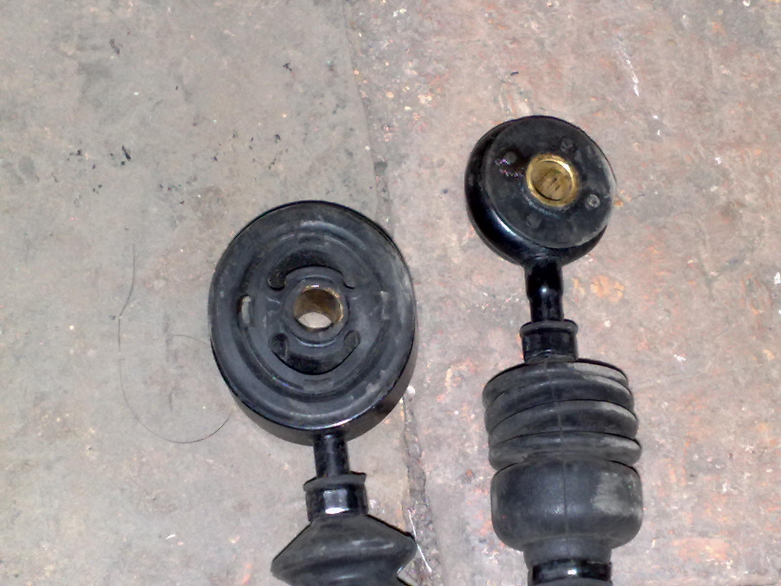

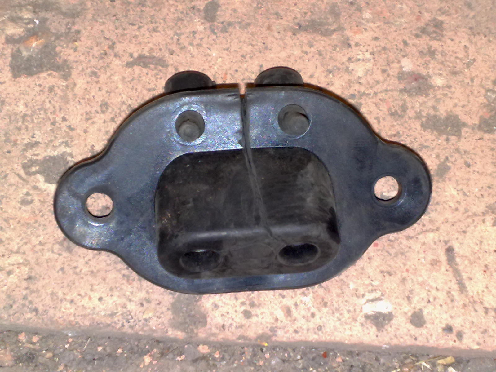

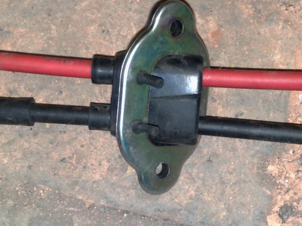

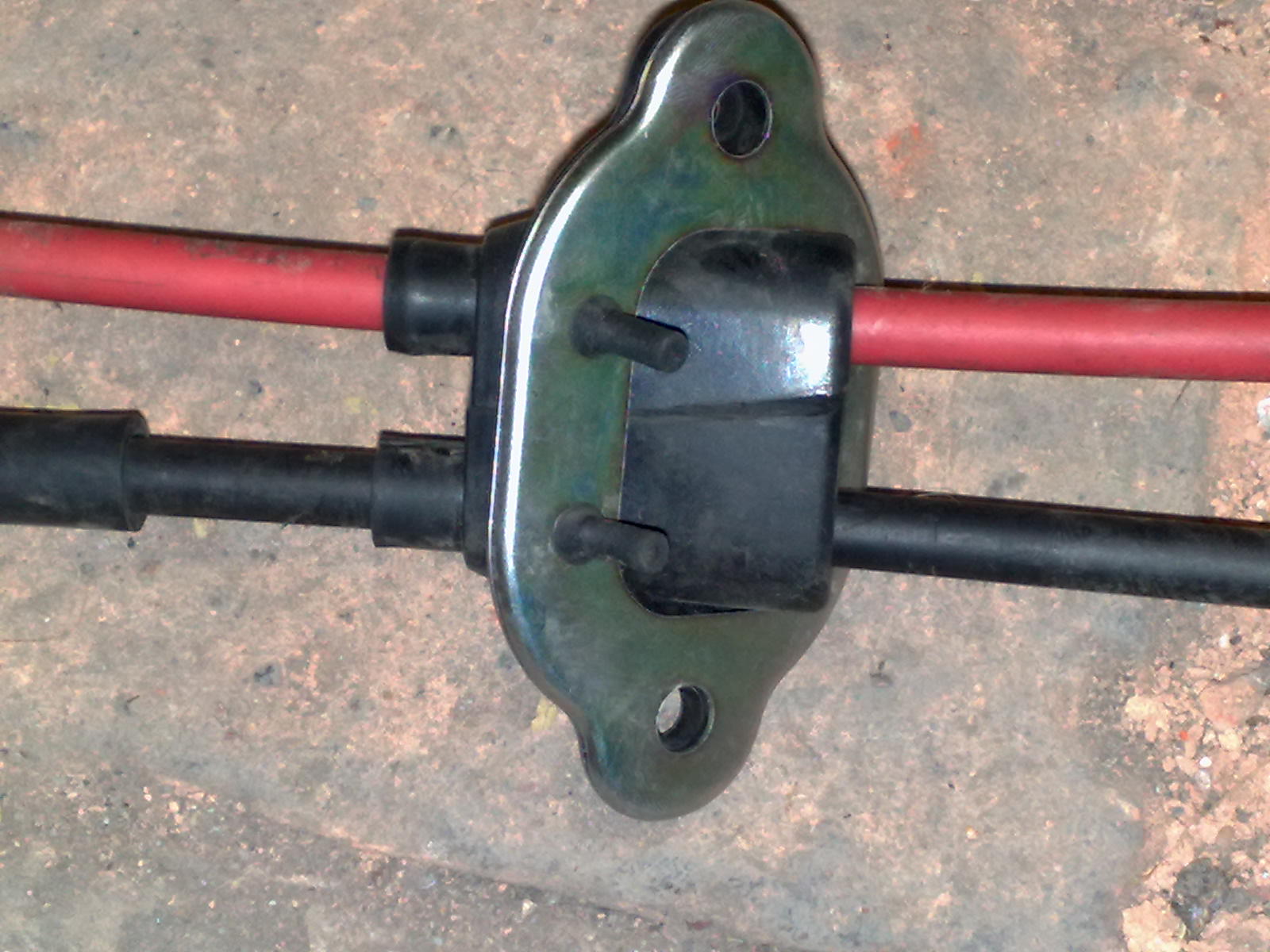

Как-то в самый не подходящий момент не смог включить скорость-ни одну-что-то щёлкнуло и заклинило. :roulette: При осмотре - лопнул один троссик из двух, что идут к коробке передач(рычаг скоростей болтался). Родных от QQ не было и взял от Матиза(так же разноцветные, т.е один красный, другой чёрный). После некоторой переделке всё встало как родное. :drinks:
Вот краткое описание моих действий. Может кому-то пригодится.Проехал уже не одну тысячу км, нареканий нет.
Затем
Дальше
Так выглядела "новая" муфта с одним "родным" троссиком и одним новым.
.jpg
Процесс разборки-сборки , переделки занял часа 2-3, зато удоволствия на многие км. Желаю удачи.
