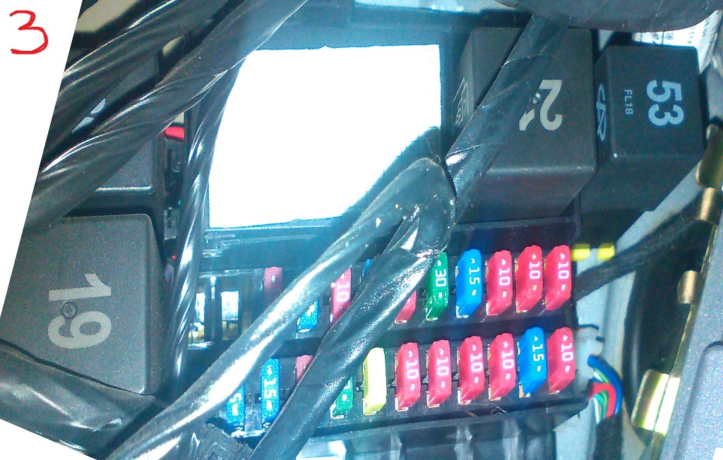

у меня там с предохранителями еще 2 реле стоят, на одном написано 19, на другом 21 и какое за что отвечает не могу понять((( кто может объяснит :D я в электрике не силен

если по верхней картинке то 26 это задний, 38 передний,(механика).
по нижней (автомат) 38 передний, 37 задний .

относительно механики: 19 стоит слева от нижней цепочки предохранителей, а 21 в конце верхней цепочки( если смотреть от педалей).просто у меня вся электрика работает а аварийка нет. когда ставишь на штатную сигналку то повороты не моргают и когда вкл. любой поворот и вкл. сигналку то повороты гаснут, а выкл. аварийку то снова повороты работают. пролез все: реле и предохранители все рабочее. грешу на кнопку аварийки. заказал ее на екзисте. как поставлю так отпишусь о результате

ураааааа! сделал аварийку и повороты. дело было не в кнопке а в предохранителе, он находится в верхнем ряду на 10А. по счету 5 й от двери. у кого нак незнаю но у меня мануал несовпадает с реальностью, вот и пришлось все проверять заново. я каждый вынутый предохранитель прозванивал потому что все были с виду целые, а оказалось что и предохранители проверять надо. спасибо всем за советы

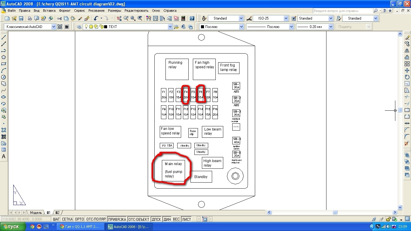

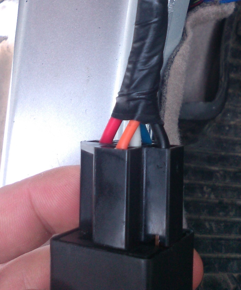

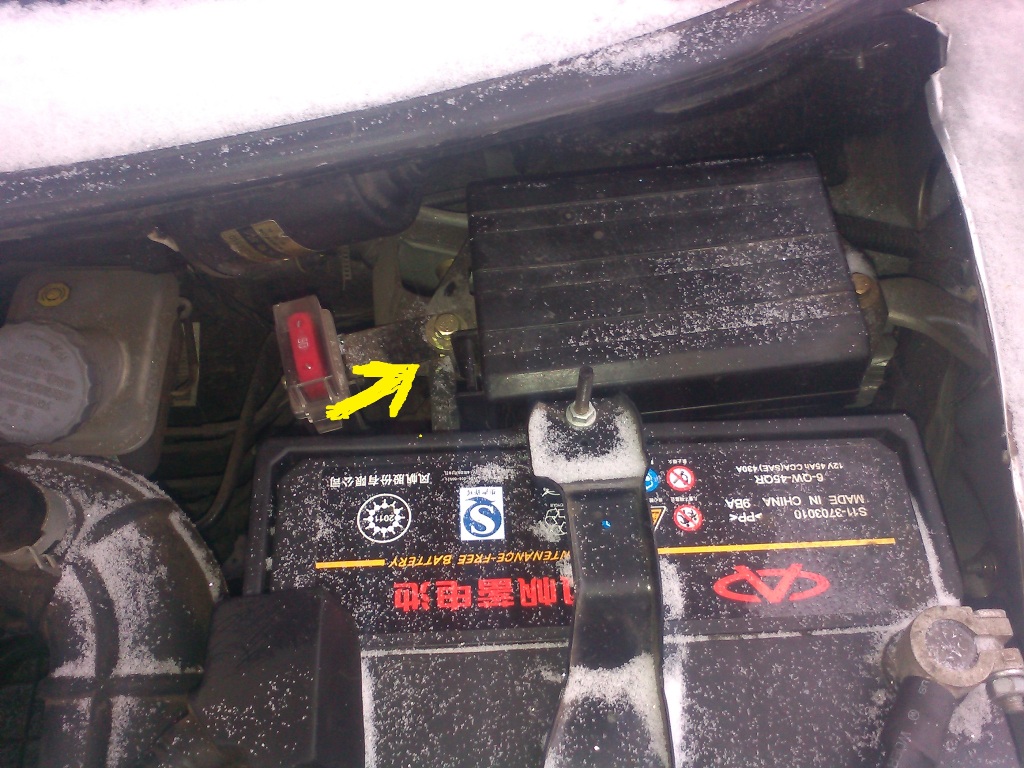

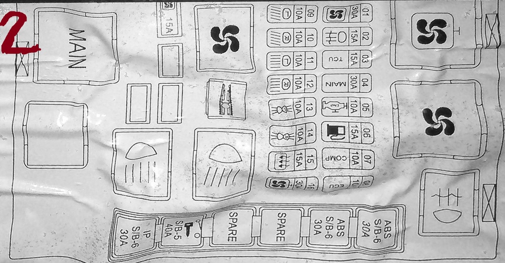

Повідомлення Где у QQ 1,1 AMT 2011 реле бензонасоса?
Машина не заводится вторую неделю. Ранее было так: 1) 3 месяца назад приехала в село, заглушила машинку, открыла ворота, а она бац и не заводится. Вроде двигатель запускается и сразу за 2 секунды глушится. Так повторилось раз 5 и О-О-О счастье - завелась. 2) Проехала 1200 км. Заехала на почту и та же самая проблема. и 3) и 4) и 5) и всё чаще. Теперь уже мотор не запускается. Стартер тарабанит, а бензин походу не качается. Нет при включении зажигания характерного звука. Разрядили стартером аккумулятор, зарядили за 30грн. Проверила предохранитель бензонасоса(под капотом), да и вообще все предохранители - всё норм.

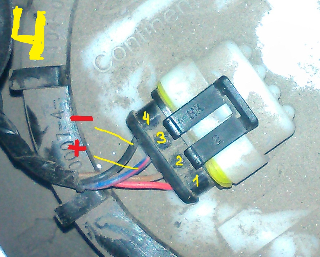

А вот на клемме бензонасоса питания нет и при включении зажигания и при запуске стартера. Оценив клемму я так поняла что + на насос сине-красный(3), а - черный(4). Эти оба провода толще проводов 1 и 2, которые вероятно подведены к регулятору давления топлива.

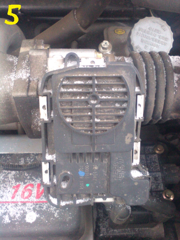

Кроме того сейчас при включенном зажигании что-то пищит и скрипит в области дроссельной заслонки. Звук исчезает при выключении зажигания. Что ещё за новость, пока не проверила, не знаю...
Кто может помочь советом - буду очень благодарна!!!

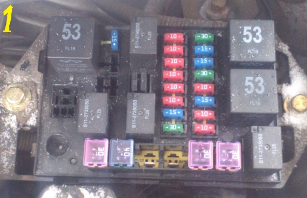

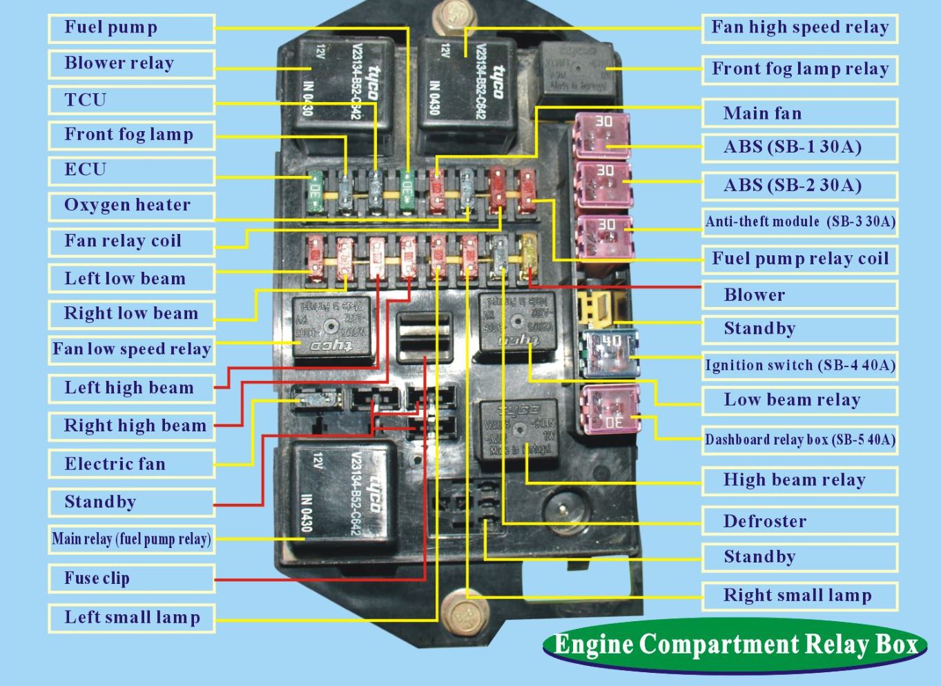

Кто может знает где у моей Chery QQ 1,1 робот 2011 года выпуска реле бензонасоса, чтобы его проверить?
Востаннє редагувалось Natalochkka в Нед січня 26, 2014 13:41, всього редагувалось 1 раз.
Суб січня 25, 2014 22:28
З нами з: Суб серпня 24, 2013 19:02
Повідомлень: 33
Автомобиль: QQ Comfort AMT
Повідомлення Re: Где у QQ 1,1 AMT 2011 реле бензонасоса?

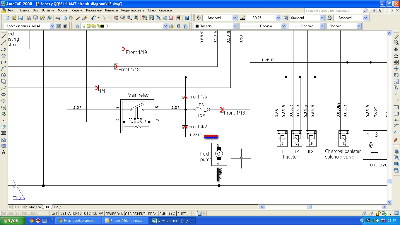

Судя по схеме это реле самое верхнее левое на фото номер 1 (то, которое последнее)
Подписано как Fuel pump relay
реле вроде как раз под панелью и стоит только какое не знаю точно что не 53(это реле стартера)

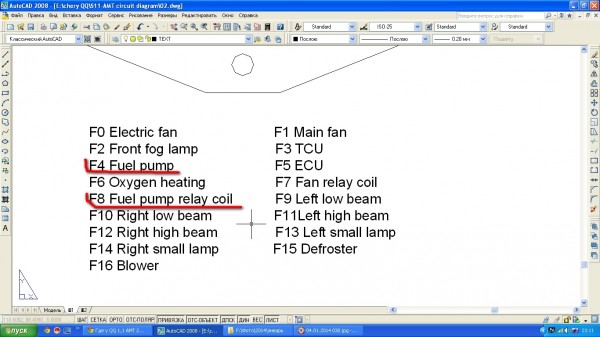

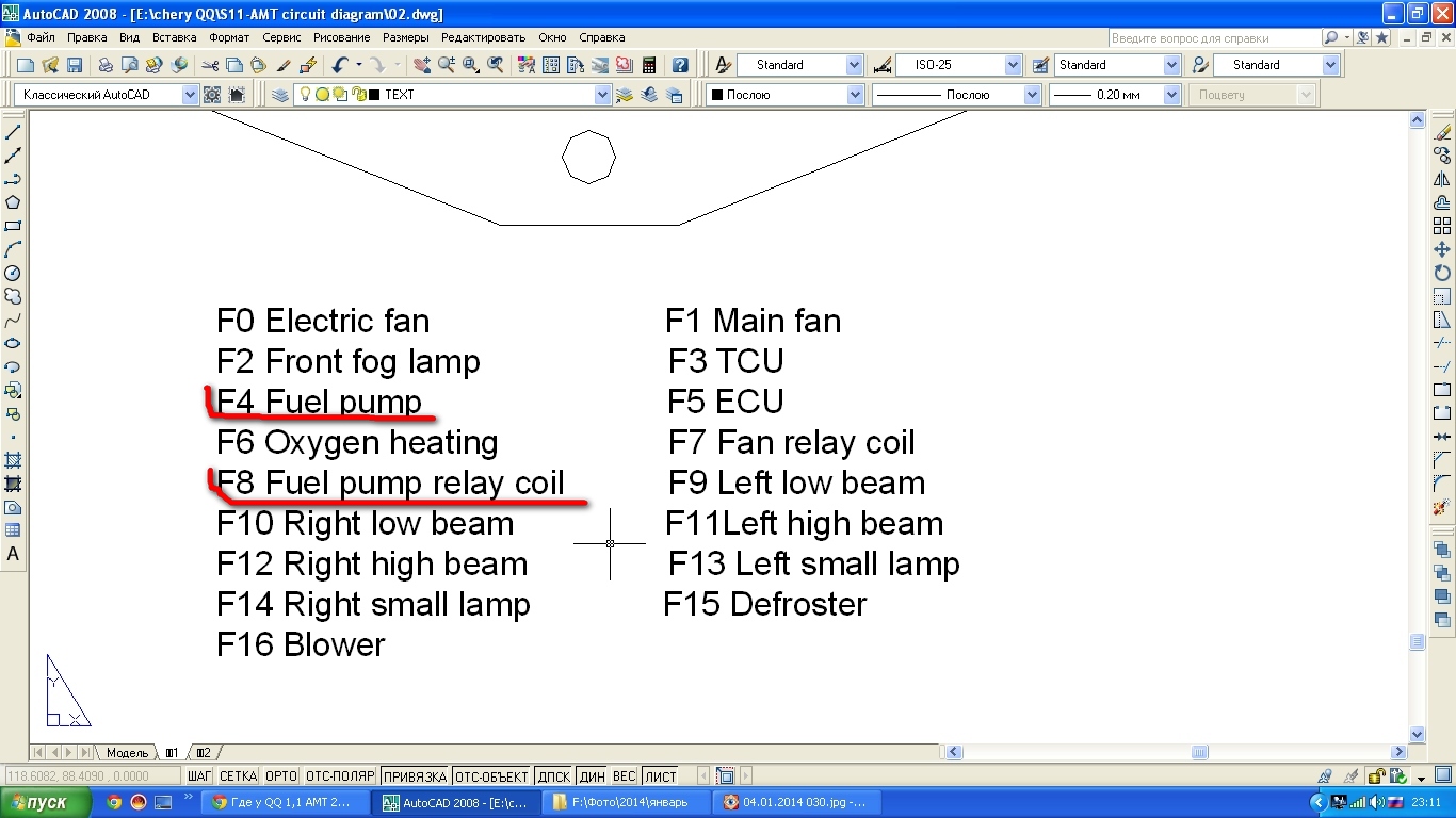

вот нашел схемки по кукуне АМТ, проверьте предохранители и приходит ли питание на эти предохранители, и само реле насоса (работает оно или нет) если питание есть и уходит на насос может быть проблема в проводке, а сам насос можно проверить подключив на него питание с аккумулятора на прямую (проводочками) если заработает хорошо! ищем проблему до него тобиж- проводка , реле, предохранилели. если не заработает то его итог понятен замена. хотя со своей стороны скажу что неоднократно работая електриком скажем так реанимировал бензонасосы, доставал из бака, освобождал от всех "обвесов"
и плоскогубцами сильно но без фанатизма стукал по насосу надевал на клемы проводочки и контачил на аккум и вуаля насос гонит топливо дальше, но проблема в том что никто не даст гарантии сколько он так проработает, хотя один клиент проездил до двух лет на таком и так и продал машину, другие на стреме меняли все равно на новый но это дело такое.

С другой стороны -- "маю час маю натхнення" == имеющиеся схемы -- формат автокадовский http://www.ex.ua/view/75772773 == в начале лежит ПДФ но в нем могут быть "битые шрифты"

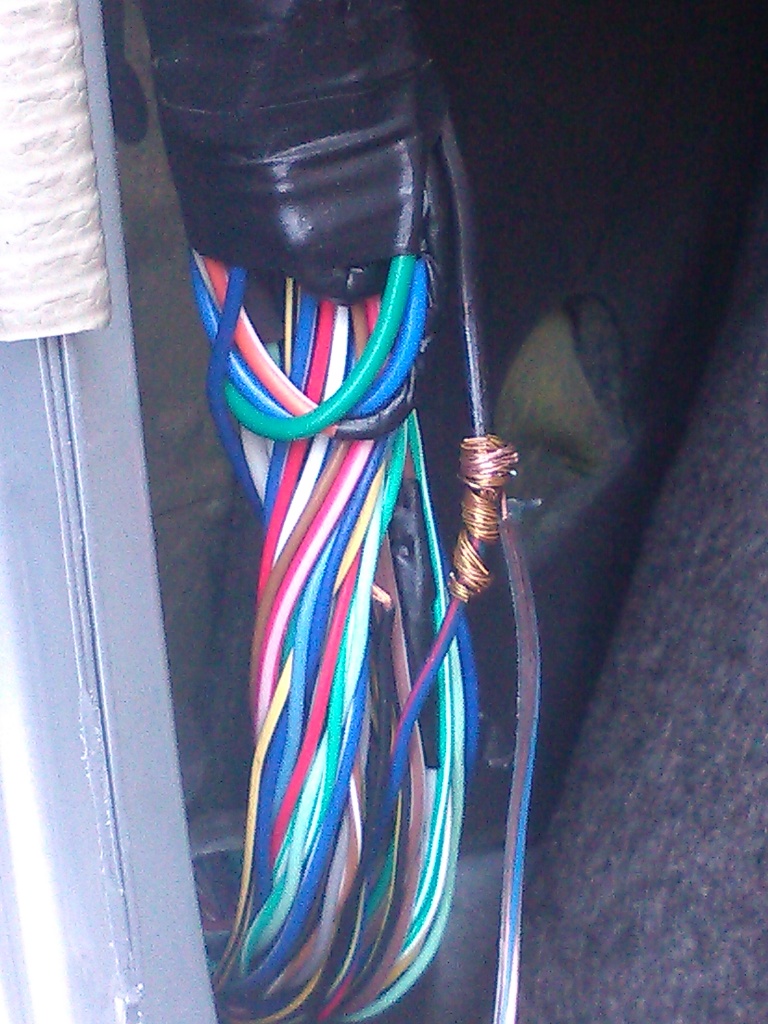

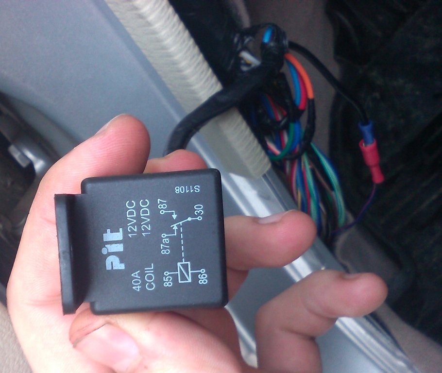

Ага, схемки мы с мужем нашли) Но ясно было что насос работает. Ведь когда не заводится на насосе тока нет. Проблема оказалось банальной) Идя по проводу от насоса, муж нашел ещё одно реле. Слева под рулём, у блока предохранителей. Схема требует обновления((( Реле работает и мы всегда слышали как оно щелкает. А вот на подходе к реле (со стороны насоса) было забавное соединение(добавила фото. на нём всё ясно, изолента подплавленная, т.е. контакт грелся), сине-красный провод переходил в черный потолще. Муж расплёл этот контакт и поставил коннектор, заизолировал и всё работает, машинка заводится!
На счет проводов к реле бензонасоса, которое мы нашли: черный(87) идёт к самому насосу, красный(30) и синий(86) идут от главного реле(15см от реле они соединяются в сине-красный), белый(87а) длиной 3 см и тамже заканчивается, оранжевый(85) идёт наверное на ECU, чуть далее переходит в оранжево-белый.

реле что на вашем фото-это реле сигнализации (его нет в схемах автомобиля) это считается доп оборудование, а что был плохой контакт на скрутке проводов это вопрос времени и может халатность мастера установщика. судя по маркировке "PIT" у вас стоит что то типа сигнализации шериф или челенджер.
